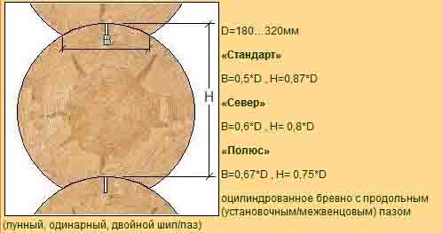

Сопротивление теплопередаче 0,18 для сосны и ели, для лиственицы меньше - процентов на 30 - она холоднее, кедр теплее процентов на 15. Толщину я всегда брал как среднюю между диаметром бревна и шириной теплового паза. В примечаниях к проекту припишите что бы в первую зиму отопление не выводили на полную мощность - идеальный вариант дежурное отопление (дельта между наружной и внутренней температурой <50С - иначе будет большое кол-во трещин). Ну, у дом конечно должен осесть до монтажа отопления.

Все хорошо, если кленый брус, или пиленый квадратный. Но ВОПРОС о кругляке. Сечение круглое, переменное - от диаметра, до паза с паклей. Вопрос то - как тут быть. Вот лично я не помню ширину паза, и средее арифметическое какое будет ?

А как Вы можете помнить ширину паза? Она зависит от конкретного дома, вообще то - спросите у хозяина или архитектора - они на 99% должны знать. Повторюсь:
Приложил картинку- может она поможет.
