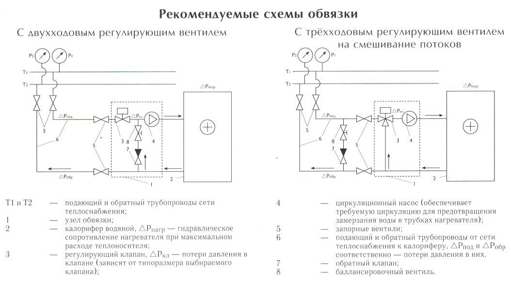

господа, посмотрите схему.
Как правильно определить Kvs число на трехходовой вентиль.
Как определить падение давления на насос и как его выбрать?
с расходами все ясно

Тоже очень интересно
Вроде брали по падению давления в теплообменнике и расходу воды в нём -> Kvs для 3-хходового вентиля по графику в каталогах (брать видно больший). Насос соответственно на тот-же расход и двойное давление (теплообменник + вентиль).
У вас 3-хходовой клапан точно правильно установлен? В каталогах производителей обычно он с другой стороны.

Вот ещё по определению Kvs
http://www.lennox.ua/html/sprav/belova39.php
