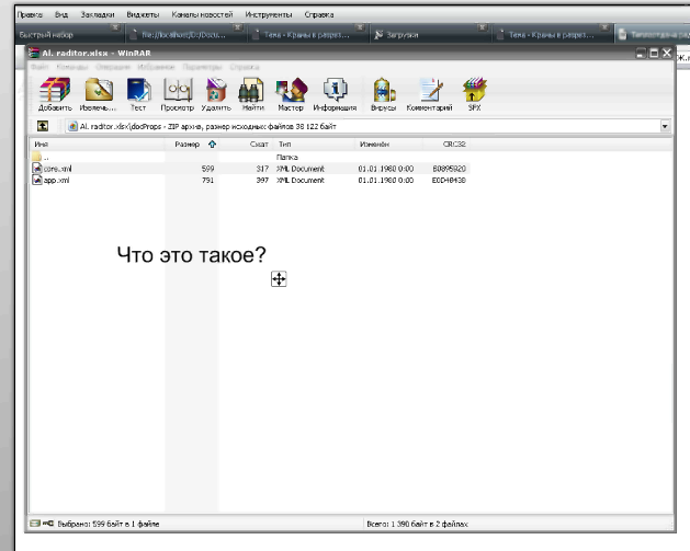

Гость_lsn__*
сообщение 16.10.2008, 2:41
Цитата(Ernestas @ 15.10.2008, 16:41) [snapback]303037[/snapback]
давно сделал такой простеньки файл. (10кб). может кому прогодится.
Не смог прочитать...
Ernestas
сообщение 16.10.2008, 13:44
Сообщений: 4373
Из: Klaipeda
Пользователь №: 5034
не знаю. sad.gif пробую еще раз.Прикрепленный файл  Al._raditor.rar ( 9,18 килобайт ) Кол-во скачиваний: 533
попробовал скачать . все хорошо.
Сообщение отредактировал Ernestas - 16.10.2008, 13:45
OlgaB
сообщение 21.10.2008, 10:04
Сообщений: 25
Регистрация: 19.11.2007
Из: Красноярск
Пользователь №: 13023
Вы загрузили файл в новой версии EXEL, возможно поэтому он не грузится, требует обновления.
Гость_lsn__*
сообщение 21.10.2008, 14:12
Спасибо.
