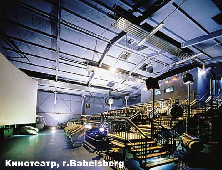

Гость_Stan_*
сообщение 10.12.2008, 10:55

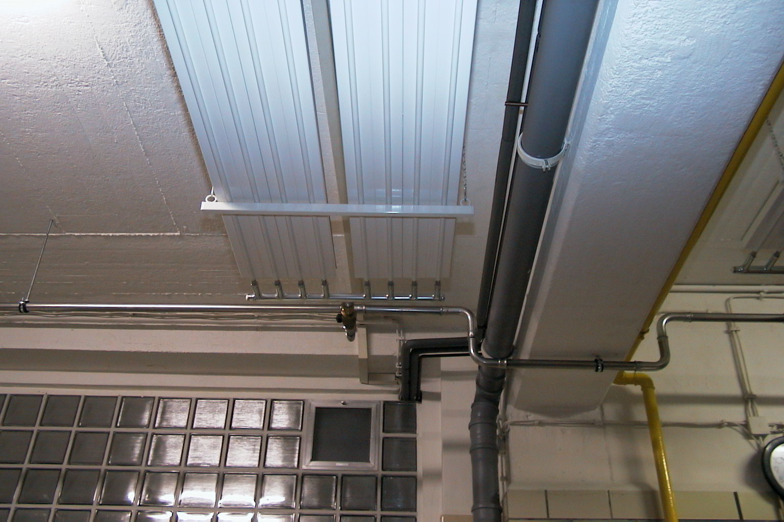

Водяное лучистое отопление
Гость_Stan_*

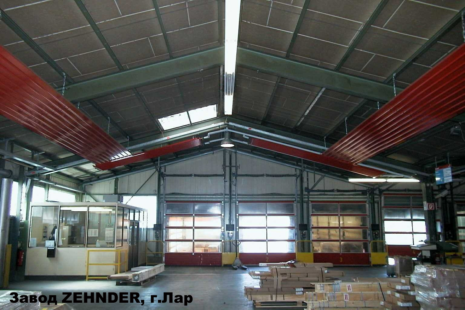

сообщение 10.12.2008, 11:32
Россия

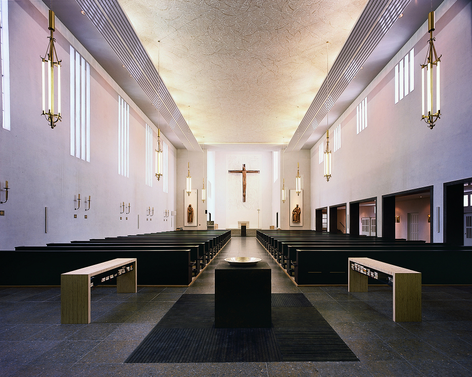

AAANTOXA

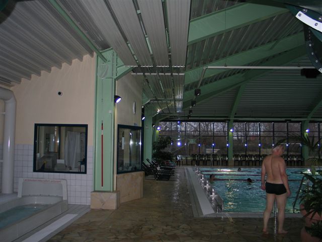

Гость_Stan_*
сообщение 10.12.2008, 11:42
Зоопарки
Влажные помещения
Гость_Stan_*

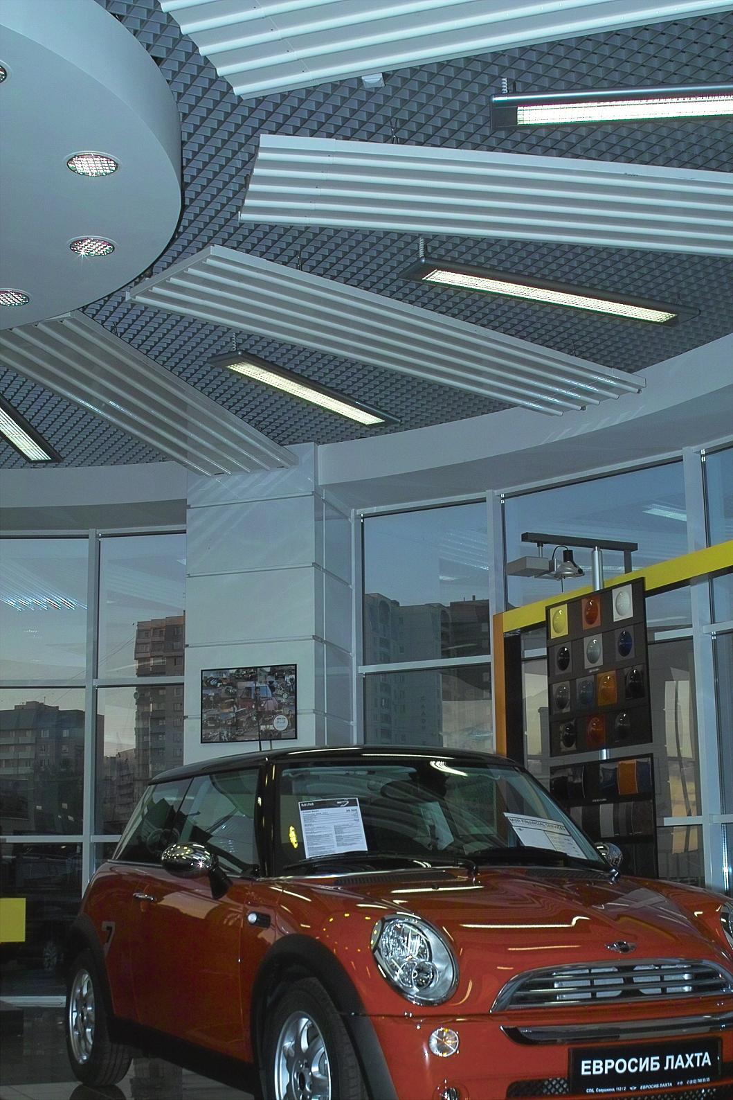

сообщение 10.12.2008, 11:48
Магазины
Гость_Stan_*
сообщение 10.12.2008, 11:56
Разное

Гость_Ирен_*
сообщение 10.12.2008, 13:23
Сообщение #31
Цитата(Stan @ 10.12.2008, 12:14) [snapback]326370[/snapback]
На фотографиях вообще нет газовых излучателей. smile.gif Только водяные.
а разве на фото из автосалона(машинка tongue.gif ) водяные?если да то clap.gif выглядят отлично! значит я перепутала их с лампами..
Сообщение отредактировал Ирен - 10.12.2008, 13:23
Гость_Stan_*
сообщение 10.12.2008, 15:03
Сообщение #32
Водяные.
