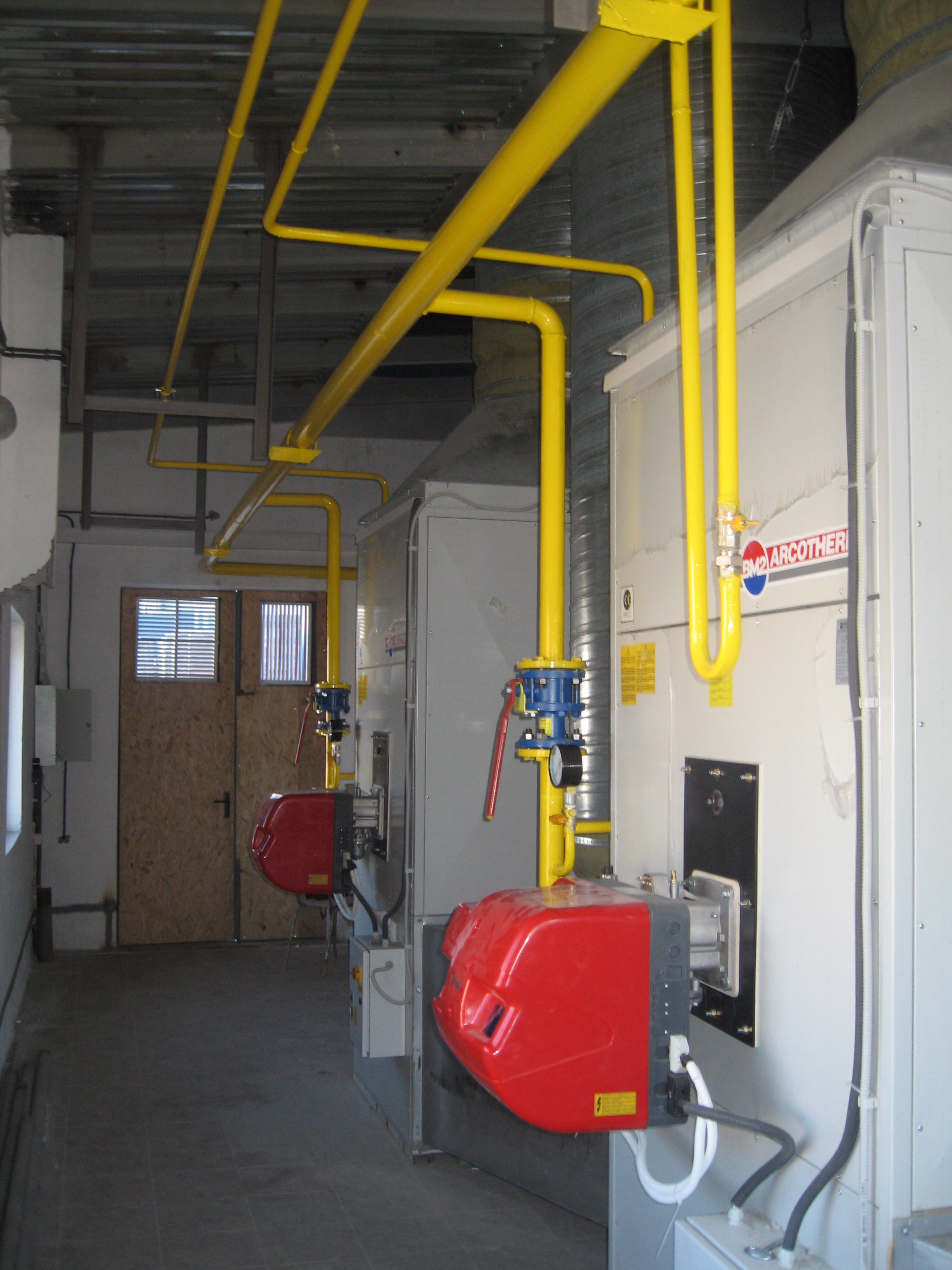

По паровому отоплению.
Наверно такое мало где уже есть, что бы просто паром в регистры подавать..
Но и тут есть варианты, например воздушно-отопительные агрегаты, которые можно разместить под потолком и вертикальными воздушными струями обогревать помещение.
До 18 метров не вопрос.
Температурное расслоение будет не сильно (не в разы) отличаться от ГЛО..
Хотя конечно то что можно в рабочей зоне за счёт излучаемой тепловой мощности поддерживать температура воздуха до 4 С меньше чем требуется - это большой плюс!
Кстати есть не газовые, а водяные излучающие термопанели. То же вариант..
Вот картинка. как в новом цеху высотой 40 метров про производству Airbus стоят такие..
