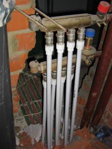

Вопрос №1: Нужен ли фильтр на обратной гребенке (разводка БИР ПЕКС, стояки - сталь, приборы - стальные панельные радиаторы prado с воздухоотводчиками)?
Вопрос №2: Нужны ли воздухоотводчики на гребенках при скорости теплоносителя 0,24-0,27 м/с?

Поэтажная разводка отопления
Прикрепленный файл  POETAGNAYA.rar ( 421,88 килобайт ) Кол-во скачиваний: 265

На фото видно, что без воздухоотводчиков не обойтись..
Я то полагал, что при такой скорости воздух вынесет к приборам (где стоят свои воздухоотводчики).
2 Сфинкс
А почему нет фильтра на подаче? Не будут ли забиваться клапана при низких значениях настройки?
В расчетных схемах в качестве клапана-партнера к регулятору ASV-PV применен ASV-M. На одном фото тоже ASV-M, на другом ASV-I. Лично я ставлю ASV-I, т.к. он еще и ограничивает/лимитирует расход на квартиру.
Не увидел импульсных трубок..

Фильтры ненужны - есть в ИТП, да и никто на этажах не будет чистить....
Воздухоотводчики я бы ставил - могут при монтаже нарушить уклон и образуется подушка в коллекторе.... тем более есть для них присоединение. Единственное, я бы ставил комбинированные воздухоотводчики с обратным клапаном, чтоб можно было снять и прочистить если начал пускать.
А вот манометры бессмыслены - ничего на них не поймаете. Лучше уже термометры....

  1. фильтр может и не нужен нигде, если есть у Вас уверенность, что он (сетка или "элемент") всегда будет чистый. sad.gif
  2. Всегда думай про воздух: как удалится при заполнении, как будет удален случайно/нахально/влезший. И будет системе "счастье" без стука (барабана). biggrin.gif
В ИТП фильтры есть, но у них размер ячейки в 2-3 раза больше.
Чистить, думаю, не проблема - если там промывной краник предусмотрен.
Кто-то ведь все равно будет обслуживать дом. Да и каждый день их чистить не надо. И фильтр легче почистить, чем бегать по заявкам жильцов (Почему у нас батарея не греет? - потому что клапан терморегулятора "забит")

После гребёнки обратки фильтр не нужен. Система промыта, перед гребёнкой подачи стоит фильтр.
По этому фильтру, который после ASV-I, - понятно желание использовать его как запорную арматуру при прочистке фильтра, но я бы всё же поставил его до ASV-I, а между фильтром и стояком - шаровый кран. Т.о. снизите сопротивление контура, регулируемого ASV-P.
Если на приборах отопления, подключённых к гребёнке, стоят автоматические терморегуляторы с преднастройкой дросселем, то вместо ASV-I можно поставить ASV-М (меньшее сопротивление и дешевле).
Воздух надо удалять, jota про подушку объяснил.
Не вижу смысла в установке манометров (зачем вам давление до балансировочной пары) , заложите ASV-I или ASV-М с измерительными штуцерами - сервис сможет замерить реальный перепад на контуре и подкорректировать его).

Возражу: муфтовый D25 - min 0.28мм - для подающей гребенки; фланцевый D80 - min 0.8мм для ИТП
Дельная мысль.
Не согласен. Изначально так и было, как вы говорите. Переделал на ASV-I дабы лимитировать расход на квартиру.
Согласен и с вами, и с jota, и с фото Сфинкса (пост#5).
