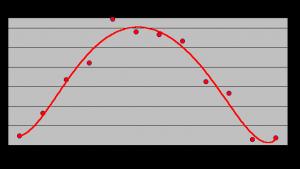

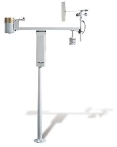

сообщение 11.7.2009, 23:15
Для экономии тепловой энергии при отсутствии в помещниях людей осуществляется количественное регулирование расхода из теплосети.Это достигается применением регулятора "Минитерм" В который встроен таймер-календарь который програмируется на заданый режим.Однако для его установки необходимо иметь точные данные по нагрузкам на систему и по отдельным помещениям.Система регулирования завязана на датчики наружных,внутренних температур и естественно на темпераруру теплоносителя.она достаточно сложна сама по себе и монтировать и налаживать ее должны конкретные специалисты.Кроме того рекомендуется во время дежурного режима необходим контроль за исполнением режима.Подьем температуры осуществляется как правило с 4-5 часов утра и его необходимо контролировать.Так что не так все просто.Да и стоит такая система не 3 рубля.

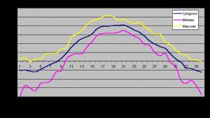

Гость_Владимир Борисович_*
сообщение 12.7.2009, 9:20
Если ВЫ добиваетесь реального снижения затрат тепла,то должны учитывать колебания суточной температуры.Ночная одна,дневная другая,ветровая нагрузка,солнчная инсолячия,внутренние тепловыделения,переменная инфильтрации и т.д. Линейной зависимости там и близко нет,скорей всего синусоиду построить можно,поскольку этот процесс переменный,динамичный.Тепловые сети регулируют отпуск тепла 2раза в сутки. А у Вас солнышко в окно засветило и внутренняя температура помещения поползет вверх,тут бы ее автоматом и прижать,вот Вам и экономия будет.Процесс этот достаточно сложный,поэтому и устанавливают погодозависимую систему для экономии тепла.Тепловя энерция здания так же значение имеет,иначе как расчитать подьем температуры до необходимой величины.Поэтому прежде чем заняться регулированием необходимо посчитать сколько это будет стоить.При более простых схемах обычно закладывают 2системы отопления,джурную и рабочую.Там все просто, переключил на дежурный режим и контролируй ситуацию.Поэтому у Вас и попросили схему отопления,ее нагрузки и т. д.Без этого никто Вам не поможет.

Владимир Борисович
Спасибо Вам за ответ,
теперь принцип понятен.

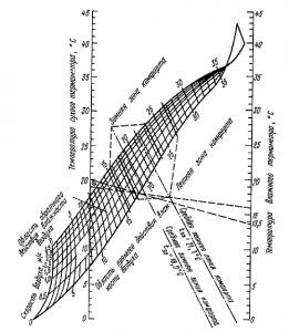

"...Ведь можно установить автоматику так, чтобы включение системы на полную мощность происходило не в 6 утра, а, скажем, в 4 ночи, а отключение не в 18:00, а в 16:00. Т.е. сместить график вкл/выкл во времени.."
Нет проблем.
А как глубоко смещать график?
И как долго?
Согласен, не быстро, но можно подобрать методом ТЫКА и только "температуру от датчика в колпачке" .
А какого цвета колпачек? Зеркальный, черный, а может под цвет кожи человека? А если на нем прорези? Вспомним декоративную оболочку термостата.
По внутреннему воздуху приходим к необходимости учитывать.

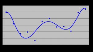

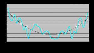

Теперь выйдем на улицу. "...в 18:00, а в 16:00....". Но продолжительность светового дня меняется. А теплопотери здания от интенсивности инсоляции меняются в пределах 30% (Убедительно на ссылках доказал Культура). А влажность и подвижность наружного воздуха. Приходим к необходимости.
А еще есть суточный ход температур.

Недавно узнал, что в мой любимый сорт помидор "вставлен" ген черепахи. Рационально?
Так бывает, что простое при ближайшем рассмотрении становится сложным. Неоднозначным.
Так и с снижением температуры в ночное и нерабочее время.
Нет проблем.
И как долго?
А это уже не точка, а зона. Внутри этой зоны энергозатраты на подготовку воздуха меняются в пределах до 35%.
А мы затеяли это дело для экономии.
Для достижения максимальной экономии возникает проблема поверхности ограждающих конструкций. Они разные. Здесь и прочность и точка росы.
Где и как измерять?
Ясно, что ни о каких стационарных процессах здесь речь не идет. Все время разнонаправленные.
Ясно, что максимальный эффект будет получен при использовании прогноза погоды. Т.е. оптимальное решение находится в области вероятных трендов. Т.е. регулировании не по отклонению , а по предполагаемому возмущению. Возникает задача повышения вероятности оптимального решения. Для этого нужна статистика.
Это мы делаем разово для лабораторной работы? Нет. Мы хотим тиражировать опыт. Рождаются уравнения. Необходимость определения динамических характеристик объекта. Сложное и дорогое программное обеспечение.
А контроллер и клапан все тот же. Только КОНКУРЕНТ выполняет прошивку по СВОЕЙ программе. Посорились. Он стирает программу. Забирает диск и уходит. Железо остается хозяину.
Остается только "...в 18:00, а в 16:00....". rolleyes.gif
Следующий шаг. Строго говоря экономией денежных затрат на отдельном обекте задача не ограничивается.
Максимальный эффект получается, когда снижение потребления на отдельных объектах доходит до энергоисточника.
Это задача управления спросом. Максимальный эффект будет получен если оператор теплоснабжения будет знать и использовать такие изменения нагрузок для оптимизации режимов работы теплоисточника.
Обратите внимание, что в сумме это одна задача - ЦЕНТРАЛИЗОВАННОЕ УПРАВЛЕНИЕ ПОТРЕБЛЕНИЕМ ЭНЕРГИИ.
Или мы будем делать примерно так, или выносить пепельницы за современными операторами теплоснабжения.
Позволю себе аналогию. Привык товарищ каждый день играть во дворе с соседями в ДОМИНО. Все отлажено - беседа, рюмка, свежий воздух. Однажды спускается во двор, а там играют ШАХМАТЫ.
Чудовищно здорово иллюстрировано и интересно, браво, Бойко!
Для учёта всех этих приведённых Вами факторов, кои несомненно могут иметь место быть, надо лишь изначально запастись "избыточным" арсеналом, мы выбрали свободно программируемый контроллер.
P.S. А ШАХМАТЫ сменят ДОМИНО только тогда, когда поколения поменяются, если привыкли и научены играть только в ДОМИНО, то и ШАХМАТАМИ играть в ДОМИНО будут.
