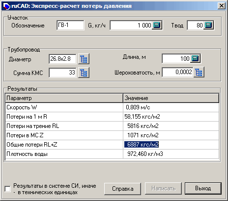

Сначала был вопрос "Возможно ли посчитать? ". Естественно, ответили, что возможно. Но не сказали - как. А ответ простой - такая же, как и у первого прибора - если это действительно конвекторы. "Такая же" - это значит, что и у первого и второго прибора одинаковая средняя разность температур между водой и воздухом.
Далее правильно отметили, что это бифилярная ветка, а не приборы на сцепке. Т.е. можно хоть весь этаж присоединить - у всех приборов будет одинаковая температура, как в двухтрубной системе, даже "одинаковей".
А вот соединять так на отдельных стояках (где один прибор, где два) лучше не стоит. На картинке не видно всего плана, но если там действительно маленькие квартирки, то лучше везде сделать ветку на всю квартиру.
Всё это при условии, что применены проточные конвекторы - Универсал или еще какие. Работать будет очень надежно.
Вот тут меня терзают смутные сомнения. Не соглашусь я, что температура средняя будет одинаковая по всем приборам. Это раз.
Второе: более очевидно и то, что при централизованном регулировании температуры системы отопления по графику, теплоотдача таких приборов, нанизанных как грибы на ниточку, будет изменяться по-разному, а особенно, если расчетные внутренние температруры помещений отличаются друг от друга.
И третье: ежели еще и прибегать на каждом приборе к индивидуальному регилированию клапаном (воздушным или с термоголовкой) то ввиду вышеуказанных двух пунктов, будет вноситься еще большая дистурбция в работу последующих по ходу воды приборов.
И вы не ответили на то, с чего начали: как же посчитать? Сдается мне, не все так линейно там, как хотелось бы.

Гость_DinaZavr_*
сообщение 13.8.2009, 6:09
Сообщение #39
Цитата(Бабай @ 12.8.2009, 20:57) [snapback]422629[/snapback]
Уважаемая DinaZavr, а можно про формулу поподробнее? У остальных прошу прощения за то, что опять попал пальцем в небо.
Да эту "магическую" формулу каждый может вывести. Допустим, конвекторы. Берете "типовой" участок ветки, например 6 м стены с колонной. Суммируете характеристики сопротивлений (не КМС) S для 8 отводов, 12 м трубы 20. Подставляете в известную формулу H=S*G*G. Расход G берете для этого типового участка стены при вашем "типовом" перепаде температур, например, 20 градусов. После несложных арифметических преобразований получите какие угодно приближенные формулы - хоть для определения допустимой длины по известному перепаду, хоть наоборот.
Раньше куча подобных формул была у меня в записной книжке. Всё, что надо, чтобы прямо на стройке ответить на любой вопрос. А теперь ноутбук всегда с собой. Что угодно на лету можно рассчитать.
Вот пример на трех картинках.
Картинка 3. Задались нормальным для конвекторов расходом 300 кг/ч, суммой КМС, и длиной 30 м. В результате видим потери 201 мм. Небольшие.
Картинка 2. Увеличили длину до 100 м и КМС. Видим, что потери 596. В пределах нормы, можно и побольше.
Картинка 1. Расход увеличили до 1000 кг/ч. Естественно, потери возросли до 6887. В каких-то случаях это может быть даже очень хорошо, а в каких-то - недопустимо много.
Несколько щелчков мышкой в течение 5 минут (включая написание этого текста), позволит достаточно точно определить гидравлику. А потом и сами конвекторы можно подобрать, так как их типоразмеры никак на гидравлику не повлияют. А потом можно и фактическую температуру обратки определить... А потом...
Сообщение отредактировал DinaZavr - 13.8.2009, 6:11
