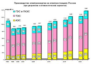

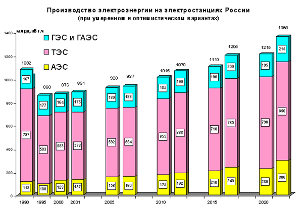

Здесь интересно:
http://www.raexpert.ru/researches/energy/teploenergetic/2/
К сожалению, не нашел структуру генерации для Украины. Помню только, что ТЭС составляют 60%.
