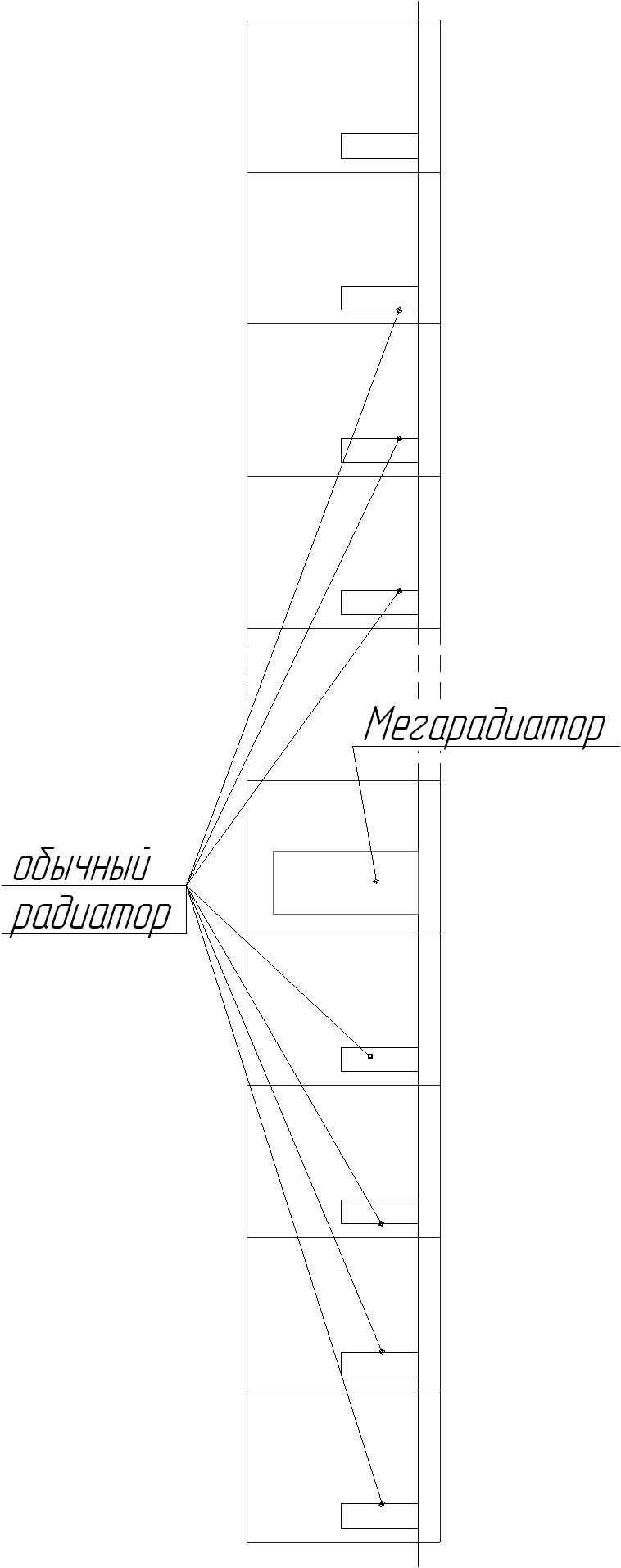

Поймите одну простую вещь: дооснастить "стояковую однотрубную" систему отопления приборами учета тепла можно лишь теоретически. Вы только представьте себе: на каждом радиаторе расходомер и два датчика температуры. И все это завязать в сеть...  А тепло от стояков как учитывать? Поэтому поквартирный учет однозначно предполагает центральный стояк в коридоре, выделенный ввод в квартиру и поквартирную разводку. Тогда и дооснащение пройдет безболезненно.

Цитата(Alex_ @ 27.3.2010, 15:32)  Поймите одну простую вещь: дооснастить "стояковую однотрубную" систему отопления приборами учета тепла можно лишь теоретически. Вы только представьте себе: на каждом радиаторе расходомер и два датчика температуры. И все это завязать в сеть...  А тепло от стояков как учитывать? Поэтому поквартирный учет однозначно предполагает центральный стояк в коридоре, выделенный ввод в квартиру и поквартирную разводку. Тогда и дооснащение пройдет безболезненно. Вот именно поэтому пугаться данного пункта не стоит. И жалеть бедных жителей тоже. Их жалеть будет местная администрация, которая признает, что на однотрубной системе нет технической возможности организовать нормальный учет.

инженер... оболтус :P
Сообщений: 9777
Регистрация: 11.12.2008
Из: Алабино
Пользователь №: 26597
Цитата(HeatServ @ 1.4.2010, 15:27)  расход знаем Какой? На стояк? И как я его по квартирам должен делить? А если регулятор охота повесить, как тогда делить?
1.4.2010, 17:09
Сообщений: 50527
Регистрация: 24.4.2009
Пользователь №: 32666
Цитата(timmy @ 1.4.2010, 17:13)  Какой? На стояк? И как я его по квартирам должен делить? А если регулятор охота повесить, как тогда делить? Да, расход на стояк,который проходит через все квартиры. Таких стояков несколько. Каждый стояк оборудовать двумя датчиками на входе и выходе. А регулятор хочется вешать (на радиатор я так понимаю?) - вешай. Нужно только создать расчётный расход по стояку, это уже возможно, хитростей нет.
1.4.2010, 18:56
Сообщений: 9777
Из: Алабино
Ну хорошо, я не буду делать много маленьких радиаторов. Сделаю один большой но на ту же мощность. И будет весь стояк за меня приплачивать, потому что перепад температур у меня такой же как у всех будет, только расход побольше.
1.4.2010, 19:39
Сообщений: 50527
Цитата(timmy @ 1.4.2010, 19:56)  Ну хорошо, я не буду делать много маленьких радиаторов. Сделаю один большой но на ту же мощность. И будет весь стояк за меня приплачивать, потому что перепад температур у меня такой же как у всех будет, только расход побольше. Если вы повесите вместо маленького радиатора большой радиатор или даже огромный радиатор, то изменится температурный перепад. Т.е. падение температуры будет гораздо выше, за что и нужно будет заплатить.
1.4.2010, 20:10
Сообщений: 9777
Из: Алабино
Так это только если ко мне будет приходить вполне конкретное количество теплоносителя! А он приходить будет не только ко мне, но и к моим соседям. И кто сколько сможет, тот столько и возьмет. Я возьму больше, соседи меньше. А платить я буду столько же
1.4.2010, 20:18
Сообщений: 4383
Регистрация: 14.11.2006
Пользователь №: 4724
Цитата(timmy @ 1.4.2010, 20:10)  Так это только если ко мне будет приходить вполне конкретное количество теплоносителя! А он приходить будет не только ко мне, но и к моим соседям. И кто сколько сможет, тот столько и возьмет. Я возьму больше, соседи меньше. А платить я буду столько же или мини насос ставить или вентиль на стояк после подключения мегарадиатор ставить нужно. Вода просто так в больший радиатор не пойдет - у него гидравлическое сопротивление выше, чем у других стояков.
1.4.2010, 21:13
Сообщений: 9777
Из: Алабино
Почему выше-то? Кто мне помешает радиатор с бОльшим Кv поставить? Пропускная больше -> потери давления меньше -> расход выше.
