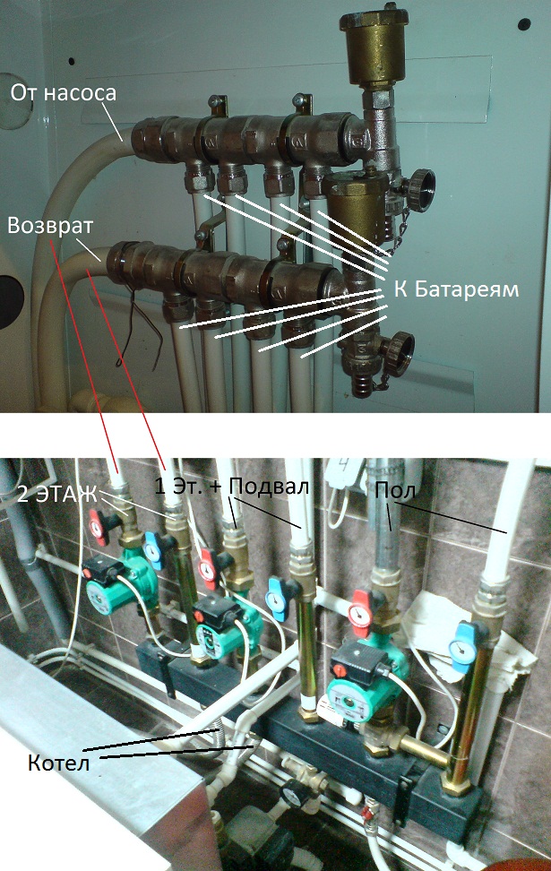

Такая проблема. В систему отопления постоянно попадает воздух. Из за этого батареи шумят. Периодически воздух спускаем, но помогает только на время. (дом частный)
Можете что нибудь подсказать? Заранее спасибо.

Поподробнее бы. Что за система, как реализован подпиток, что за котёл, есть ли экспанзомат, есть ли насос, что за насос, этажность.

Установка автоматических воздухо отделителей, на самых высоких точках системы, вам поможет.
А также автоматически редуктор подпитки, выставленный на необходимое давление в системе отопления вашего частного дома.
Не забудте, перед всеми этими деиствиями, проверить расширительный бак в вашеи системе, может он не работает или вышел из строя.

Сразу скажу, я не в этой области не разбираюсь, поэтому объясню как смогку, ногами не бейте smile.gif
Дом 2 этажа + подвал. Воду в радиаторах подвала и перового этажа гоняет один насос (Wilo), на втором этаже - другой (тоже Wilo, но модель rs 25/8). На первом этаже и в подвале нет ни шума, не завоздушивания, а вот на втором постоянно шуршит
Попробую нарисовать схему.
sterroid, на верхней фотке показан блок, установленный в самой верхней точке системы второго этажа. насколько я понимаю, цилиндры латунного цвета это и есть воздухоотводители? Они работают нормально, постоянно из них выходит воздух.

Попробуйте уменьшить скорость насоса 2 этажа (у него 3 скорости) 1 - самая большая,а 3 - самая малая

Поднимите давление в системе до 2,5-3 ати. Шум должен пройти!

После насоса на подаче поставьте Spirocombi air (www.wilo ) отделитель воздуха.
Источники появления воздуха=Они многочисленны :
- Воздух может попасть при наполнении, иногда вода содержит до 15 мг/л кислорода, растворенного в ней. При нагревании он высвобождается и переходит вгазообразную форму.
- Расширительные баки неисправны или неправильно рассчитаны.
Это может создать в отопительных установках зоны пониженного давления по
отношению к атмосферному .
-Устройства для воздухоотделения неисправны или неправильно установлены.
- Диффузия через пластиковые трубы.

Сколько времени прошло после запуска системы? Судя по фотографиям совсем недавно. И еще вопрос - что за радиаторы у Вас стоят? Возможна такая ситуация. Кран Маевского спускает воздух только до уровня оси верхней трубы батареи радиаторов. Т.е. верхняя часть батарей при заполнении системы остается завоздушенной. Вот этот воздух постепенно растворяется в воде и перекачивается в верхние точки системы. Так как, воздухоотводчики у Вас стоят на распределительных гребенках, то срабатывают они, в основном, при остановках насосов. В гребенках большая скорость движения воды, а в радиаторах - значительно меньше. Поэтому в них процесс воздухоотделения происходит интенсивнее, и радиаторы "журчат". Спускайте воздух их верхних радиаторов почаще, или, как советовали раньше, установите воздухосборник (небольшой кусок трубы большего диаметра) с воздухоотводчиком на подаче перед гребенкой.
Это как вариант, если система новая! Подождите и посмотрите, как ведет себя система! Там непонятного немного! Воздух стравливаете - давление в системе падает, подкачиваете водой - давление возрастает. Если нет утечек воды из системы и со временем шум уменьшается - то это оно. Шум остается - искать вышеперечисленные причины!

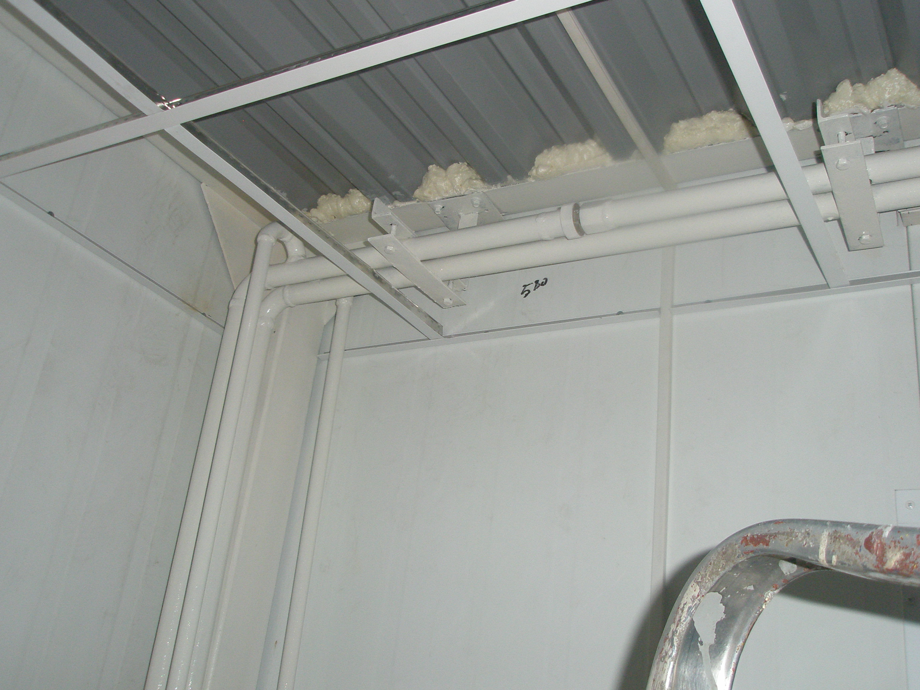

Подскажите что в схеме сделано не правильно,постоянно появляется воздух в системе

У Вас проблема с расширительным баком, он не работает и очень мал. Нужно установить новый не менее 30 л., бак накачать до 1,5 бар, в системе также держать 1,5 бар. И всё будет хорошо.
Причина ясна - расширительный бак нужно устанавливать выше системы отопления.

Это самая высокая точка системы,некуда поднимать( подскажите пожалуйста что делать?

Так у вас бак должен находиться на самой системе. Врезка должна быть в баке снизу, а бак вверху, чтобы был водяной столб. Вообще непонятно, у вас, что котельная на чердаке?

У Вас нет расширительного бака как такового.
Вот так у меня. Котел с экономайзером, КПД 96%. Газовый счетчик в помещении трубы на улице. Ну и Бак. Расширяется литров на 8. прозрачный и видно. За год доливал 1 раз 0.5 л. И еще, все энергонезависимое!

Нет,это не чердак,это помещение пристроено к дому,куда были выведены котлы. Газовая служба все сдала,ну оно ничего не работает. Уже приезжали 3 раза и ничего не могут сделать. У меня уже нервы сдают. Я так и не понял что мне нужно сделать. Подскажите поподробнее как его сделать. Очень прошу. В долгу не останусь

1.Сделайте расширительный бак из той пластиковой канистры, со снимка!
2. Газовая служба сдесь непричем.

Я его повесил под потолок
Вода в него как поступает-уходит? Можете сделать как на моем снимке? Сделайте фото.
Сообщение отредактировал CNFHSQ - 12.12.2016, 19:15
Treytyak
сообщение 12.12.2016, 19:16
Сообщение #36
Сообщений: 7
Регистрация: 11.12.2016
Пользователь №: 311200
Вот так!
CNFHSQ
сообщение 12.12.2016, 19:23
Сообщение #37
Сообщений: 6641
Регистрация: 31.1.2010
Из: г. Изобильный
Пользователь №: 45516
Цитата(Treytyak @ 12.12.2016, 19:16) *
Вот так!
Нет, так не пойдет! У вас вода может только выливаться из системы, а обратно попасТь в нее не может. Возьмите канистрочку 10 литров и в дне урепите сгон пол дюйма, к нему шланг. Как на моем фото. Вы мою фотографию видите?
Вопрос, а как вы подпитываете систему?
Сообщение отредактировал CNFHSQ - 12.12.2016, 19:32
Treytyak
сообщение 12.12.2016, 19:31
Сообщение #38
Сообщений: 7
Теперь понял) завтра сделаю. И отпишусь) с Меня причетается)
К системе подведена вода. Стоит кран,открываю кран, и подпитываю
CNFHSQ
сообщение 12.12.2016, 19:33
Сообщение #39
Сообщений: 6641
Из: г. Изобильный
Ну вообщето сразу после подпитки должно греть! и без расширителя.
Сообщение отредактировал CNFHSQ - 12.12.2016, 19:46
Treytyak
сообщение 12.12.2016, 19:38
Сообщение #40
Сообщений: 7
Как попитываю в бачке начинает бульчать вода,но спустя время,воздух обратно появляется
