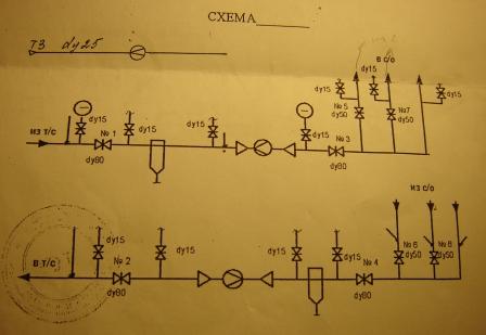

Подскажите пожалуйста, административное здание 800м2, 2 этажа, на втором этаже концевые трубы стоят холодные, вскором времени будет модернизация системы отопления второго этажа, что делать???? Чтобы было тепло!!!! тепловая нагрузка на отопление 0,1396Гкал/час температурный график 90/75 градусов, двухтрубная система с нижней разводкой на каждом этаже!!!! Помогите плиз?

А можно планчик посмотреть? Может стоит контур второго этажа поделить на 2 плеча, может еще чего... Давайте рисунок того, что сейчас имеете. Желательно со всеми диаметрами и мощностями приборов.
Еще вопрос. Оба этажа сидят на одном стояке или где то есть коллектор?
Как вариант еще можно прижать горячие радиаторы на 2 этаже, короче тупо отбалансировать систему.

Данных очень мало, но заказчик требует тепло. Стояки разные, причем первый этаж поделен на 2 плеча и второй тоже, система старая очень, радиаторы ещё древней, последние радиаторы холодные!!! стояки второго этажа идут из теплового узла и их 2 идут на 2 плеча!!! есть коллектор в итп из которого трубы идут на 2 этаж! диаметры в тп на второй этаж Ду50 потом Ду32!!!

Первое, что вам необходимо сделать, это опытным путем определить работоспособность системы второго этажа. На коллекторе, в теплоузле, нужно закрыть обратный трубопровод 1-го этажа, и наблюдать за работай системы отопления на 2 этаже.
Если все радиаторы прогрелись равномерно, как первые, так и последние - дальние к стояку, значит нужно установить балансировочные вентиля на коллекторе и отрегулировать ветки 1-го и 2-го этажей.

Поставьте на ветвь первого этажа балансировочные краны и прикройте их до того момента, что б прогрелась ветвь второго этажа. Эта мера позволит вам дожить до ремонта в этом году.
Но ремонт делать с приглашением спецов, что б вы могли иметь отношение к этой системе и в следующем году.

Если схему системы выложить не можете, то хотя бы условия исходные (давления, температуры, темп. график) и фотографии теплоцентра можно выложить?

Температурный график 95/70, давление 5атм! Повторюсь систему всю будут менять, делать заново разводку по этажу! Может поставить циркуляционный насос??? Ка поможет??? Выкладываю фото паспорта узла!

Т.е. теплоснабжение объекта от котельной? Непосредственное присоединение? Или эти две трубы из ЦТП идут? Сколько лет системе отопления? Схема уже хорошо, но фото тоже бы не помешало. Даление 5 кг это на входе или выходе? Или на входе и выходе тоже?
Дело такое, чтобы система отопления перестала работать это нужно очень постараться, варианты:
1. Система завоздушена
2. Система загрязнена
3. Имеет кучу непроектных врезок-переврезок.
4. Нет циркуляции
Всё это хозяйство может быть в комплексе, и если заменить систему, то первые 3 недочёта самоустранятся, а 4 так и останется. Поэтому вопрос - что там с расходомерами? Они фактически есть?

Две трубы идут из ЦТП, Давление на подаче 5атм, циркуляции нету , системе очень много лет ,она и загрезненна и завоздушена, фото нету т.к. объект далеко! Две врезки справа идут на второй этаж, одна на первый! что делать, система буде меняться, и заказчику нужно 100% тепло на концевых батареях!!!!!! ну и соответственно на всех остальных!
расходомеры естьб есть полноценный узел учета!

Очень хорошо, по Вашим нагрузкам циркуляция по системе должна быть порядка 6 тонн (5,58 т/ч) а что имеем по факту? В смысле приборы что кажут?

По факту около 5м3/час -расход!!!

Теперича так, расход по вашей системе почти расчётный, не смотря на то, что система старая и загрязнённая в полный ахтунг, что даёт нам полное право предполагать, что новая система будет работать на ура без всякого стороннего насоса. На ЦТП уже есть побудитель, и уж в принципе дело десятое, что там стоит - элеватор, свои насосы или вообще ничего нет. Для полной уверенности можно оценочно прикинуть расчётные потери по существующей системе, и творить новую именно на такие потери. На каждую веточку добавьте регулирующую арматуру.
