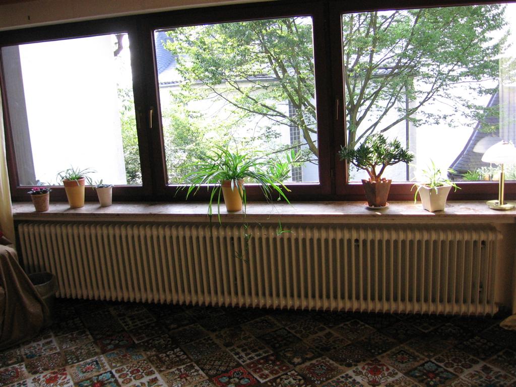

Гость_Troll__*
сообщение 18.5.2006, 16:05
вот считайте....
у немчиков в гостиннице))))

Гы. У них наверно, 60-50 водичка течет.
Стараюсь не больша 20 МС-140. Вживую 20 видел. Больше не попадалось.
