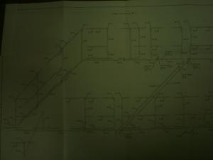

объект торговый центр!площадь 3000 м2!система 2-х трубная!2 параллельные ветки!торговый центр а точнее цоколь ими как бы разделен на 2 половины симметричные!каждая ветка врезана отдельно в распределящую гребенку после элеватора! на каждой порядка 13 стояков!на каждом стояке 2-4 прибора!стояк проходит через цокольный первый и второй этаж! в углу здания стоит типичный стояк к которому прицеплена наша проблемная батарея!длина ветки а точнее отростка из 2 труб врезанных в стояк примерно 15 м!проходит данное ответвление на уровне 1 го этада!над под а также на уровне проблемного отопительного прибора приборы горячие!этот гад не греет(данное здание а точнее маленькая пристройка как прилеплено к основному огромному торговому павильону!никаких проблем с доставкой теплоносителя к прибору нет!подающая и обратка ачистые ничем не зажаты и не забиты никаким мусором!про комментируйте плиз решение с насосом куда ставить и какие могут проблемы и с каким факторами?!

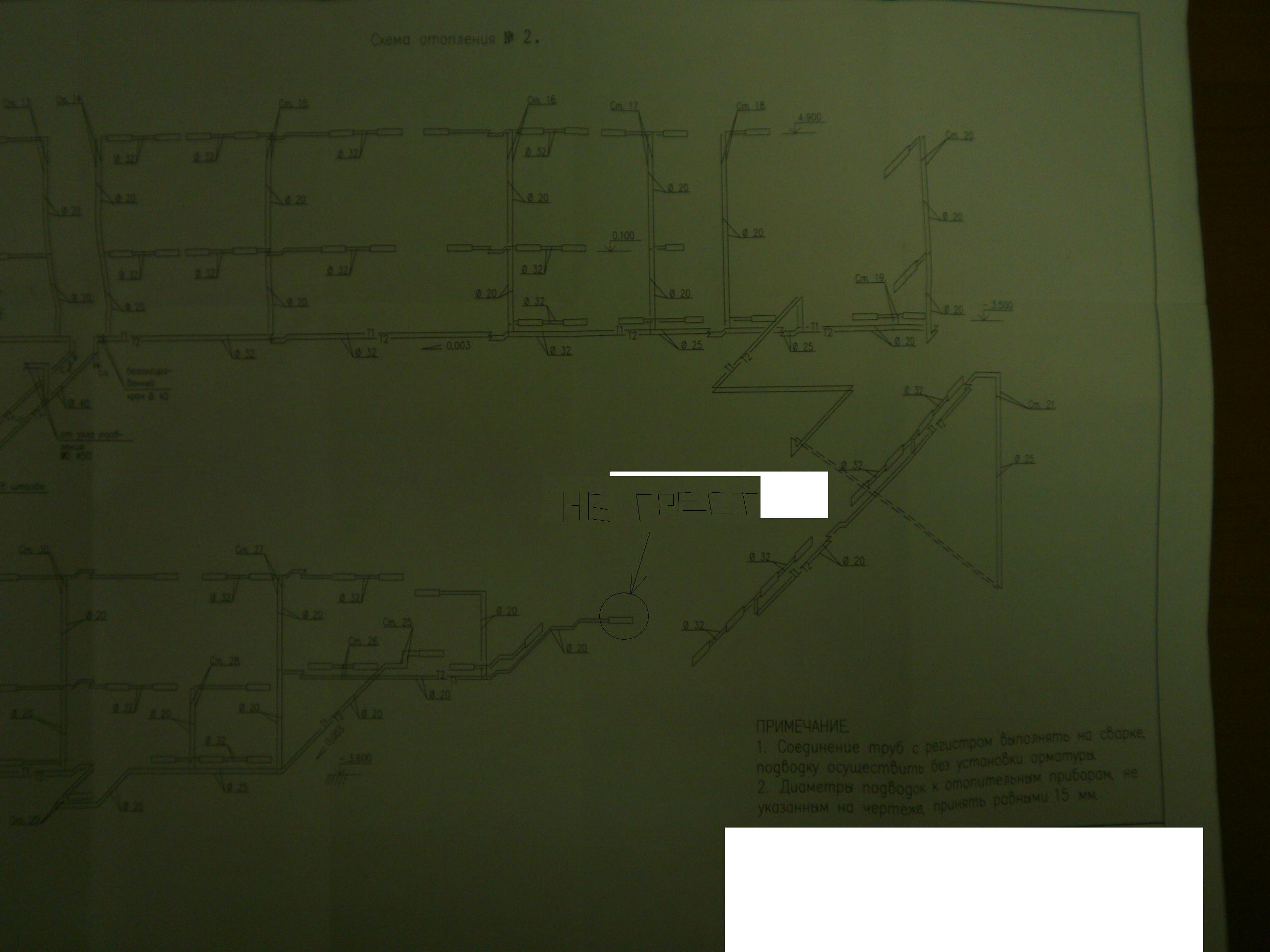

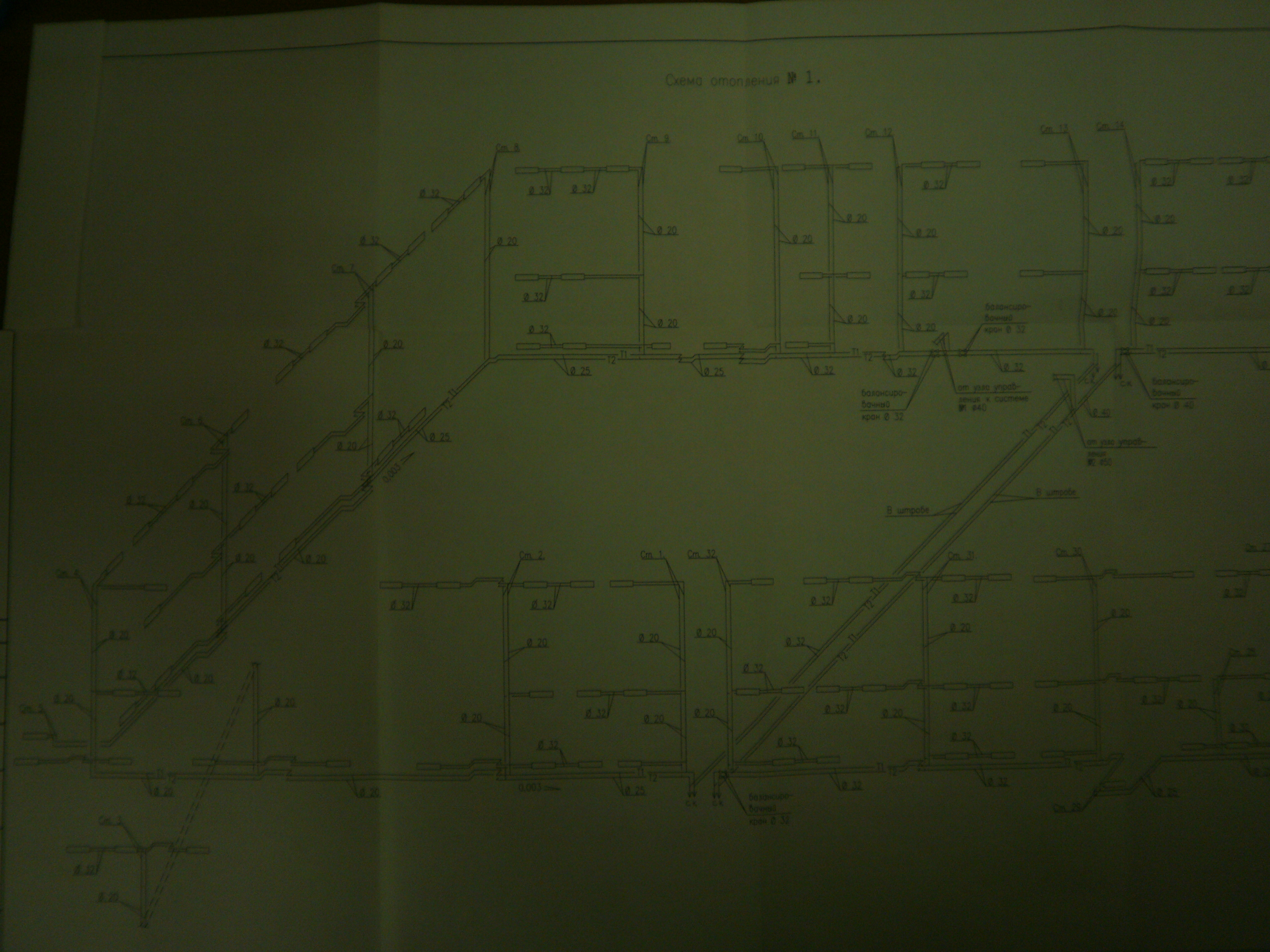

вот схема отпления прибор который не греет нельзя не заметить!простите что такой детский рисунок но по-другому не имею возможность!также готов выслушать любые идеи и все, что придет в голову !а потом доложить о предположениях, полученных на форуме,после проверки их на практике)пишите очень нуждаюсь в советах

Это только у меня два квадрата Малевича?

У вас на стояках при присоединении к магистрали есть балансировочная арматура? Вроде нет((( , какие значения стоят на клапанах на стояке 32,31,30 на радиаторах? Перечислите и укажите марку клапанов!!! и если их там нет, то тогда вам ничем не помочь, как поставить на стояках балансировочники, хотя бы на первых двух 32,31....(я так понимаю вы воздух пробовали вручную удалять из радиатора, когда он остывал, и там тыла вода?
Сообщение отредактировал alexius_sev - 26.11.2010, 13:48
Гость_Илья М_*
сообщение 26.11.2010, 13:53
У вас типичная ситуация повисания нижнего радиатора в концевом участке многостояковой двухтрубной системы с малыми сопротивлениями радиаторов.
В старом СНиПе даже был запрет на такие системы выше трёх этажей!
Так что ваш нижний радиатор оказался из-за малого перепада давлений в стояках заперт обратным подпором естественной тяги в стояке.
Чтобы устранить проблему вам надо поставить насос на весь стояк, а каждый радиатор задушить регулирующим вентилем на сопротивление в 1-2м в.ст.
Или же задушить ВСЕ радиаторы в системе вентилями на 3 м.вод.ст.

Похоже здесь дело в разрегулировке стояков. Пройдите по ветке, померьте т-ру на выходе всех стояков ветки. если она в предпоследнем стояке ниже, чем ранее, то надо налаживать. Если не всю систему, то хотя бы ветку.

Ветки стояков 25,26,27 запитаны параллельно Ду20, при чем, ст.25 - 1 прибор, ветка ст.26-6 приборов и на ветке ст.27-4 прибора(2 парал. ветки по 2 прибора, поэтому по сопротивлению считаем только 2 из них). Вода как известно движется по пути наименьшего сопротивления... В данном случае основной расход пойдет через ветку ст.25, через остальные стояки по остаточному принципу...
ИМХО, можно прижать стояки 25 и 27...
либо, поставить цирк. насос и балансировочный клапан на ветку ст.26 предварительно расчетав расход и сопротивление на ветке...
