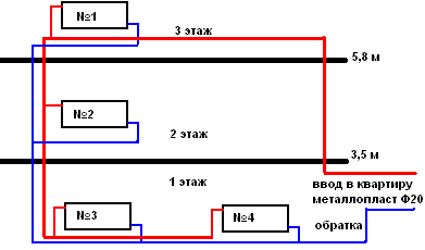

Уважаемые специалисты, подскажите, пожалуйста, как лучше организовать систему отопления в 3-х уровневой квартире. В имеющейся сейчас схеме (см. рис) есть существенный недостаток: радиатор №4 самый холодный недостаточно обогревает самую холодную комнату. Из технических параметров: это последние этажи 6-ти этажного дома, у последнего этажа потолок является крышей дома, ввод отопления металлопластом Ф20 мм, разводка по квартире Ф16мм

Щас меня может закидают гнилыми помидорами, но посмотрев на вашу картинку, подумал - а запихайте воду наоборот, в смысле поменяйте местами на вводе
подачу с обраткой.

Я думаю что тогда батарея №1 будет совсем холодной. Сейчас она течет еще и благодаря перепаду высот, а так получится, что мало того батарея последняя на линии, та еще и самая высокая....

А если убрать подачу от прибора 2 до прибора3 и пустить ее дополнительной веткой от подъема вверх до прибора 4. Обратка у них будет общая , а подача двумя путями. Прибор 4 получится первым по ходу воды.

Если радиаторы с термостатами, надо зажимать предустановочную гайку вентиля на первых радиаторах. Если без термостатов и другой регулирующей арматуры, тогда на первых по ходу радиторах на обратках надо смонтировать радиаторные балансовые вентили и зажимать пока не начнёт греть последний радиатор.
