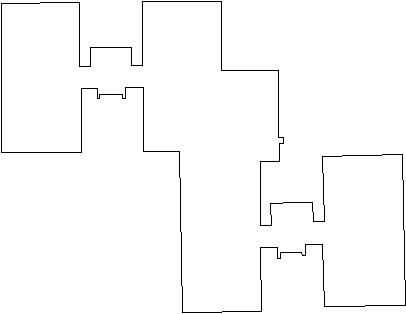

Испытатель, с этого поста у меня вопрос - есть объект (детсад, День энергетика не в радость), замерзают. Тёплые полы изначально подсоединялись в контур СО, какой график могла иметь такая система (никаких документов не осталось, разумеется)? Зданию лет 30-40, на данный момент тёплые полы все разошлись и текут, отчего общий недогрев приключился капитальный. Присоединие зависимое.
Есть у Вас такие данные по истории тёплых полов в СССР?
ЗЫ С праздником!
Контур здания прилагаю, может быть у кого есть типовые данные по таким постройкам. Два этажа, нижний розлив, однотрубка.
Сообщение отредактировал HeatServ - 22.12.2010, 21:22
сообщение 22.12.2010, 21:31
Сообщений: 20956
Регистрация: 8.8.2007
Из: Vilnius
Пользователь №: 10542
В те времена ТП делались из ст.оцинкованных труб и сажались на ГВ циркуляцию
Сообщение отредактировал jota - 22.12.2010, 21:32
сообщение 22.12.2010, 21:44
Сообщений: 50560
Регистрация: 24.4.2009
Пользователь №: 32666
И никак более?

Сам не видел, но слышал что делали тёплые полы и с подключением к ТС. Змеевик из стальных труб засыпался керамзитом (не знаю на сколько покрывалась труба), а уже на керамзит - стяжка. Может байка.

Мистика какая-то. Сегодня занимался аналогичной проблемой с садиком. Что делать, мог бы и у нас (в смысле - среди тут) предложить несколько вариантов, но задача оказалась с мнимыми числами. Кто будет делать и за чей счет? Бюджета этого года уже нет, а садик не старый и под статьи кап. ремонта не прокатит!
А теплые полы в СССРе (jota правильно отметил) делали из контура ГВС. Тогда регуляторов не было.
Взаимно - Поздравляю с праздником Всех, причастных к энергетике, испытавших удар от воздействия электротока, замученных от плохой работы котельной и просто пострадавших на экзаменах по ТОЭ, технической термодинамике и пр.!!

Реконструкция ГРЭС: бункерное отделение, просят сделать отопление по аналогии с соседним блоком. Сводили показали, а там подача 130С, диам регистров 325мм и длинна его 22метра в 4ряда.
Что-то меня смущает температура подачи и нету у экм 1м трубы диам 325, да и длинна не малая
как быть?
Сообщение отредактировал milaro - 3.4.2013, 7:58

воздушное делаю и водяное, комбинированное в общем
Вопрос:
Прикрепленный файл  ______1_____1.pdf ( 486,96 килобайт ) Кол-во скачиваний: 660
это проект который сделала другая фирма
мне не нравится диаметр подачи,пусть будет 130/70, как посчитать будет ли температурный перепад в приборе 60?
по Щекину нужно задать температурный перепад, если я задаю его 60, то могу посчитать разход, а затем в проекте как могу его отрегулировать? вдруг там скорость теплоносителя будет другая
Сообщение отредактировал milaro - 3.4.2013, 12:34
Студент "кулинарного техникума", что ли? Это ж умудриться надо - по два регистра из труб 400 (!) на одном шаге колонн, магистраль 40-25 с "телескопом" wink.gif Боюсь даже представить, как трубы в регистре обязаны.
Если касаемо цехов и прочих больших объёмов, то регистры хороши вдоль окон от холодного дутья. И инертность у них большая, т.е. если что быстро не заморозить, производство-то оно и есть производство. А заморозил - да и плевать, слил, заварил и поехали дальше. А чунуняку выбрасывать надо будет.
