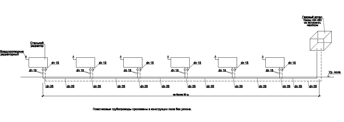

Здравствуйте! Смонтирована однотрубная система отопления квартиры (пожелание заказчика). Сэкономили на термоголовках, кроме того что заказчик имеет проблемы с температурами в комнатах (1-й прибор возле котла жарко, последний - прохладно), все приборы греются наполовину - в верхней части прибор холодный, в нижней - теплый. Очень похоже на завоздушивание, но заказчик клянется, что неоднократно удалял воздух через воздушники приборов. Что это может быть и что ему еще посоветовать. Спасибо.
установка автоматических воздушников, поднятие давления до максимально возможного 2.5бар, устанока насоса котла на 3-ю скорость, установка термостатов, хотябы на первые 3 радиатора.

Ну будьте же людьми, коллеги, перевыкладывайте в джипеге или в пдф!

Прикрепленный файл  c__documents_and_settings_user_.pdf ( 125,24 килобайт ) Кол-во скачиваний: 408

проблема в том, что вы пытаетесь заставить систему работать вопреки физическим процессам.
Если радиаторы остались с нижним подключением и были подключены к однотрубке как на вашей схеме, то перепутана подача с обраткой, т.к. подача в радиаторе изнутри, а обратка с наружи. Поэтому внизу теплые, а с верху холодные, циркуляция в обратную сторону.
Так же должны быть установлены специальные запорно-присоединительные Клапана RLV-K ("предназначен для подключения к разводящим трубопроводам горизонтальных однотрубных систем отопления отопительных приборов с нижним расположением")

может поздно задавать такие вопросы, но что мешало сделать двухтрубную систему? почему бы не использовать подводки к приборам диаметром 20 мм? имея стальной радиатор и такое подключение, не стоит удивлятся что коэф. затекания тут меньше 0,1. Поставьте еще клапаны на первые радиаторы и не ждите тепла вообще. Решение обычное: более мощный насос и не с такой системой справится. вот тогда и терморегуляторы можно поставить
