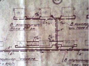

Привет уважаемые специалисты! Прошу помощи! Чугунные радиаторы 1 этажа холодные, на втором горячие как отрегулировать стояк по равномерному распределению тепла? картинку прилагаю

на фото указаны где стоят пробковые краны с помощью их можно отрегулировать стояк?

Цитата(PROMETEY_125 @ 5.1.2011, 10:56)  на фото указаны где стоят пробковые краны с помощью их можно отрегулировать стояк? Нет! Странно если они ещё проворачиваются.... В ветхозаветные времена в резьбовое соединение крана вставлялась шайба - 3копеечная монета с рассверленной дыркой.....для балансирования стояка.

А элементарно - идентичную схему присоединения по этажам почему не применили. Сцепка без Маевского (а уклон)?! Длина сцепки - не более 1600 мм! Как выполнен крест на развилке 1 этажа (Через муфту или сваркой "захреначили")? У Вас не греет, а Вы про термоголовки спрашиваете?

Цитата(jota @ 5.1.2011, 20:36)  Вся грязь системы оседает на дне нижних приборов. С чего бы это вдруг, в двухтрубке, грязь второго этажа попадала в ОП первого этажа - против хода воды что ли. Только не злитесь сразу, а подумайте.

крест выполнен через крестовину на резьбе не греют батареи! а про термоголовки- может с помощью их выравнить распределения тепла по радиаторам
соседние стояки и этот одновременно промывалися и кроме этого топяться остальные нормально а этот не равномерно

Из личного опыта и по теории - Скорость теплоносителя в двухтрубке ниже чем в однотрубке. Зарастание более интенсивное. Если трубы на первом этаже вваривали, а не устанавливали на муфтах, нужно проверить затекание в стыке. При наличии подтеков в стыке от сварки во внутрь, там проход мог капитально закоксоваться. Это Очень вероятно, если принять во внимание, что второй этаж сцепку протягивает, а низ и одну батарею не тянет.

Цитата(PROMETEY_125 @ 5.1.2011, 8:54)  Привет уважаемые специалисты! Прошу помощи! Чугунные радиаторы 1 этажа холодные, на втором горячие как отрегулировать стояк по равномерному распределению тепла? картинку прилагаю У Вас верхняя гидравлическая цепь просто закорачивает систему. Вся водичка напрямую хлещет через нижнюю раздатку приборов. Даже нескольких десятков Па на прибор не наберется. Поджимать надо верх. Кстати, Испытатель прав, пробки, - они случаются иногда.

Цитата(msi @ 6.1.2011, 1:40)  У Вас верхняя гидравлическая цепь просто закорачивает систему. В двухтрубной каждый отопительный прибор "закорачивает систему".

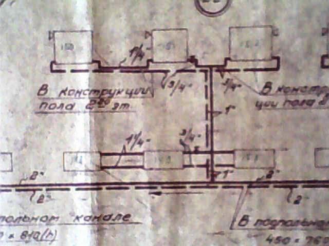

Чертеж неохота рассматривать,но неужели не ясно, что там не пробкосальниковые у приборов, а нечто с высоким КМС стоит, типа двойной регулировки. Могло подбить, могло штырек упорный снести при усердном кручении, могло... вариантов хватает. Раскрутить и смотреть. А может и сменить их на терморегулируещее что то- уж по месту и возможностям с желаниями. Но скорее подбило у крана. Жаль попа у радиатора занята подводкой- можно б было неплохо промыть просто протоком в каналью прибор этот. Но мусор точно лег- был бы "нехороший" гидравлический косяк, так сразу б не грел прибор- значит привнесен недавно, это он. Мусор.

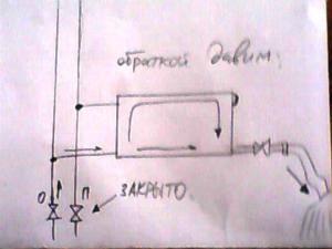

С компрессором и обратным током воды и не через верхние пробки, а именно через нижние. А сами подводки к прибору разобрать и с ершиком пройтись. Кран двойной регулировки вернуть на место. Можно на время промывки радиатор перевернуть вверх тормашками- правда левая и правая резьбы тут сгуляют,но лучше так, или некрашенной стороной в внуть помещения глядеть будет.Но подбило возле узкого места- это скорее подводки и возле крана, прибор сложней замусорить до упора. что б не грел совсем. Фотки так и не будет?

Цитата(PROMETEY_125 @ 9.1.2011, 14:53)  промыли с подачи и с обратки через ниж гайку все чисто что не так? А вот это нарисуйте на чертежике вашем, как шла вода и откуда и где был ( с какого места )слив и тогда станет понятно где был противоток и где нет. Чудес не бывает и хуже случаи отруливались. Вы правда трудны в преодолении вас- вы очень расплывчато отвечаете(видимо не ТГВ или ВК) и потому сложней объяснять. Чудес не бывает, коль непрогрев появился в последний год, а до того грело, то вариантов нет- засор. Все. Остальные словосочетания почти все сказка и развод на бабки. Правда тут есть аспект- тот кто там разобрался стоит этих денег, и он и по праву может заработать. И сделайте так, если рядом есть такой чел,но с условием , что он вам без лапши расскажет что он сделал и вы это б что бы видели своими глазами. Вспомнился Мэтр с его дядей Сашей и предвключенной нагрузкой.

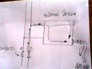

11.1.2011, 10:06
вот схема промывки
11.1.2011, 13:51
Сообщений: 33502
теперь посмотрите на вами выложенный проект и сравните с рисуночком- видите разницу? так где кран? И где вы обнаружили обратный ход теплоносителя при промывке, на вашем рисунке? Вы так будете долго упражнятся, пока не заплатите своему , кто уже видимо предлагал это. Вы даже не собипаетесь услышать вам написанное- для вас это пустые звуки и буквы. так и будете мерзнуть далее, а ваши сантехники маятся с начальников , который ничего не понимает и не хочет понять.
Гость_PROMETEY_125_*
11.1.2011, 16:10
кран на подводке подачи к верхней гайке радиатора

А есть полная уверенность, что вода идет именно так как на рисунке? Потому как при засоре допустим подачи, вода будет заходить в прибор через обратку в обоих случаях: "давим подачу" и "давим обратку". Будет перетекать через батареи того же второго этажа.

PROMETEY_125, Вы пробовали решить проблему с кранами?Вам неоднократно писали об этом в топике. Вы говорите, что отопительные приборы холодные, даже если "эффект паразитного затекания" имеет место быть и каким то образом действует только на приборы на нижнем этаже одного стояка во всем доме, то 1кВт теплоты замезающих жильцов уж точно не спасет.
23.1.2011, 6:34
"эффект паразитного затекания" влияет на циркуляцию радиатора поэтому и не работает
а с кранами все в порядке
каким способом настроить устойчиваю циркуляцию????????????????????????????

Блин, ну тогда, если на 1-м этаже отводы от стояков обратки сделать ниже выходов из батарей (уточками напрмер опустить) то такой фигни не должно быть даже теоретически. (т.е. место подключения выхода из радиатора должно быть выше точки врезки этой трубы в обратный стояк (я говорю не об уклоне , а об 15-20 см преднамеренно сделанной уточки)
или тупо поставить насос и задавить второй этаж.
Сообщение отредактировал l-nikolaev - 23.1.2011, 13:42
24.1.2011, 15:45
для l-nikolaev
спасибо за рекомендации, а можно картику или эскиз?

Цитата(PROMETEY_125 @ 24.1.2011, 15:45)  для l-nikolaev
спасибо за рекомендации, а можно картику или эскиз? рекоендациями такую фигню назвать сложно, но если Вы пустились уже в глубокие изыскания, и установка насоса никак не входит в Ваши планы (хотя может быть он улучшит ситуацию в этом стояке, и ухудшит в других), то смысл фразы в том, что крест на стояке обратки при возможности сместить ниже уровня нижней пробки радиатора, что-б так сказать теплоноситель "выливался" из радиатора 1-го этажа, а не упирался, смешиваясь в кресте с обраткой со второго этажа. может там все-таки уклона нет? обратках1-го этажа? Могет быть, что циркуляция второго этажа весьма активная и перебивает дохлую циркуляцию по первому этажу, (хотя в этом случае, если существенно "придавить" второй этаж, то первый должен прогреваться, хотя опять-же ... х.з)

Версия: 1. Перепад давлений имеется. О чем говорит работа соседних стояков. 2.Почему-то не повезло этой паре стояков. 3. ..Потому, что имеющийся перепад не обеспечивает расхода "на двоих". Недостаток расхода выражается в том, что прибор расположенный выше, имеет "приоритет" по циркуляционному давлению (гравитационному) 4. Возможен ..некоторый нагрев нижнего прибора при полностью закрытом - верхнем. 5. Вероятная причина недостатка расхода - засорение, заужение прохода ..даже в одной точке в любом из стояков. 6. Вывод - переврезка стояков, начиная с врезок в магистрали. Вполне вероятно - недостаточно прорезанное отверстие в трубе (-ах) нижней разводки, заросшее со временем.
26.1.2011, 16:02
Для Lyko
а вариант-запирания обраткой более нагретой верхних радиаторов (2этажа) нижних-1этаж? ваше мнение?

Цитата(PROMETEY_125 @ 26.1.2011, 16:02)  Для Lyko
а вариант-запирания обраткой более нагретой верхних радиаторов (2этажа) нижних-1этаж? ваше мнение? Это уже "по факту", вследствие изложенного выше. Да и запирать-то нечего - нагретая вода ..минует тр. подачи радиатора 1-го этажа. Из-за необеспеченности расчетным расходом циркуляция в стояке идет по типу гравитационной СО. Рекомендации по "прижатию" верхнего радиатора верны, возможный его "приоритет" может быть связан с увеличением диаметра подводки к нему или добавлением доп. секций.

Гость_профи_*
29.1.2011, 16:31
Извините, но язаметил , что на1 этаже схема включения отопительных приборов - последовательная, почему? Это, помоему и повлияло на теплоотдачу их.
