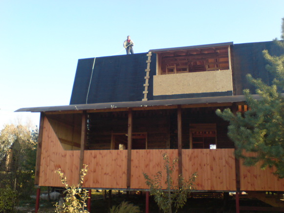

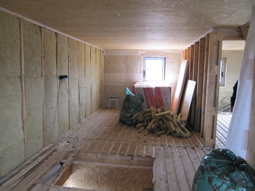

Большое спасибо всем кто уделяет время на просмотр моей темки и дает свои советы. Вот опять усе пересчитал, прочитал парочку умных книжек... Взвесил все за и против... Пришел в принципе к ... очевидным выводам... Опустить котел ниже пола первого этажа некуда... Подающая магистраль ОДНОЗНАЧНО будет на холодном чердаке в утепленном кожухе (я так и не услышал здесь мнений на этот вопрос). Там же будет расположен расширительный бак открытого типа - в утепленной конструкции. Емкость системы оклоло 200 литров - 4,5 % расширения (даже пусть 5) = 10 литров - поставлю алюминиевый на 20 - проверить в нем уровень - нет проблем. От установки насоса откажусь вовсе, а зачем он? При его включении - вся схема ЕЦ будет разбалансирована. Для насоса нужно обязательно ставить на каждом стояке регулировочный кран - думаю, что хозяин вряд ли готов перенастраивать систему в зависимости от наличия или отсутствия электричества. На выходных днях - напряжение в линии упало так сильно что потух телевизор... В общем без насоса, чтоб руки не искали выключатель.. (На несколько лет вперед - переделок не ожидается, а уж если приспичит... слить воду и перетряхнуть "обвязку" - лично мне труда не составит). Однотрубка не потянет... развесовка воды (холодная - горячая) конечно создаст ЕЦ, но она практически не прокачает данную схему до нужных температур на ОП. Основное требование "ТОЛЬКО ЕЦ" - необходимо соблюсти. Переделал схему под двухтрубную... немножко изменились некоторые узлы системы. Калибры труб пересчитываю под их "реальное" внутреннее сечение, получается, что по наружному диаметру трубы будут не меньше 40 мм (туда-сюда: +-; зависит от того, кто эти трубы делает). Оказывается, что с 2004 года - изготовители труб, практически могут не придерживаться старых гостов... ну естественно... делаем выводы господа. В общем то меня уже ничего не пугает и не расстраивает. Выбираю "продавца" - цены; беру справочные данные из его прайса на трубы, потом подставляю "реальные значения в расчетные формулы". когда усе пересчитаю, выложу сюда свои расчеты. Проблема с трубами в другом - в методах и способах их соединений... сварку на чердак вовсе не хочется тащить - опасно... резьбы - сгоны... в общем у кого какие будут советы и предложения? может медные... только такого калибра..... придется еще поискать...
Вот добавляю обещанные для наглядности фотки дома.
Переделанная аксонометрия - для двухтрубки
вот на чем стоит весь дом с верандой
так дом выглядит сегодня
вид со стороны фронтонов и я на крыше
вид чердака
это выход на второй этаж, здесь еще не стоят перегородки, как видно, под потолком... тянуть подающую магистраль - негде
с лестницы вид на выход на балкон и вход на чердак
зал - первый этаж - самые дальние отопительные приборы...
кухня (в углу - место для котла)
вот такие фотки... для наглядности
Буду признателен и благодарен всем, кто напишет сюда свои мнения и советы.

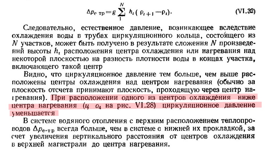

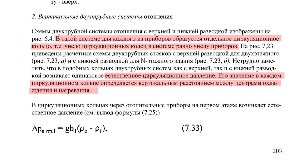

Последний вариант схемы - рабочий. Сохранен основной недостаток/особенность вертикальной двухтрубки - разность цирк. давлений в кольцах приборов разных по высоте этажей. Исходя из этого, улучшить положение нижних можно, не снижая диаметра стояка подачи после врезки верхних приборов. Утепление подающей трубы даст заметное ухудшение циркуляции, снижая разность температур между гл. стояком и стояками приборов. Компенсироваться это снижение будет вынуждено охлаждением в стояках - замедлением циркуляции для создания нужного перепада температур. Повредит это, опять же приборам 1-го этажа. На схеме не указаны размеры дома и выбранные диаметры разводки. Отсюда - общие рекомендации. Т.к. основным препятствием для созданного (схемой разводки) давления циркуляции являются гидравлические сопротивления, не лишним будет увеличить соотв. диаметры, особенно верхней разводки и обвязки нижних приборов сверх гидравлически просчитанных/необходимых. Заодно это поднимет и центр охлаждения СО.
Насос, возможно, и будет невостребован, но балансировка по приборам потребуется. Во первых, между приборами первого и второго этажей, во вторых, из-за разнообразия обвязки приборов, а след-но, неравных условий обеспечения расходом. И в-третьих - для регулировки "по потребности".
Вертикальная однотрубка, с приборами на одном стояке, уравновесит ц. давление по стоякам, а затекание в приборы будет зависеть только от схемы их обвязки и расстояния от стояка. С такой схемой как у вас - с разной конфигурацией возможных 1-трубных стояков это может быть и неоправдано..
Горизонтальная однотрубка с перемычками, возможно, будет нежелательна из-за труб по периметру обоих этажей, но (без размеров на схеме) вполне обеспечивает два этажа по 100м.кв. .. без мыслей о насосе.
Нет такой проблемы. Достаточно найти людей, делавших "это" не один раз и в более "пожароопасных" домах..
Сообщение отредактировал Lyko - 15.4.2011, 21:04

Цитата(Бойко @ 15.4.2011, 12:49) *
Если говорить о надежности "сдел и забыл".... чем "Сталинка" плоха?
Кольца циркуляции приборов на разных этажах имеют разное цирк. давление, вызванное неодинаковой высотой центров их охлаждения над центром нагрева котла. По схеме, визуально, ц. охл. нижних приборов, даже учитывая охлаждение стояков, будет ниже ц. нагрева котла. А след- но, невозможна циркуляция через них...
С визуализацией на схеме не так все и просто. Посмотрите внимательно.
нахождение ОП ниже котла не отменяет и не запрещает циркуляции через ОП, хоть и на этом участке естественное давление возникающее имеет отрицательный знак. Но циркуляция может быть вполне достаточной. Хватило б располагаемого давления.
Кольца циркуляции приборов на разных этажах имеют разное цирк. давление, 3их охлаждения над центром нагрева котла. По схеме, визуально, ц. охл. нижних приборов, даже учитывая охлаждение стояков, будет ниже ц. нагрева котла. А след- но, невозможна циркуляция через них...
"Сталинка" обязана своим названием тем временам когда ошибаться было нельзя.
Жестко равные расходы все отличия приборов и стояков убираются "самовыравниванием" СО. Не тебует перенастройки при работе от насоса.
"...вызванное неодинаковой высотой центров..." большая часть напора в этой гравитационной системе формируется в подающих вертикальном и горизонтальном стояке/"лежаке" 80-90%.
Прекрасно "тянет" и отопительные приборы/теплые полы ниже "центра нагрева" (подвал/цоколь).
Это легко Вам проверить расчетом...
..Сочувствую автору установки радиаторов ниже котла.((
Жестко равные расходы все отличия приборов и стояков убираются "самовыравниванием" СО. Не тебует перенастройки при работе от насоса."...вызванное неодинаковой высотой центров..." большая часть напора в этой гравитационной системе формируется в подающих вертикальном и горизонтальном стояке/"лежаке" 80-90%.
"Самовыравнивание" (саморегуляция) СО с ЕЦ выражается в "стремлении" теплоносителя установиться в СО на одном уровне - согласно плотности/температуре (уд. весу). Котел вместе с охлаждением СО непрерывно создают эту разницу, порождая циркуляцию.
Циркуляционное давление определяется, помимо температурной разности, высотой "пресловутых" столбов нагретой и охлажденной. Сами эти "столбы" являются высотой центра охлаждения ц. кольца (с радиатором поэтажно, по вашей схеме). от центра нагрева котла. Обратите внимание на "высоту" нижнего радиатора относительно ц.котла - величина отрицательная Если идти расчетом с учетом охлаждения во всех элементах ц.кольца т.е. в "лежаках" и стояках, интегрированный центр охлаждения ц.кольца нижнего радиатора приподнимется. Насколько? На величину, пропорциональную "участию" в охлаждении/циркуляции труб кольца относительно радиатора. Вы уверены, что это 80-90%? Упрощенно - общий центр охлаждения цирк. кольца определится, как центр тяжести тела неправильной формы (контрур циркуляции) ...где вместо "веса" тела выступает обьем воды в контуре кольца. То бишь, разводка будет участвовать в подьеме ц.охл. ц. кольца нижних радиаторов пропорционально содержащейся в ней воды (т/н, если особые требования к терминологии) Можете посчитать и вы...
...Если по расчету нижние радиаторы будут работать, как верхние, выбросьте расчет. - Даже если сверх разумного увеличить диаметр (обьем) труб подводки к нижнему радиатору, и поднять т.о. центр охлаждения его кольца циркуляции до уровня ц. котла (нагрева), кольца с лучшей циркуляцией (2-3 уровней) "забьют" его гидравликой (бОльшее давл. циркуляции) ...Если одновременно не увеличить диаметр общей обр. на врезке в нее этого рад-ра.
Кроме методики расчета "по давлению" (ф-лу вы привели) и "по температуре" существует и предложенная - по центрам нагрева/охлаждения. Предложена, как самая наглядная и применимая практически. Равное для всех радиатов давление по данной схеме (3 уровня) можно создать однотрубными стояками для них. Однако и в этом случае, их общий центр охлаждения окажется значительно ниже. Для нормальной циркуляции в обоих случаях котел должен находиться в подвале. Или необходима установка насоса.
Сообщение отредактировал Lyko - 16.4.2011, 20:41
