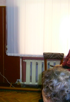

Ув. специалисты помогите опознать отопительный прибор, а то я уже всю справочную литературу перерыл и ничего...
сообщение 30.8.2007, 13:39
Сообщений: 33515
Конвектор "Прогресс"- пластины вроде как "П" образные.К Олимпиаде 80 выпускали -считался экстерьером неплох.
Linnik
сообщение 30.8.2007, 13:43
Сообщений: 42
Регистрация: 22.1.2007
Из: Украина, г. Запорожье
Пользователь №: 5640
Спасибо огромное!!!!!!!!!!! И clap.gif з-за этого все расчёты остановил.

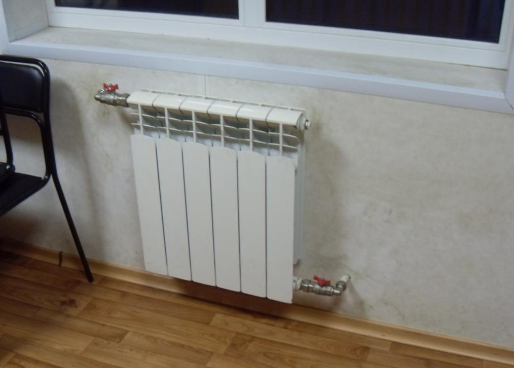

Ув. специалисты вновь нужна ваша помощь по опознанию отопительного прибора. Высота 900, длина 1800. Подскажите что это за зверь!
Конвекторы Аккорд, точно такие же.
сообщение 30.1.2008, 17:31
Сообщений: 33515
У Аккорда пластины в виде сжатых пчелиных сот.

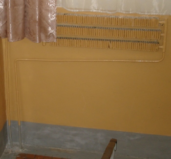

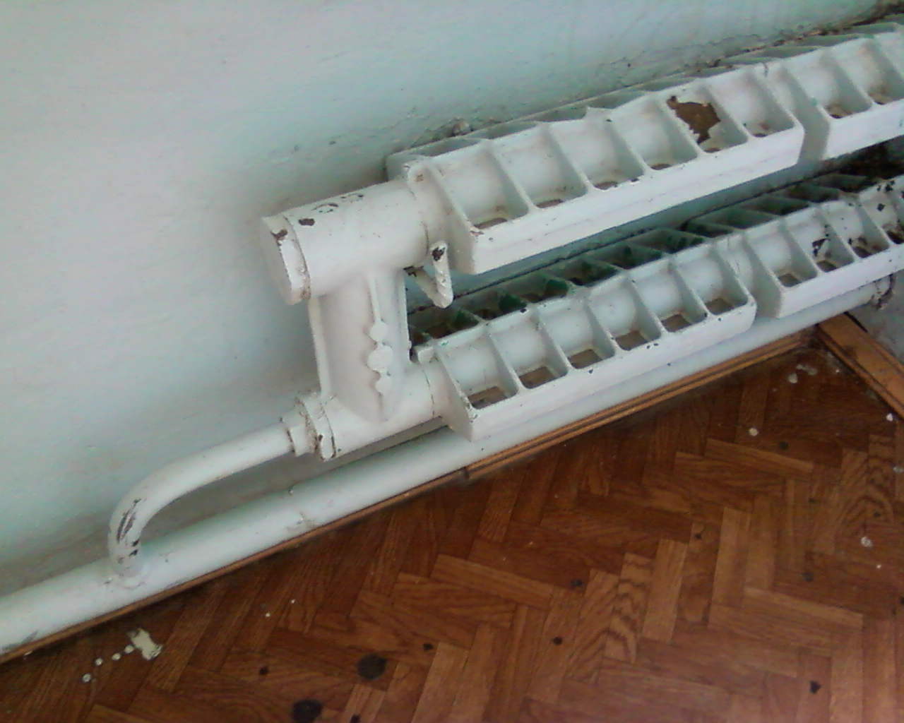

unsure.gif Уважаемые специалисты помогите опознать отопительный прибор -

И где можно посмотреть данные по этим конвекторам?
сообщение 24.2.2008, 20:22
Сообщений: 33515
Вариации от прибора в посте 13.

Так в корпусе Аккорда проходит 2 трубы, а в моем случае одна?
Это вариация Аккорда?
Сообщение отредактировал Igor Pichugin - 24.2.2008, 21:10
сообщение 24.2.2008, 21:15
Сообщений: 33515
Были и с одной.Их как у вас на фото в блоки всегда собирали.А одиночками ставили как ленточное отопление под витражи.
КА-хх -хх маркировка была.Точней не скажу нет старых книжек под рукой. sad.gif

Нашел одну книжку старую.В ней есть еще два варианта,но нет подходящей для опознания картинки.
1.\Плинтусный отопит. конвектор КП с центральной трубкой Ду15 и Ду20 и соответственно пластины 60х80 и 72х90 мм(с торца если глядеть)
Ан нет ,вторые уже чугунные.
А вот профиля этих пласнин(глянуть на них сверху если)нету.
А вдруг это проделки Самоделкина! Если взять три конвектора "Комфорт" и из них сварить два таких "чуда" ?
Нашел одну книжку старую: Были Аккорд-1 и КП плинтусные(труба с оребрением) - их тоже можно превратить в "чудо" (ГПИ "СоюзСантехпроект", 1970г, выпуск готовил Мазо - строгий был "дядька" biggrin.gif ) Показаны "Конвекторные блоки" из них - два, три, четыре ряда, есть даже блоки с "замыкающим и ТХК"
Ещё похожи конвекторы КП, но у них пластина П-образная и сразу на две тубы - не резал же их дядя Вася?

Оребрение полностью по форме как у старых Аккордов,но с одной трубой(там с 2-мя основные были)см. фотку тоже ранее размещенную.

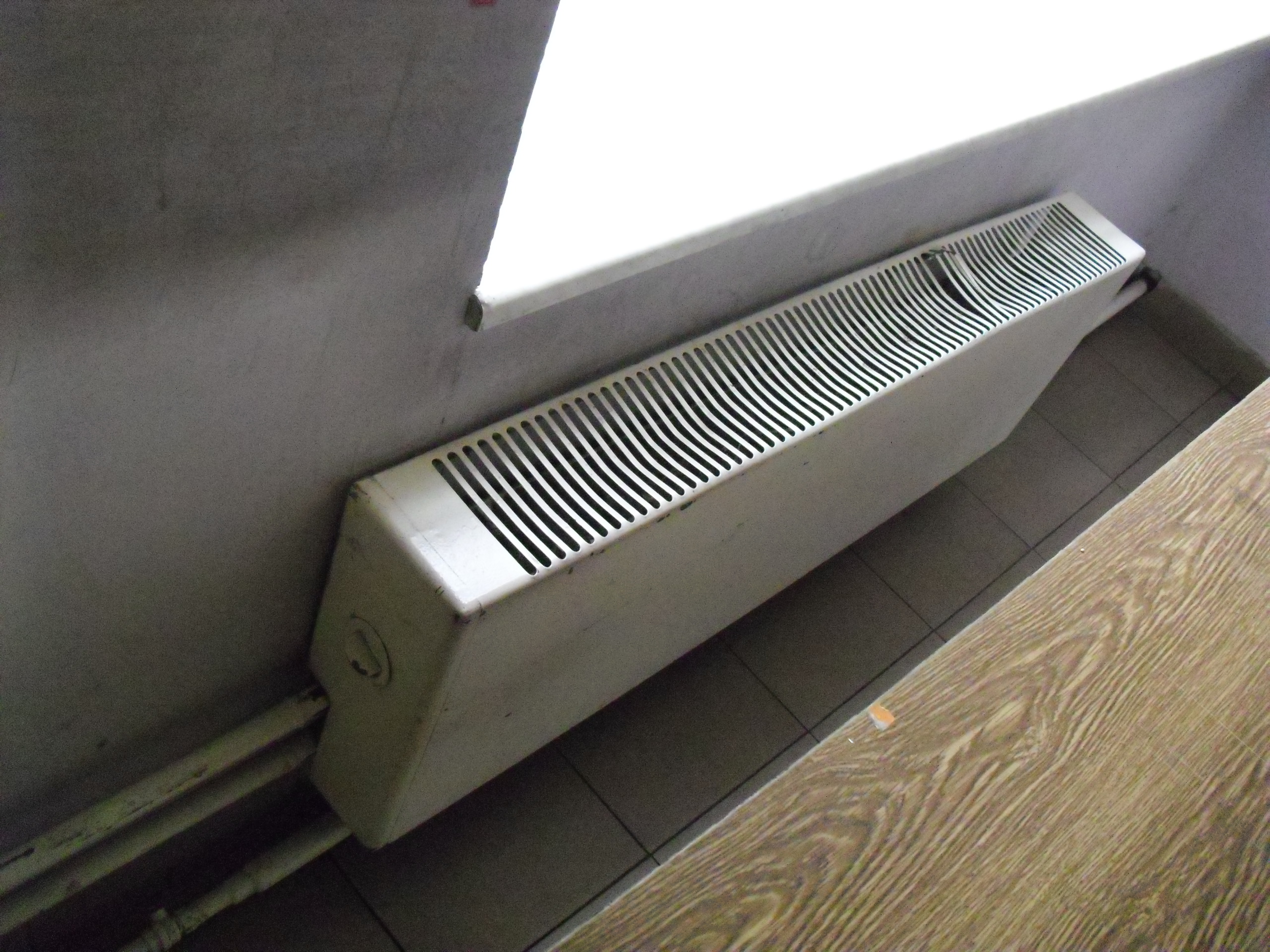

Подскажите тип прибоа
сообщение 16.2.2009, 19:55
Сообщение #34
Сообщений: 33515
Элементы кожуха от прибора "Комфорт".Экран сьемный- сдвигается вверх.
Но вот оребрение не то.У Комфорта трубы как у двустволки, а тут винчестером, одна над другой.Да и планки приварены кургузи верхние, у Комфорта они в распор вставлялись в ребра-кронштейны.

Спасибо инж323 но мне надо тип чтоб определить мощность приборов.
сообщение 17.2.2009, 21:08
Сообщение #36
Сообщений: 33515
Замерьте расстояние меж пластинами и выберите подходящую по длинне по ряду "Комфорта"- ибо высота прибора как у него и погрешность будет небольшой.
Чаще не шаг пластин диктует, а их толщина при одинаковой площади. Шаг и площадь фиксированы, чтоб станки не переналаживать.
Это серия приборов как бы "линейной" теплоотдачи - можно пересчитывать по погонным метрам. Трубы могут быть стальные или медные.
Типа "Комфорт" их штук двадцать разновидностей разных лет.
К примеру:
"санта-20" толщина оpебpения 1 мм при длине 1 метр паспортный теплосъём (95-70-18, G=300) 1070 Ватт с 1 п.м.
"санта-20" толщина оpебpения 0.5 мм - " - 970 Ватт с 1 п.м.
Тогда были однотрубные схемы присоединения и "обратным ходом " теплопотери не каждый сможет восстановить - проще уж заново посчитать теплопотери и определить нагрузки на приборы.

Ув. специалисты помогите опознать отопительный прибор, система построики 80 годов.
Может он быть дальним родственником этого Стального радиатора РСВ-1
Сообщение отредактировал sterroid - 24.5.2009, 22:02
сообщение 25.5.2009, 0:35
Сообщение #43
Сообщений: 33515
Может.Но называется РСГ, ибо каналы в нем горизонтальные.Их обои (и РСГ и РСВ) перестали применять из за несколько плохой в массовом производстве приварки патрубков.Применяли для объектов здравоохранения.
Были "Листотрубные радиаторы" типа ЗСТ одно и двухрядные с торцевым и тыльным подключением.
Вот смотрю сюда и в "Указания .. " ЦНИИСТ, 1975 год - точное сходство.
Из них гаражи и заборы, солнечные подогреватели на даче для душа классные. biggrin.gif
Были ещё и КЛТ, в них вода делала "змейку на 4 хода" Листотрубные Радиаторы. Но на них более "крупная" змейка для теплоносители
Сообщение отредактировал Kult_Ra - 25.5.2009, 12:34
sterroid
сообщение 25.5.2009, 22:27
Сообщение #45
Сообщений: 410
Регистрация: 3.2.2008
Пользователь №: 15132
Т.е. их (РСГ и РСВ) характеристики по тепловои мощьности, одинаковые? отличие конструктивное расположение гор. и верт. каналами в штамповке.
У меня 9 этажное жилое здание с 80% таких вот приборами!
сообщение 25.5.2009, 23:03
Сообщение #46
Сообщений: 33515
Не , у них длина разная у типоразмеров.А вот соотносительно РСГ и РСВ какой помощней сейчас не помню.Нуна глянуть.
А у вас что они- все одинаковые стоят?
По РСВ нет у меня ничего оказывается.А по РСГ нашел.Они РСГ 1-1-Х и РСГ1-2-Х- одно и двурядные, а так же РСГ2-1-Х и РСГ 2-2-Х , где Х- это типоразмер.
И еще - на КЛТ не похоже , ибо у него ярковыраженная эта змейка 4-х ходовая.А на фото этого нет.
размеры разные, в смысле длины, но все однорядные с односторонним подключением
вся надежда на то что РСГ и РСВ, по типоразмерам однои тепловои мощности.
"А по РСГ нашел"
, а есть возможность увидеть их тепловую мощность в интернете, по типоразмерным характеристикам?
Сообщение отредактировал sterroid - 26.5.2009, 0:22

помогите пожалуйста определить Отоп.прибор на фото, и его тепловую мощность...знаю его только геом.размеры, и зимой при -26 на температура подачи (котел) 65 С....необходимо заменить на секционные радиаторы Sira..как пересчитать, с чего начать пока не знаю( спасибо
сообщение 20.5.2011, 18:26
Сообщение #49
Сообщений: 33515
Универсал ТБ
Длина оребрения переводится в кВт по таблице.
msi
сообщение 20.5.2011, 21:31
Сообщение #50
Сообщений: 875
Регистрация: 10.12.2010
Пользователь №: 85268
Цитата(инж323 @ 20.5.2011, 19:26) *
Универсал ТБ
Или КСК-20 по ГОСТ, что одно и то же.

Какой смысл менять ? - Надо бы снять кожух и хорошенько очистить пластины оребрения. Можно заслонку регулирующую вообще убрать. Иногда это "действо" хорошо помогает увеличить теплосъём.
Равные по мощности алюминиевые радиаторы Sira имеют всё же несколько меньшее гидравлическое сопротивление.
Сообщение отредактировал Kult_Ra - 20.5.2011, 21:42
msi
сообщение 21.5.2011, 0:50
Сообщение #52
Сообщений: 875
Не ожидал, что проектировщик может закладывать алюминиевые радиаторы.
Разве что при своем котле.

..необходимо заменить на ...как пересчитать, с чего начать пока не знаю( спасибо
вполне возможен вариант при котором не нужно пересчитывать (тоесть опознавать...), а посчитать на необходимое тепло. Характеристики Sira известны??? rolleyes.gif

Летят потому что при поддаче давления.
Корродируют со страшной скоростью в ТС со щелочным Ph.
В Германии, слышал, к установке запрещены.

спасибо откликнувшимся...замена отоп.приборов не моя прихоть...я и сам сторонник расчета теплопотерь, но мне никто инфу не даст, не по остеклению, не по стенам и т.д....старый...до революции построен..стены толстые))...у меня есть количество и расмеры отоп.приборов как на фото, есть характеристики котла, вот и хочу отделатся малой кровью, пересчитать на новые с корр.коэффициентом)

нашел данные для данных конвекторов по Тепловому потоку, а вот при какой tп он столько выдает тепла?

к сожалению так и не нашел коэфф.пересчета((помогите плиз, киньте ссылку
GarryRU
сообщение 22.5.2011, 11:35
Сообщение #68
Сообщений: 433
Регистрация: 12.3.2010
Пользователь №: 48282
Мощности Универсалов, указанные на различных сайтах в интернете, предполагают параметр дельта Т равный 70.
Не пересчитывайте Универсалы, подыскивайте новые радиаторы по мощности при такой же дельта Т.

Помогите опознать
OYL
сообщение 23.10.2012, 15:24
Сообщение #73
Сообщений: 221
Регистрация: 21.10.2010
Из: Sibir
Пользователь №: 77484
В РФ похоже таких не делают

Это не Керми. Керми-панельный радиатор, а у этого явно секции. И у Керми передняя панель другой формы
OYL
сообщение 24.10.2012, 5:56
Сообщение #76
Сообщений: 221
Из: Sibir
Скорее напоминает Южно-корейский медно-алюминиевый МАРС
Ernestas
сообщение 24.10.2012, 8:12
Сообщение #77
Сообщений: 4373
Из: Klaipeda
Пользователь №: 5034
Нет, радиатор металический, напоминает радиаторы 11-ой серии, но не такой. Передняя панель наборная из платинок и , как я понимаю, не связана с радиатором (как кожух на конвекторе); ну и размеры этого радиатора 580х970 (явно не керми mellow.gif )

Помогите, пожалуйста найти мощность или теплоотдачу на радиаторы такого типа.
OYL
сообщение 31.10.2012, 18:29
Сообщение #79
Сообщений: 221
Из: Sibir
это "Аккорд", данные есть в Староверове.
lovial
сообщение 31.10.2012, 20:57
Сообщение #80
Сообщений: 2233
Регистрация: 8.7.2008
Из: Днепропетровск
Пользователь №: 20416
http://www.mz.kharkov.ua/conv.html
Знать бы еще, при каких параметрах эта теплоотдача...
П.С. А ведь я как-то был на том заводе...
OYL
сообщение 1.11.2012, 4:40
Сообщение #81
Сообщений: 221
Из: Sibir
Это номинальный тепловой поток (т-ры 105/70, tв= 18оС, подача сверху-вниз, расход 360 кг/ч)
Ernestas
сообщение 1.11.2012, 13:23
Сообщение #82
Сообщений: 4373
Из: Klaipeda
Теплоотдача всегда давалась при делта Т=64,5С ( а это 95/70/18), и расход, по моему, 300кг/ч
Здесь в экм
сообщение 4.11.2012, 7:29
Сообщение #83
Сообщений: 33515
С таким видом пластин Аккорды появились лишь последние .. может лет 10. а в Староверове можно глянуть и Прогресс(вот у них как раз и были П-образные пластины, а у Аккорда похожие на пчелиные соты, чуть сплюснутые шестигранники). Хотя там теплоотдача по ним не сильно разнилась(не помню на память) и для ориентирования вполне пригодно.

Уч. Сканави-Махов, стр.114 . Дельта Тср=70оС и расход теплоносителя воды в приборе составляет 360 кг/ч (0,1 кг/с) - это номинальный поток.
Аккорд всегда был с П-образными пластинами, а вот Прогресс - с шестигранниками-сотами и плинтусный КП тоже

Помогите пожалуйста определить тип радиатора (10,11,12,22 или 33). Как это вообще определяется? И какой примерно это фирмы-производителя?

http://www.teplocom-m.ru/695/
либо этот http://www.teplocom-m.ru/1524/
По виду - алюминий (и его сплавы) либо биметалл (сверху алюминий, внутри сталь). По производителю - их сейчас столько всяких... А что Вы хотите получить от производителя?

помогите опознать радиатор его кажется изготовлял РЯЗАНСКИЙ ЗАВОД ЦЕНТРОЛИТ

Напоминает чугунный плинтусный конвектор ЛТ-10. Фото есть в книге Андреевский "Отопление"

Помогите, пожалуйста, опознать конвекторы.

Помоему это литой алюминиевый конвектор типа ЛАК ( лет 20-ть назад встречал,он алюминевый,а трубки стальные ,как сейчас биметалические радиаторы..поищите в поисковике его хар-ки)
Спасибо!
Картинки найти не смог, но по описанию похоже

Помогите определить секционный радиатор
прошу прощения за качество картинки
Вроде он
gadfly647

Цитата(gadfly647 @ 17.3.2014, 22:18) *
А характеристики???
Увы, когда-то раньше попадались, теперь не нахожу.
возьмите 140 вт/секция, сильно не ошибётесь

Да, это он. Однако, вопрос открыт. Мне не ради теплоотдачи, интерес сугубо академический

Возможно, какой-то из этих:
ЛОР 150, «Польза» № 3, М-150, М-132, «Минск»110, РКШ
