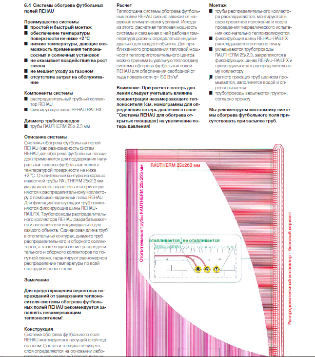

ПОдскажите пожалуйста как расчитать температуру необходимую теплоносителю(пропиленгликоль+вода) в трубе.Если труба установлена под землей(песком) на расстоянии 250 мм.Необходимо,чтобы температура газона над всем этим делом была +6,при минус 15 наружного воздуха! rolleyes.gif

Считать не нужно, все равно ошибетесь. От опорной +50 нужно регулировать по датчикам в грунте. А вообще-то газон при -15 не сохранится. Его накрывают пологом и снимают непосредственно перед соревнованиями.

да меня начальство просит рассчитать,а методик что то много...а нужной нет...у меня там дикий разброс от 8 до 200 получается... helpsmilie.gif меня уволят huh.gif

Попалась на глаза ссылка
Тарабанов М.Г. Сергеев В.Ф. Буров С.В. Система подогрева футбольных полей.
АВОК-2003 №7.
Может поможет.
