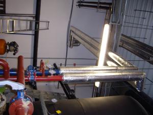

Надо сюда фото выложить так яснее будит!

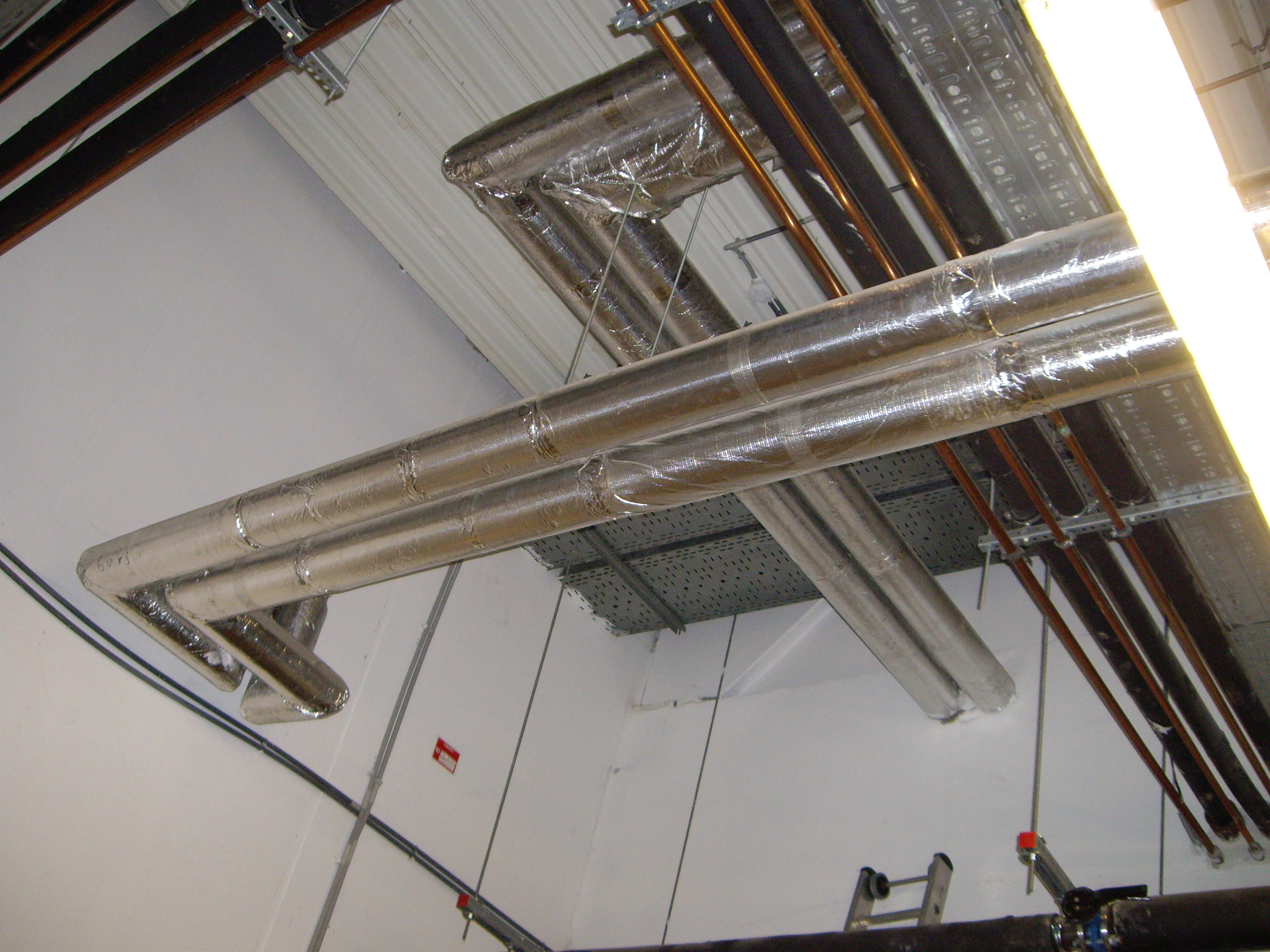

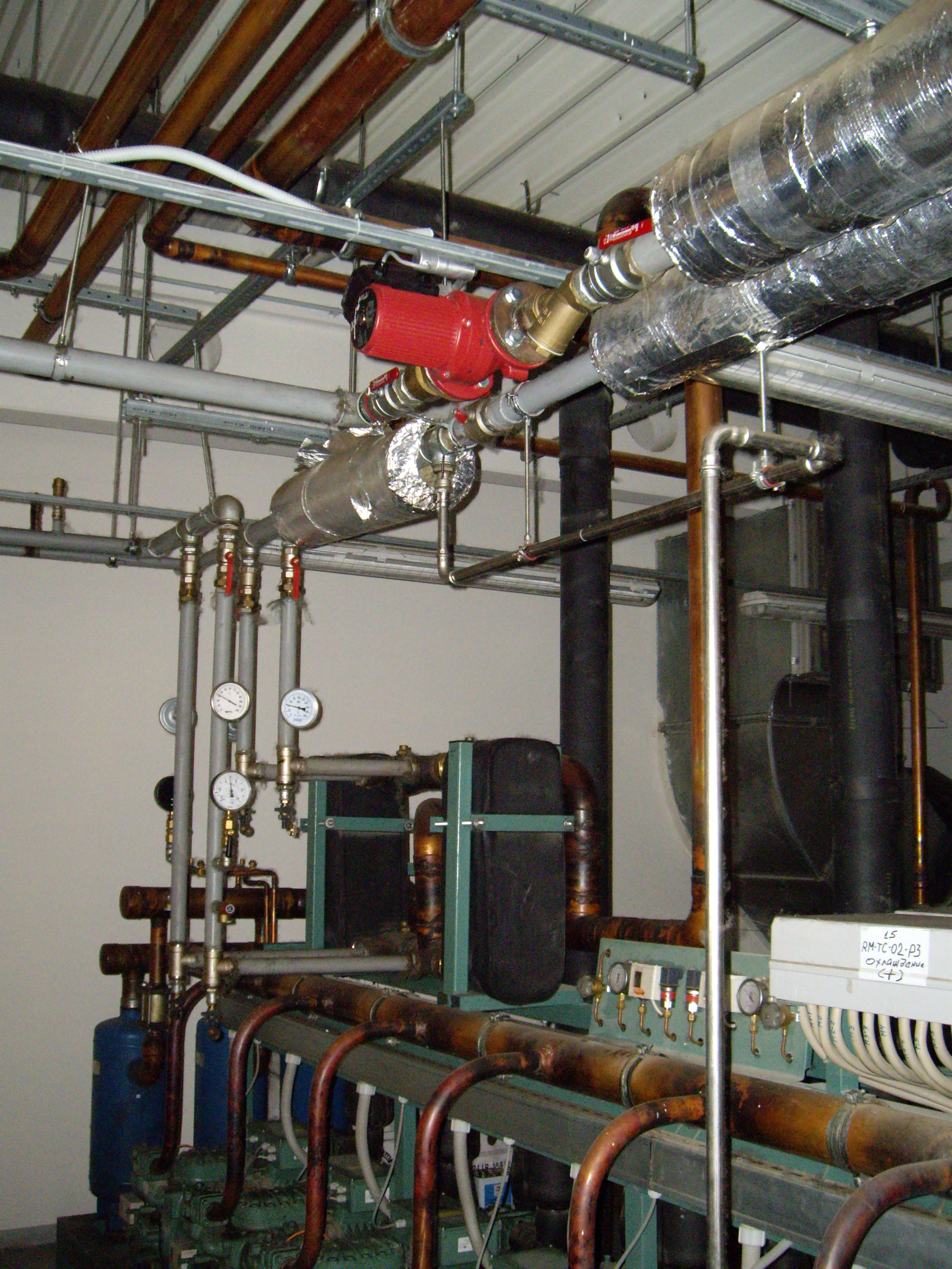

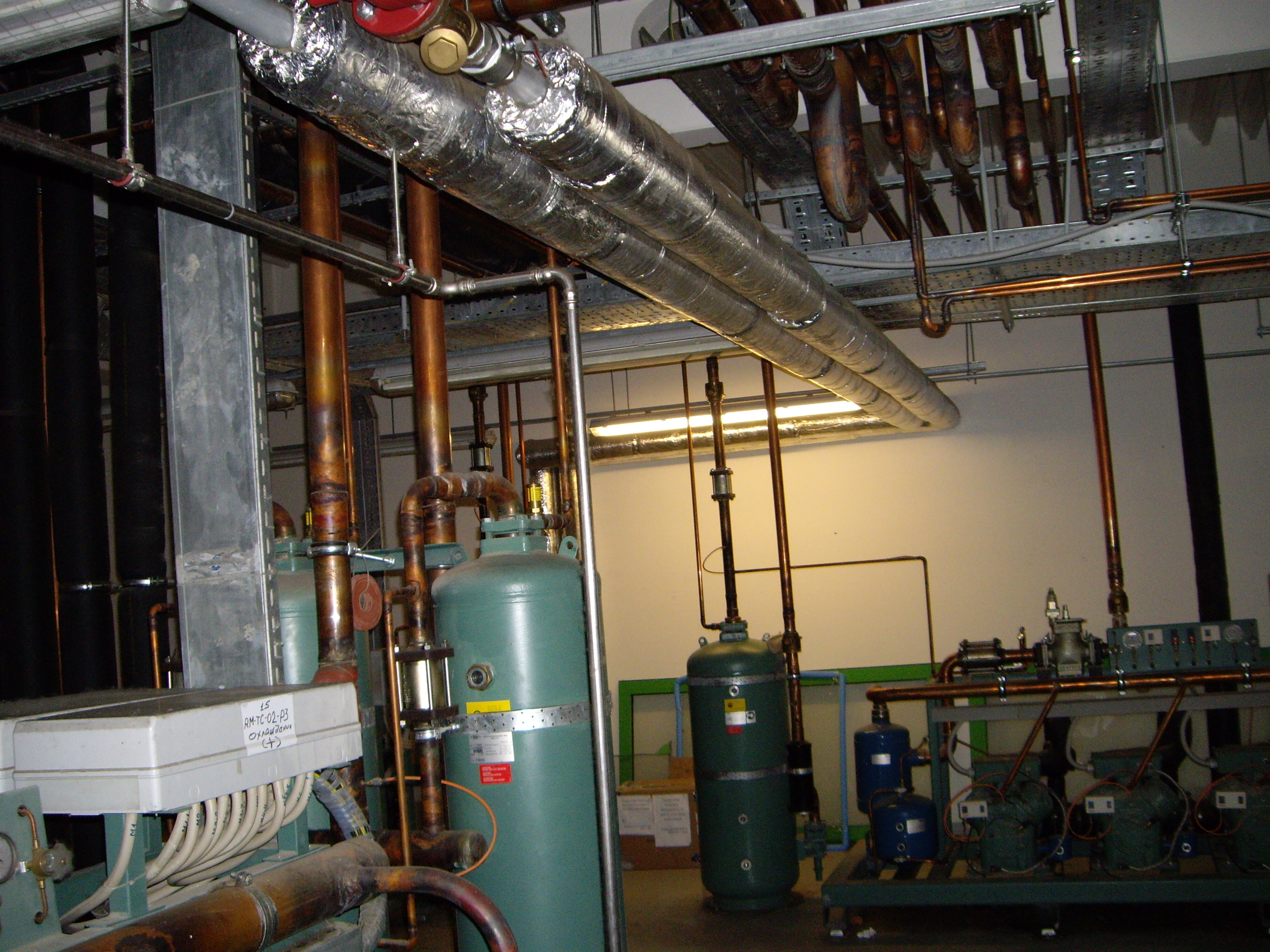

Я вас понимаю но объясните мне как в систему закачать воды большего давления когда на трубках на рекупирацию стоят клапана избыточного давления , 2,5 бар.
Вот фото может они помогут разобраться?

3. Посмотрев на фото, не понравилось, расположение насоса на верхней точке. При необходимости продавливания чего-либо нужно использовать повысительные, а не циркуляционные насосы и лучше сухоход типа ТР (при любви к Грундам).
4. Понаблюдайте работу и при обнаружении роста температуры - отвинтите пробку работающего насоса на торце. Если будет "Пшик" без воды - мои догадки близки к истине.

Цитата(jota @ 18.8.2011, 21:59) *
Вот, типичная ошибка в представлении работы насоса.....
Насос перегревается, значит большой ток. Большой ток значит перегрузка насоса. Перегрузка насоса бывает при малом сопротивлении контура и превышении расхода, а не наоборот. Для этого достаточно взглянуть на диаграмму рабочей характеристики - зависимость потребляемой мощности от расхода....
Правильно здесь высказывались - надо добавлять сопротивление и уменьшать тем самым расход.
+1000000
просто прикройте любой запорный/регулирующий орган процентов на 70 и если проблема в гидравлике, то она уйдет...это можно проверить за 5 минут и не заморачиватся больше!!а судя по току в 1,5 А проблема в гидравлике....расход близок к максимальному который способен выдать этот насос....
у меня в практике бывали неисправные внутренние биметаллические пластины в обмотках насоса...при наличие мотор-автомата (либо тепловухи) в принципе можно отключить эти контакты...(главное на сухой ход тока тогда не включать)
про 40 градусов ограничение в помещение-это при перекачки 120 градусного теплоносителя
Midial
сообщение 19.8.2011, 6:49
Сообщений: 84
Регистрация: 16.9.2010
Пользователь №: 72469
Цитата(Top-23 @ 18.8.2011, 21:46) *
Вы знаете тут если да кабы быть не должно .,заказчик хочит знать почему у него накопительный бак не отапливаеться до нужной температуры вот и нужно что нибудь придумать возможно поставить доп насос возле бака,поэтому здесь и пишу,лишних денег никто выбрасывать не хочит!
Так Вы посчитайте требуемый расход тепла на нагрев воды в баке, требуемый расход воды в контуре, и сравните с имеющимся насосом. Потери напора в паспортах теплообменников и нагревателей тоже указаны, как правило.
Вы-то, видимо, суперспециалист по насосам. Человек пишет: вода в баке не нагревается, малый расход воды. Вы ему пишете: зажми ещё чего-нибудь. Так закройте краны совсем, может, вода тогда закипит.
Я, кстати, ничего про большой ток не писал, характеристики тож читать умею.
Насосник
сообщение 19.8.2011, 6:56
Сообщений: 1281
Регистрация: 12.10.2007
Из: Россия-Германия
Пользователь №: 11952
1. При токе 1,5 А у данного насоса перегрева быть не должно при нормальном напряжении. Обязательно проверьте фактичесоке напряжение и посчитайте фактическую мощность. Далее при данном напряжении и номинальной мощности посчитайте номинальный ток для Вас. Прижимайте задвижку до достижения этойго тока.
Если не помогает , то
2. Разберите насос и убедитесь, что на стенках разделительного стакана и на подшипниках скольжения нет отложений солей жесткости.
3. Убедитесь, что часть щелевых отверстий вдоль вала за рабочим колесом не забились.
4. Давно не разбирал насосы этой серии. По моему там есть сквозное отверстие внутри всего вала. Проверьте его чистоту.
5. Все окуратно почистите и промойте.
6. Переставьте обратный клапан с всаса на напорную сторону. При неполном открывании (залипании) клапана на всасе насоса охлаждения двигателя перекачиваемой средой не будет даже при всех чистых внутренних полостях.
Если не помогает - обращайтесь в сервисную службу.
Midial
сообщение 19.8.2011, 7:06
Сообщений: 84
Вот с тем, что написал Насосник, полностью согласен. Плюс всё-таки проверить, правильно ли проектом подобран насос, прежде чем вызывать сервисную службу.
Место установки и обвязка насоса выбраны-то проектом неудачно - лучше в более прохладном помещении и в низкой точке.
Правда, обратный клапан-то вроде по фото и стоит на напорной стороне, а на входе фильтр.
Сообщение отредактировал Midial - 19.8.2011, 7:10
Top-23
сообщение 19.8.2011, 8:25
Сообщений: 92
Регистрация: 8.8.2011
Из: Москвы
Пользователь №: 117898
Сейчас поеду на объект попробую в трубу побольше жидкости закачать что то мне кажеться плохо охлаждается он за счет омывания ,да и не в састоянии он потянуть такую трассу,всем большое спасибо за советы думаю очень интересная тема многим будит полезна!
сообщение 19.8.2011, 9:14
Сообщений: 20932
Регистрация: 8.8.2007
Из: Vilnius
Пользователь №: 10542
Цитата(Top-23 @ 17.8.2011, 9:58) *
.насос должен работать постоянно но он постоянно отключается с помощью теплового реле встроенного в данный насос ......
Цитата(Midial @ 19.8.2011, 6:49) *
Вы-то, видимо, суперспециалист по насосам. Человек пишет: малый расход воды. Вы ему пишете: зажми ещё чего-нибудь.
Я, кстати, ........ характеристики тож читать умею.
Тему читать надо сначала .....
Вопрос 1 -перегревается и выключается насос
Вопрос 2 вылез потом - недогревается бак - это уже из другой оперы
Вопрос 3 - оказывается сначала насос был на 3 скорости, теперь переключил на 1
автор слабо ориентируется, вопросы появляются как кролики из шляпы фокусника. Я отвечал на 1 вопрос. Для того, чтобы ответить на второй надо хотя бы знать что было до того, как автор этим занялся... что, всю жизнь не грел, или как?
