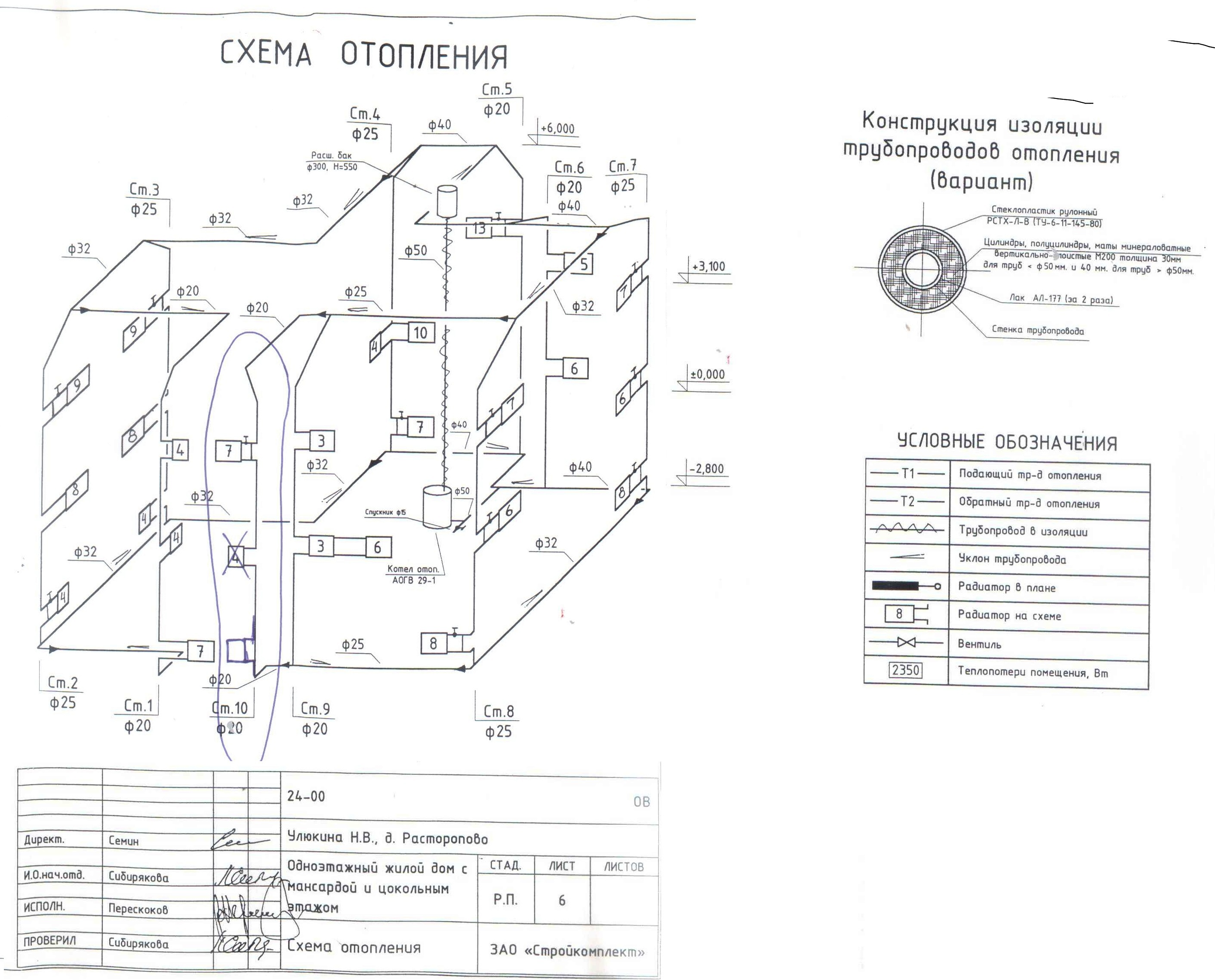

Господа, подскажите советом!
В доме гравитационная система отопления: цоколь, этаж, мансарда. Всего десять стояков плюс подача. Еще на обратке перед котлом стоит циркуляционный насос через байпасс. Расширительный бак на чердаке сняли и вместо него установили спускник. А в котельной на обратке поставили гидроаккумулятор. Запустили систему - все ок, но один стояк практически не нагревается. На нем всего 2 батареи: одна в мансарде и одна в цоколе. Остальные стояки, прошу заметить, горячие. Запускаем насос на 1-й скорости: верхняя часть батареи в мансарде нагревается - нижняя холодная. Соответственно цокольная батарея тоже холодная. Весь стояк нагревается только когда насос работает на 3-й скорости, да и то не сразу.
В чем может быть причина?
Заранее спасибо!

Гость_chemicalbro_*
сообщение 13.9.2011, 13:28
Цитата(Егор @ 13.9.2011, 14:13) *
мы не лечим - мы пока анамнез собираем
а что схема даст, если схема не изменилась?
диагноз - гипергидробакия
лечение - гидробакотомия
Вот схема! А что такое Гипергидробакия?

сообщение 13.9.2011, 13:51
Сообщений: 50561
Регистрация: 24.4.2009
Пользователь №: 32666
Поднесло чего-нибудь, как пить дать поднесло. Нужна труботомия с аэрированием, гипергидробакия (на мой взгляд) исключена.
Егор
сообщение 13.9.2011, 14:00
Группа: Участники Форума2
Сообщений: 1784
Регистрация: 16.12.2005
Пользователь №: 1721
дык объем установленного гидробака 160 литров (и скорее всего с коэффициентом заполнения 1), при необходимом - 40 (с к. заполн. 0,6)
вот давление на гидробаке и гасится
правда я 1 раз гидробак считаю, кто умеет гидробаки считать - проверьте пожалуйста
Сообщение отредактировал Егор - 13.9.2011, 14:04
Гость_chemicalbro_*
сообщение 13.9.2011, 14:12
объем бака 60 литров. Тот, который на схеме - это расширительный, который срезали.

В общем, несколько вопросов
1) что за бак,
2) точка врезки на схеме и
3) фото самой этой врезки.
Так врезали-то как? Проточно или слепая врезка? Проточно нельзя, это вызывает нехилое падение давления ("внезапное расширение-внезапное сужение").
??можно обычный мембранный бак включить "проточно"?? - у него там дырка-то одна всего rolleyes.gif
Правда, кто сказал что он обычный... Вдруг и правда проточный воткнули rolleyes.gif Вот слово Гидробак мне что-то в контексте вопроса не нравится... уж лучше по-эстонски "Бак набуханния" ))))))))))
Гость_chemicalbro_*
сообщение 13.9.2011, 14:46
Цитата(HeatServ @ 13.9.2011, 15:36) *
Это значит что вся вода идущая на котёл проходит через полость бака.
Как это возможно, интересно?
1) что за бак,
А как это может влиять на то, что только один крайний стояк в одной ветке не греется? Во 2-й ветке крайний стояк горячий!

сообщение 13.9.2011, 14:57
Эко Интегратор Всея Руси
Сообщений: 12314
Регистрация: 14.1.2008
Из: Архангельск
Пользователь №: 14438
Да так и может, что точка врезки бака - это точка с постоянным давлением. Перенеся её в другое, возможно, место - симметрию гидравлическую перекосили слегка, относительно вашего проблемного последнего стояка, вот он и перестал греться, а раньше все отлично было ?? Или так себе, но приемлемо ??
А то все говорят что пациент был в отличной форме, ну разве слегка чихал, кашлял и портил воздух, а тут на-кось - проблема возникла: помер blink.gif
Вам бы слегка вентилями подыграть на стояках, прижать наиболее горячие - так нету тех вентилей ((( грустно это.
Можно приборными кранами покрутить - так и там черт разберет чего понаделано, часть стояков - приборы проточные, часть - с замыкающими участками, колдовня в общем это все будет.
Можно бы и труботомию сделать, как коллега ХитСерв по доброте душевной предлагает. Отрезать да дунуть как следует, вдруг да вылетит птичка.
Выбор есть всегда.

Вобщем, видится мне, что проблема вызвана засором где-то в самом этом стояке, разбирать надо, наверняка что-нибудь найдёте. Если даже с насосом такие проблемы, явно где-то перекрыто сечение.

все не могу "въехать" как там вода "крутится", полная окольцовка, извините, в жизни не встречал естественную схему smile.gif
...раньше вода поднималась вверх в расширительный бак и оттуда растекалась по периметру? сейчас насос дует в котел?
... и что там делали на "проблемном" стояке, переносили радитор (4)? может и правда окалину в трубе забыли... или забили...
На проблемном стояке ставил радиатор в цоколь. На первом этаже в схеме стоит радиатор (4), но в реалиях его не было.

перечеркнутая труба d50 от котла к бывшему рас/баку - отрезали чтоль? и теперь хочите пустить воду, наоборот, по низу? сопротивляться будет + окольцовано... стрелочки направления то туда... то не сюда..
трубу 50 надо вернуть на место, и воду наверх пустить smile.gif просто не понятно куда вода движется.. и куда насос дует..
короче, ИМХО слесаря)))
Сообщение отредактировал Altelega - 13.9.2011, 16:16
Гость_chemicalbro_*
сообщение 13.9.2011, 16:19
Сообщение #40
На схеме все проще некуда... "перечеркнутая труба" ф50 - это "трубопровод в изоляции" (главный подающий стояк) "стрелочки" - это уклон трубопровода

Altelega
сообщение 13.9.2011, 16:30
Сообщение #43
Сообщений: 1522
Регистрация: 15.7.2011
Из: ИТП
Пользователь №: 115423
Спасибо, кажется, понял smile.gif жирные стрелочки на трубах - переходы диаметров ф40-ф32-ф25-ф20... а тусклые галочки около труб - направление... так значить труба ф50 на месте, а я испугался - украли)))
А могла эта проблема возникнуть из-за установки радиатора в цоколе на проблемном стояке?
сопротивление стояка больше станет, наверное, смотря какой радиатор.. и потом забится что-нибудь может во время врезки...

Подозрительно отсутствие против проекта радиатора №4 на этаже и именно на этом стояке. Может стояк с момента строительства не работал нормально из-за засора? Пытались решить проблему, сняв радиатор - не помогло. В итоге с 2005 года гоняли насос на 3-й скорости. Может быть даже доустановили насос в систему против проекта только из-за этого.
Если точно знаете, что раньше система работала нормально без включения насоса, то значит при монтаже нового радиатора уронили мусор в трубу. Можно попытаться определить место засора спуская воду через новый радиатор. Проверить, придёт ли сверху горячая вода.
По поводу гидробака. Он хоть и на подаче насоса, но на нём 1,2атм. Кстати, какой напор у насоса?
При старте насоса, когда гидробак будет принимать воду, гася гидроудар, на входе насоса будет провал давления.
А спускник, что вместо расширительного бака поставили тоже воду даёт, а не воздух?
