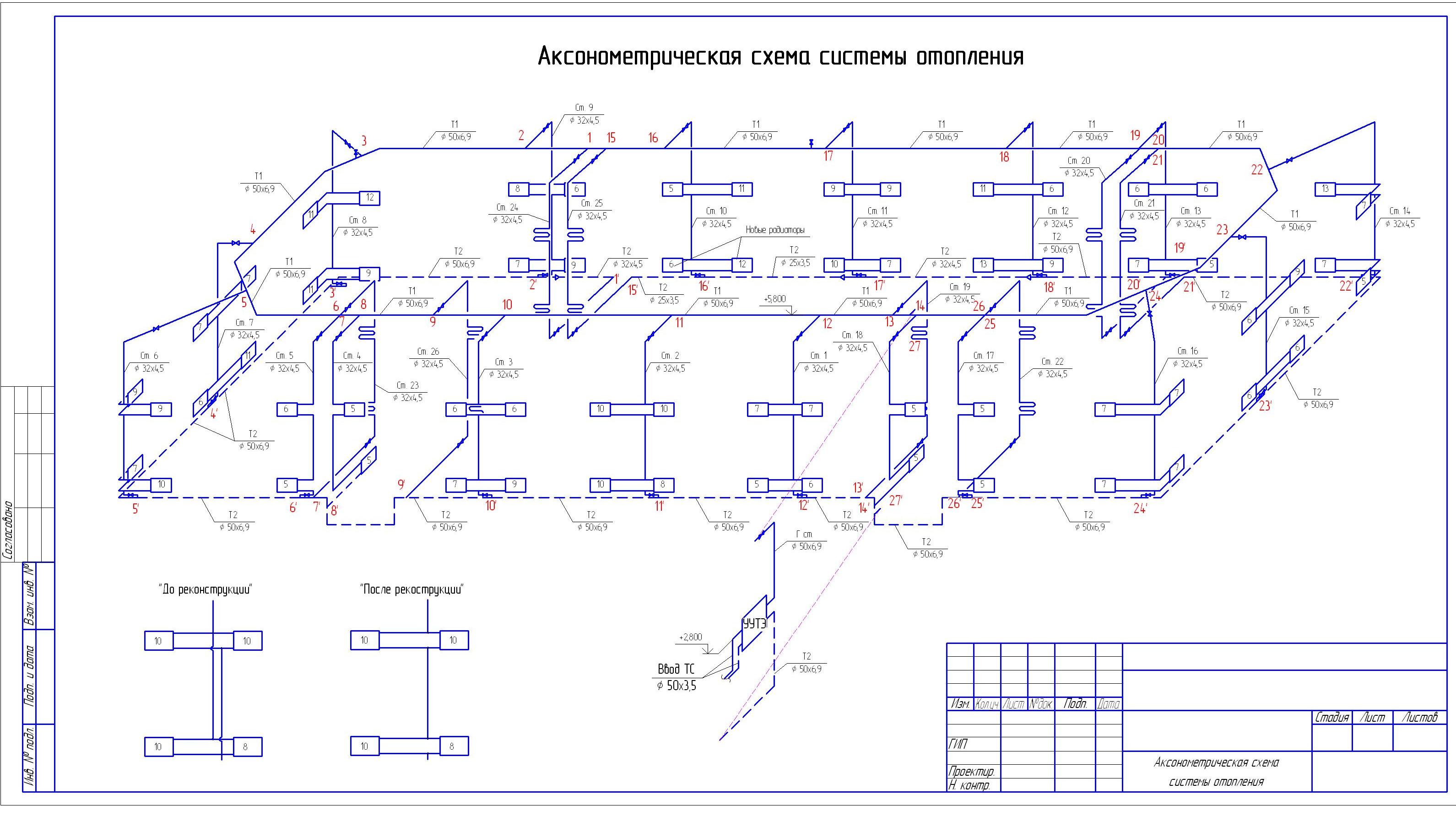

Добрый день, Уважаемые специалисты. Похожая ситуация. В жилом двухэтажном доме поменяли разводку системы отопления - заменили стальные трубы на полипропилен, после чего во всех квартирах на 1 этаже стало холодно. Система с верхней разводкой, подача на чердаке, обратка над полом 2 этажа. Аксонометрию "переделанной" системы отопления прикладываю. Теперь отличия от предыдущей системы: подача и обратка были вкруговую закольцованы, труба Ду=50 по всему периметру, на вводе установили узел учета (его снимали, ситуация не изменилась), изменили схему подключения приборов к стояку, стояла до реконструкции регулировочная арматура или нет - неизвестно, сейчас стоит только запорная. Перекрывали полностью стояки с полотенцесушителями - не помогло. Схема подключения к тепловым сетям прямоточная зависимая, по манометрам давление на подаче и обратке одинаковое (считал гидравлику для существующей системы, потери 1,4 кПа), в котельной разница 1,5 атм. Сделал теплотехничечский расчет нагревательных приборов - в некоторых помещениях на первом по расчету получилось даже меньше секций радиаторов, чем по факту. В чем может быть еще причина?
f v
сообщение 25.11.2011, 19:27
Сообщений: 101
Регистрация: 10.9.2011
Из: ЗМКД
Пользователь №: 121373
Цитата(goodwin0408 @ 25.11.2011, 14:14) *
Похожая ситуация.
Ох,чую, сейчас пошлют в песочницу... Но, пока не послали:
...обратка над полом 2 этажа.
Все-таки 1-го, а не 2-го.
Действительно, переделали, да еще как!
Была 2-трубка (без регуляторов - никак) - стала 1-трубка с протоком всей воды через ОП 2-го этажа. Скорости воды ничтожные, отсюда и
На 2-м этаже вода благополучно остывает и, уже холодной идет на 1-й этаж. Замерьте температуру перед радиаторами 2-го этажа и после них - убедитесь.
Вариантов - 3:
1. Вернуть 2-трубку.
2. Байпасы в каждую ветку 2-го этажа, желательно с балансировочными вентилями или ТХК.
2. Очень мощный насос на рециркуляцию. Чем мощнее - тем ближе к идеалу (2-трубке), тем больше шума.

Цитата(goodwin0408 @ 25.11.2011, 12:14) *
Добрый день, Уважаемые специалисты. Похожая ситуация. .........
В вашем, случае проблема в том, что теплоноситель отдает все тепло первым радиаторам, второго этажа.
Для изменинияь ситуации, перед каждым теплоприбором необходимо установить перемычки, и увеличит перепад давления в теплоузле или установить циркуляционный насос для увеличения равномернои рециркуляции тепловои воды в системе и во всех радиаторах соответственно.

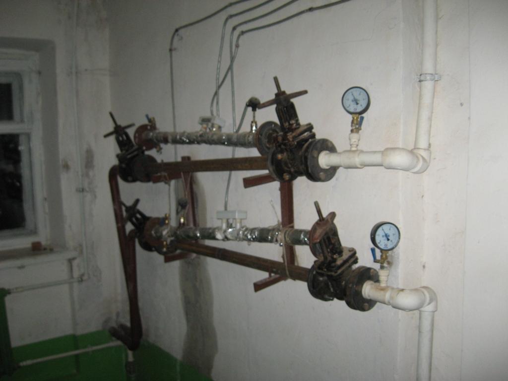

Только причем тут котельная и перепад 1,5 атм.? На вводе в дом какой перепад? И чем то он регулируется?
Прикладываю фото ввода ТС с УУТЭ (временно сняли). До реконструкции система работала без насоса за счет перепада который создавался насосами в котельной за вычетом потерь в сети. Давление на маномертах совпадает с давлением на подаче в котельной после циркуляционных насосов.
На счет перемычек - при 2-трубной системе в оба прибора будет поступать теплоноситель с температурой 95 С, а после перемычки в нижний прибор 85 С, при этом снижается тепмературный напор и увеличивается площадь отопительных приборов или это компенсируется за счет большего расхода?

какои у вас график сети?
Лихо, вам ввод и систему ППР "слепили", сюрпризы на каждом перегретом стыке!
На манометрах, на вашем вводе, я не вижу перепада даже 1,4 атм!
Сообщение отредактировал sterroid - 28.11.2011, 20:04

Цитата(goodwin0408 @ 28.11.2011, 16:09) *
...будет поступать теплоноситель с температурой 95 С, а после перемычки в нижний прибор 85 С, при этом снижается тепмературный напор и увеличивается площадь отопительных приборов или это компенсируется за счет большего расхода?
Чтобы получить такую температуру на входе в нижний радиатор (при одинаковых размерах обоих радиаторов и для обеспечения на них одинаковой средней температуры) при обратке 40 °С, надо, чтобы через радиатор 2-го этажа проходило 15% общего потока (потока 1-го этажа). Остальные 85% - через перемычку. При этом температура обратки радиатора 2-го этажа будет около 30 °С.

95-70. Дом находится в небольшом селе, все потребители подключены к тепловым сетям по прямоточной зависимой схеме.
По манометрам перепада практически нет (при этом были полностью открыты 8 стояков с полотенцесушителями Ду=25 с шайбами 10 мм).
Перепад ничем не регулируется.
Кэп намекает, что циркуляцию теплоносителя в таких условиях ожидать трудно. Закройте по очереди краны на прямой и обратке на входном узле и посмотрите есть ли у вас перепад в теплосетях. Если нет располагаемого перепада, то все вопросы к теплосети. Эту тему на страницах данного форума поднимали уже сотни раз.
...может подскажете схему подключения прибора при которой коэф-т затекания воды будет а=0,4?
А для 95-70 затекать уже должно 33% (на 1-й этаж: 82,5°С, обратка 2-го этажа: 58°С).

Цитата(goodwin0408 @ 29.11.2011, 11:19) *
Мне в общем то и так все стало ясно после фразы
Дом находится в небольшом селе,все потребители подключены к тепловым сетям по прямоточной зависимой схеме
В селах, а особенно небольших селах, теплосети не утруждают себя шайбированием потребителей. Вот и лепят каждый двухтрубки с гидравлическим сопротивлением в один метр. При этом молясь, чтобы у сосед не сделал систему с сопротивлением в полметра.
Перепад конечно лучше померять тестовымм дифманометром. Просто закрывая задвижки на этих манометрах Вы ничего не увидите.
Гость_Kul314_*
сообщение 20.12.2011, 21:43
Спасибо всем кто откликнулся на мою проблему! Проблема была решена. А заключалась она в том, что подрядчики установили 80 метров трубы, на верхнем розлеве, в 2 раза меньше диаметра трубы чем стояла раньше, а так же 2 стояка приварили в другую обратку, не поставили ни одного отсекающего крана данной ветки ни на подающею ни на обратку. Теперь все батарей равномерно горячие. Хорошо, что подрядчики хоть и не сразу но признали свою вину.
