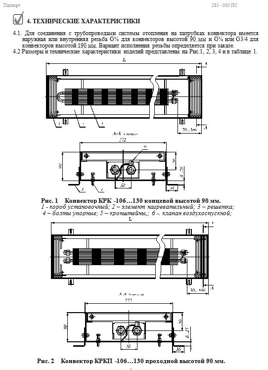

имеется в наличии конвектор кркп
внешний вид в приложенном файлике
если плохо читается, то собственно, что из себя представляет
сам короб в сечении 270мм (ширина) х 90мм (глубина), в центре расположен тепловой пакет
к-й представляет расположенную в горизонтальной плоскости пару медных труб с алюм.оребрением (межосевое 50 мм, общая ширина 100)
мощности данного прибора не хватает
заказчик предложил рассмотреть вариант с размещением в этом коробе второго такого же пакета (рядом, в горизонтальной плоскости)
технически сделать это не вызывает проблем, но не понятно будет ли в данном случае конвектор в принципе адекватно работать
и если да, то соответственно можно ли хотя бы ориентировочно посчитать увеличение мощности

проблема в том что прибор там уже смонтирован, по проекту всего хватало, но теперь заказчик хочет более высоких температур нежели проектные + походу реальные теплопотери оказались чуть выше проектных
теоретически можно поискать пакет к-й бы влез в этот короб, но чудес в принципе не бывает, если без вентилятора, то теплоотдача, что Jaga, что Изотерм, что Klima и прочие примерно одинаковы
тот же КРКП можно было бы взять изначально не 90, а 140 глубиной + пошире
т.е. вопрос насколько для правильной работы конвектора важно расстояние м-у пакетами и стенками короба, либо это преимущественно для удобства монтажа?

Работать будет. Прирос мощности от 30 до 50% где-то. Года 4 назад последний раз такое решение делали (второй пакет подключали параллельно, а не последовательно). Только при монтаже Вы должны оставить около 10 см. чистой поверхности со стороны окна для опуска холодного воздуха в конвектор.

термостат стоит на коллекторе, но сейчас просто открыт без управления
по расходомерам на обратном коллекторе расход максимальный
для чистоты эксперимента посадили ветку на отдельный электрокотел (3кВт)
по расчетам проектировщиков теплопотери помещения (22/-26) 1,2кВт
при этом сейчас температуру помещения не поднять выше 23 градусов (а заказчик хочет больше) при 0 на улице
котел выдает 80-85, при этом работает процентов 80 времени
на установку дополнительных приборов категорически не согласен, поэтому вариант только повышать мощность того что есть
вентилятор в конвектор не вариант, спальная
остается запихнуть в сущ.короб второй пакет
правильно понимаю, что если это будет сделано как написано ниже параллельно, то не факт, что оба будут работать одинаково, не ставить же туда еще балансировочники
а при последовательном главное обеспечить расход, чтоб не было большого перепада по температуре по ходу в самом приборе
и на сколько критично именно расстояние от боковых стенок до пакета, технологи завода изготовителя объясняют, что пространство необходимо для притока холодного воздуха, но толком ответить не могут
спасибо
а 30-50 это совсем на глазок?

В помещении было холодно температура держалась на уровне 18 градусов. После замены спокойно вышли на 24 градуса. 30-50...считали ради интереса, но в правильности расчётов уверенности нет - число получилось где-то в этих приделах (давно было - не помню уже).
еще раз спасибо, немного обнадежили
все равно других вариантов нет, будем пробовать
а если не секрет и еще помните, чем-то был продиктован выбор параллельного подключения, или просто как удобнее?
