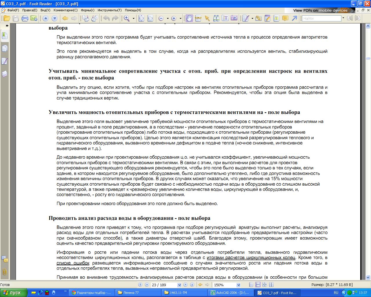

Здравствуйте.. Вопрос такой у меня возник.. При подборе радиаторов слышал подбирают мощность на 15% выше (для регулировки) .. а где это написано в какой литературе не подскажите?

В АВОКе за 2010 год была статья про проектирование жилых зданий и применение в них терморегуляторов. Там автор статьи призывал увеличивать ПЛОЩАДЬ приборов отоплениея на 20%. Аргументируя это именно возможностью изменять температуру воздуха в помещение. Данная статья является выражением его ЛИЧНОГО опыта и носит скорее рекомендательный характер. Требования в нормативке по подбору приборов отопления прописаны в СНиП 41-01-2003.

Приветствую. Насколько я помню, запас в 10-15% идёт от расчёта теплопотерь. И называется запас на неучтённые потери или что-то вроде этого. Плюс к этому номинал прибора посчитан на определённый перепад. Который никогда в моей практике не выдерживался. Т.е., если объяснять "на пальцах" при заявленых 95/70 реально могут получать на те условия, что считали, 94/70 к примеру.

Почитайте что говорит Данфосс и разработчик АРС-ПС
Прикрепленный файл  _______________________________________.doc ( 68,5 килобайт ) Кол-во скачиваний: 1505

В данном вопросе СНиП то ваще не причём а вот про статью согласен, и то это всё относится к термостатам, так как если приборы будут подобраны по расчёту, то смысл этого термостата??? ему нечёго будит ограничивать, а 15% увеличения приборов для того что бы было что ограничить.
