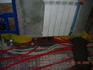

D=28 мм - это диаметр полиэтиленовой трубы тёплого пола (красного цвета).
Трубы отопления полиэтиленовые для отопления (штаби). Разводка в полу под стяжкой.
Все 4 года такая картина, подкачиваю 2-3-4 раза в месяц. Сейчас оставляю дом с включённым отоплением на 2-3 месяца, поэтому надо решать - либо устранить падение давления, либо ставить автоматическую подкачку, что черевато потерей контроля над системой.

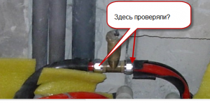

Пока суть да дело, самое дешевое и легкое решение - поставьте второй расширительный, такой же на 6 литров как минимум, параллельно первому. Это ни полы разбирать не надо, ни автоматику менять. И продолжайте наблюдать.
"Разводка в стяжке", то есть стыки в стяжке есть? Это очень плохо... Рано или поздно стыки потекут.

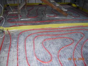

Я извиняюсь, труба в тёплых полах LPE d18х2.
На отоплении стоит пластиковая сварная труба штаби нар. диаметр 20 и 25 мм. Точной марки нет под рукой, наверное это PN. Если так важно, могу уточнить. Почему нельзя эти трубы прятать в стяжку, ведь это не металлопластик?

В стяжку трубы прятать можно, но цельным куском. То есть к радиаторам делать лучевую систему с рессиверами. К каждому радиатору своя пара труб из цельного куска без стыков. Так же, как и теплый пол.

Там же выглядывает и а/воздушник? Если насос работает ..сверху-вниз, (?) место для доп. РБ - на всасе этого насоса. blink.gif НО. Чтобы повысить давление на всасе этого насоса, (+ давление котлового насоса) Т*/регулятор (сопротивление) необх. перенести на нижний (обратный?) коллектор. С установкой РБ в др. подходящее место.
До этих манипуляций, все-таки, попробуйте отключить (совсем нет кранов??) узел ТП.

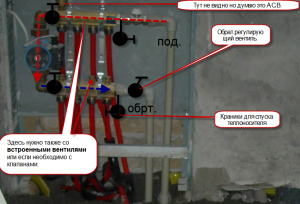

2Lyko
Фото гребёнки и воздухоотводчика ТП на 2-м этаже прилагается.прилагается.
Возможные виновники незаметного падения давления.

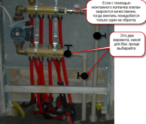

Вот здесь можно отсечь теплый пол:
Скажите распределитель т.п. нельзя было установить на втором этаже? И вот еще гляньте вот в этом месте на утечку:

Цитата(Bob56 @ 28.1.2012, 11:51) *
Скажите, а кран с термоголовкой не является перекрывающим краном? С кранами на обратке ТП всё ясно, спасибо ещё раз!
Насчет клапана я тут уже подредактировал , гляньте еще раз картинку!
Как можно было установить распределитель ТП на втором этаже, если котёл на первом, 3 контура ТП на первом этаже, а на втором только один самый маленький контур?
Очень даже замечательно у Вас получилось бы там на втором этаже (если не мешал как всегда - дизайн)самая высокая точка для т.п. устанавливаете распределитель с краном Маевского.И не нужно было бы городить авт.спускн.возд. с лишними стыками!
Не я должен был это предлагать ,а Ваш специалист (хотя бы предложить такой вариант) который еще не сбежал.Мое личное мнение судя по фото он там много "накосячил"

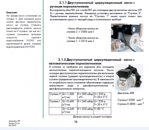

По-моему "специалист" включил насос ТП навстречу насосу котла. Правая труба в щите тёплых полов это точно подача от котла. На ней стоит термоголовка. Как стоит насос, правильно или надо наоборот? Кто сталкивался именно стакими насосами? Какое у них направление потока?
Сообщение отредактировал Bob56 - 29.1.2012, 1:07
Внутренний голос
сообщение 29.1.2012, 13:59
Сообщение #42
Сон Батюшка
Сообщений: 141
Регистрация: 7.12.2007
Из: Котласа
Пользователь №: 13592
Насос у Вас установлен правильно, если термостатический клапан расположен на подающем трубопроводе. Направление движения жидкости у таких насосов по "тексту" на на торце корпуса двигателя.

Уважаемый Anatol, я не понял Ваше указание на фото "Здесь нужно также со встроенными вентилями или если это необходимо с клапанами. Не могли бы вы пояснить дополнительно.
Подведём итоги, в системе имеются недостатки, но они не фатальны и устранимы. Необходимо - установить доп. РБ на 6-8 л, подключив его как допускаемый вариант к обратке ТП, проверить видимые места соединений и автоматические спускники воздуха на ТП на 1 и 2 этаже, поставить вентили на обратку ТП на 1 этаже, чтобы можно было отсечь ТП и проверить радиаторное отопление в отдельности, поставить сливной кран на обратке ТП, осмотреть котёл, проверить давление в отключённом РБ котла.
Уважаемые специалисты, правильно я понял ваши советы, ничего не упустил?
Распределители, состоят из распределителя прямого и обратного потока, с регулированием при помощи ручного привода или термопривода.
Распределитель на подаче, если понадобится, по каким либо причинам закрыть один из контуров и если все по уму, то покрутили колпачок или(опускаем термоприводы) лучше ручной привод, отдельно приобретается, вообщим - закрыт. открыть.
А, на распределители обратке есть вмонтированные вентелечки и они предназначены для дросселирование (увязки) соседних контуров, а не закр. откр-ть. Ну вот как-то так!
От себя лично -все верно!
Да ,для начало вполне хватит. Интересно что Вам все же поможет решить проблемку......?

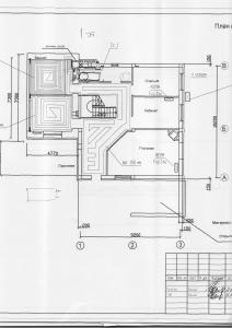

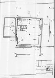

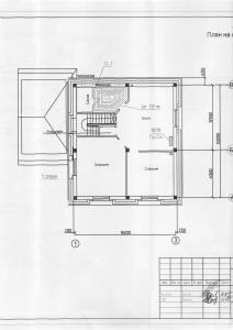

Протяженность и диаметр самого длинного контура - выкладываю планы этажей с разводкой ТП и РО. Диаметр трубы ТП Dнар=18х2 мм

Да, в Вашей системе не хватает нескольких запорных вентилей, которые позволили-бы разбить систему на части и проверить характеристики ее отдельных частей, и соотв. выявить те части системы, которые вносят помехи в работу системы. ИХ НАДО ПОСТАВИТЬ.
Да, надо внимательно посмотреть (посоветоваться со специалистами, или методом пробной замены) на циркуляционный насос (хотя вряд-ли).

Кроме запорных вентилей, куда бы не мешало поставить контрольные манометры?

манометры:
1. на Т1 из котла + термометр
2. на Т2 до грязевика + термометр
3. на Т2 между грязевиком и котлом.
Щас меня засмеют, скажут, что никто столько не ставит, но для полной картины это должно быть установлено. Причем манометры - настоящие (с диам. 100 мм) до 6 атм. (до 3-х не найдете), а не китайские "показометры"

Я не имел в виду насос Vaillant. Речь идёт о насосе ТП, который своим избыточным напором мог бы создавать проблемы.
Этого, Вы сами понимаете ,я не могу знать. smile.gif На фото данных насоса не видно, также и Вы их не имеете возможности узнать?
Для Вашего Т.П. (примерно 40-45м2)с головой хватило бы "25/4",если это Вам что-то говорит.

Тёплые полы распределяются так: Ванная 1 эт. - 13,5 м2 шаг 150 мм; кухня 1 эт. - 13,5 м2 шаг 200 мм; прихожая 1 эт. - 35 м2 шаг 250 мм; ванная 2 эт. - 5 м2 шаг 200 мм. Всего на ТП ушло 380 м трубы LPE 18х2. Какой насос порекомендуете?

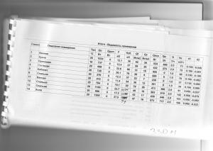

Проект - "по всей форме", а потому должны быть "погонаж" трубы на каждый контур, гидравл. потери в каждом, может быть, эпюра совместной работы ТП и насоса..
"Приведенные" соотношения этих величин - ок. 60-70м. такой трубы на контур (не больше) для насоса с напором 6м. (25х60).
Манометр на верхнем коллекторе ТП (фото) покажет реальное давление на всасе насоса.

В моё отсутствие, когда были морозы до -10 град (неделя назад), приезжал вызванный мною специалист, проектировавший и монтировавший ОС. В доме было +10, хотя котёл стоял на 90%. Батареи были еле тёплые, ТП был выставлен на 30 град и работал нормально, воздуха не было, давление 1 бар.
Было им сделано: понижена скорость насоса на ТП с 3 на 2, ТП сначала отключили, потом запустили РО, потом ТП. ТП выставили 35 град, котёл на 75%, давление 1,5, бар. Всё работало.
Сейчас: В доме 21 град, давление колеблется в пределах 0,6 бар до 1,8 бар (то что заметил), ТП работают по-прежнему хорошо, все радиаторы тёпло-горячие в зависимости от положения термоголовок, но сильно ощутима разница температур между верхом и низом радиатора, шума воды в радиаторах нет, скорость насоса в котле 2-я максимальная, расход газа сейчас при 0+3 на улице примерно 16 м3/сутки
Мои выводы и оставшиеся вопросы: 1. Понятно, расширительный бак мал. С этим, а также избыточной мощностью насоса ТП, вероятно, связано падение давления - давление бывало слишком большим, а также из-за плохой циркуляции в РО возможно ОС завоздушивалась. Вопрос: надо ещё больше понизить скорость насоса ТП до 1 скорости?. (1 сккорость 0,17/39; 2 скорость 0,27/62; 3 скорость 0,35/80). Фото насоса ТП прилагается.
По моему расчёту ёмкость РБ 12 л, по расчёту менеджера Vaillant 8,3 л. Ставить фирменный штатный РБ Vaillant 10 л или любой внешний 12 л? Параметры для расчётов выше по теме.
Сообщение отредактировал Bob56 - 16.2.2012, 12:05

Падение давления не связано с избыточной мощностью насоса и с маленьким расширительным баком.
Увеличить бак и подобрать правильно насос нужно, но независимо от этого ищите утечку.
А,нулевой скорости нет случайно ? Перестанете занимается ерундой -причем здесь насос ,причем здесь скорость?
Вы понижаете скорость на насосе и уверены что это нормально для системы вообще?

После понижения скорости насоса ТП радиаторное отопления заработало лучше - раньше при 100% котла батареи были еле тёплые, сейчас при 75% - горячие. Вот я и хочу понять, правильно ли подобран насос и на какую скорость его надо включать?

Цитата(Bob56 @ 16.2.2012, 12:54) *
Наконец попал домой! В доме было +10, хотя котёл стоял на 90%. Батареи были еле тёплые, ТП был выставлен на 30 град и работал нормально, воздуха не было, давление 1 бар.
С баком недостаточной емкости может быть связано недостаточное давление в СО. Но - при охлаждении. Завоздушивание - признак той же самой "кавитации" при нагреве и недостаточном давлении в СО.
И очень возможная причина плохой циркуляции. Утечками нельзя обьяснить улучшение циркуляции "радиаторной группы" после уменьшения "вакуума" в теплых полах. (На всякий случай).
Этот факт никак не обьяснить наличием утечки... Только снижением "вакуума" на всасе насоса и участке контура (-ов), обслуживаемого этим насосом. И прекращением "..извлечения воздуха" из воды. Насос должен обеспечить необходимый расход. Понижая его скорость (к-во оборотов), улучшаете "климат" по давлению на всасе насоса, но можете не "угадать" с нужным расходом.
Система ...проектировалась? Что думает по этому поводу автор проекта?
Дополнительный РБ в системе без таких проблем, как у вас, можно врезать в обратку у котла. С проблемами "вакуума" / выхода воздуха /падения давления в СО - еще надо бы учитывать особенности установки 2-х баков. (место установки) В частности, возможно, по рис. 2.
Попытайтесь, все же, помимо установки доп. РБ увеличить общее давление в системе до макс. возможного (для оборудования). Например, с 1,5 до 1,8-2,0 бар. Возможно, при этом давлении прекратится ..его падение и на высокой скорости насоса.
Обратите внимание на ."минимальное рабочее давление во избежание......по тексту" на рис. 1.

Специалисты. кто в теме, скажите для этой ОС штатный насос WILO 87/60 W не будет маловат? Самый дальний радиатор на 2-м этаже еле-еле тёплый в отличие от остальных. Расстояние до него от котла с учётом обратки 35х2=70 мп.

Вообще запутался - сейчас включил все радиаторы и ТП в прежние режимы через полчаса обнаружил на котле давоение 0,3 бар и радиаторы стали не такие горячие.
Может, на самом деле надо менять насос?
Поясните, что такое Grundfos 25-125 или Wilo 25/13? Чем они отличаются от установленного насоса?
Сейчас стоит насос Wilo фото прилагается.

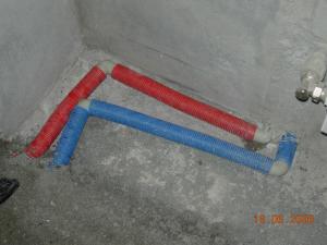

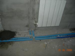

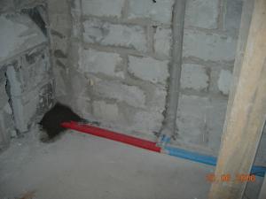

Уважаемые специалисты, имеет ли значение, что на 2-м этаже все трубы положены с дополнительными поворотами см. фото
Цитата(Lyko @ 19.2.2012, 14:20) *
..Что заставляет думать о "проблеме" именно на последнем участке, "...расположенном на 5 х 2м. ближе и на 5 поворотов меньше" вместе с радиатором. blink.gif
Последний радиатор стоит в одной комнате с предпоследним, поэтому его можно заглушить, а на предпоследнем добавить секции.
Главное для меня понять, надо ли менять насос?
Кстати, вот фото предпоследнего и последнего радиатора
Сообщение отредактировал Bob56 - 19.2.2012, 13:33
Имхо, с повышением скорости / давления насоса у вас начинаются проблемы с нагревом и циркуляцией?
..И какой, все - таки наружный диаметр труб?? В начале крыла и в конце??
Сообщение отредактировал Lyko - 19.2.2012, 13:40
Трубы полипропилен (это классика) возможно вот с одним из дополнительных поворотов и проблема в виде зауженного прохода, на фитинге "угол 90 градусов"!
