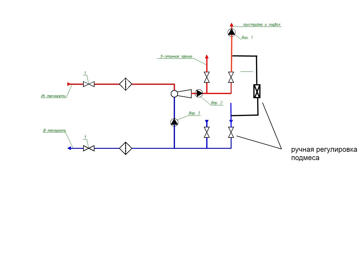

Ув. коллеги, вопрос в следующем:
Смонтирована приведённая на схеме система отопления, верхние радиаторы отапливают 1-й этаж, нижние - подвальные помещения. Подключение к элеватору, расположенному метрах в 20 от системы. От того-же элеватора запитана ещё одна система на 5-этажку.
Так вот в отопительный сезон выяснилось, что нижние радиаторы (на схеме) практически не греют, а верхние едва тёплые. Данных по давлению в ветке нет, т.к. а) манометры не установлены б)ТЭЦ сейчас не работает. Воздуха в системе нет, радиаторные вентили все открыты.
Так в чём может быть причина холодных нижних радиаторов и едва тёплых нижних? И каковы способы устранения? Может установить на эту ветку циркуляционный насос после элеватора? Или подключить эту ветку до элеватора и без насоса?
Сообщение отредактировал Giedi Prime - 22.5.2012, 11:41

ну 1 что кинулось в глаза что она вся 15 диаметра, оч мал он для такого кол ва радиаторов, моё мнение что из за этого и не работает как надо.
На фоне общей "необеспеченности" расходом ..присутствует "гравитационная составляющая", помогающая (плюсом) в циркуляции верхних приборов и мешающая (с минусом) нижним.
Создать такое цирк. давление, которое будет способно не только обеспечить 100% расхода по всем приборам, но и преодолеть (-) "противодавление" гравитационное.
Либо, все же, поставить "...лошадь ВПЕРЕДИ телеги" - опустить разводку ниже радиаторов. rolleyes.gif

В Вашем случае лучше вкл. насос в подмес элеватора, увеличив его сопло. Отбалансировать нагрузки (5этажку и одноэтажку). Вкл. до элеватора приведет к перетопу и повыш обратки -ТСО будет против.

15-го диаметра вполне достаточно, там всего 6,5 кВт нагрузки. Таки действительно, предпологаю
Переделать на нижнюю разводку наверное было бы проще, чем колдовать с модернизацией, настройкой и регулировкой элеватора. Хотя эффект может быть незначительным. Постараюсь выяснить, насколько это осуществимо, т.к. там всё зашито и красота.
Если рассматривать вариант установки насоса, то какой предпочтительней (см. схему).
Хотелось бы поставить насос непосредственно на проблемную ветку, но, боюсь, он будет подсасывать от подачи ветки 5-этажного здания.

Вариант №3 с установкой БК на 5этажку и пристройку (в подачу или обратку нагрузок проверьте достаточностью Р2 для 5 этажки) при отсутствии других данных (напора на ввод, гидр. сопр. нагрузок) - оптимален.
Сразу после элеватора на подачу. Или на обратку, это одно и то же. Только когда насос на подаче промывать систему удобнее. Не забываем фильтр, фильтр это святое.
В Вашем варианте и насос поболее надо, да и электры кушать будет он больше.
Давление циркуляции в ветке вы точно увеличите. "Подсос" (и температуру) от подачи ветки (на коллекторе) 5-эт. здания отрегулируете вручную.
Не совсем удачное решение. Увеличение расхода в пристройке за счет доп насоа в ней, приведет к снижению напора в СО 5-этажки и, как следствие, к ухудшению теплоснабжения в ней.
Ваш комментарий справедилив к "исходной" схеме (вар.) автора - "голый" насос на подаче проблемной "ветки". Но даже в этом случае, не факт, что насос что-то отберет у 5-этажки.
...Дай-то сил обеспечить положенное "свое" - с таким то диаметром разводки (Ду15). Не припомню, чтоб такое "крыло" обеспечивалось бы .."элеваторным" давлением. blink.gif
..Предложенный же вариант (с подмесом) позволяет РЕГУЛИРОВАТЬ степень "отбора" расхода "от 5-этажки". От 0 до 100%. Соответственно, такое же "ухудшение теплоснабжения в ней".
Цирк. давление в ветке возрастет в любом случае - ВНЕ зависимости от "отбираемого" расхода.

Что-то путанно объясняете. Насос на подмесе обеспечит треб расход в пристройке и не изменит в 5-этажке при условии установки в контуре 5-этажки БК. Насос и БК и сопло подбираются сизусловия обеспечения распределения тепла в соответствиис тепл. нагрузок и гидр сопротивления.
Изображенный у автора "элемент" ИТП спроектирован и создан задолго до появления Грундфосов и пр.в ТП. И таковых не предусматривает. В принципе.
Т.к при расчете "по старому", подмес осуществляется элеваторным узлом и не требует никаких насосов. (и "БК")В расчетном (проектном) варианте.
Попытки "приделать" к этой системе насосы - вынужденные, связанные с неким "фактором" нехватки давления/расхода. Этим фактором, имхо, явл. дополнительная ветка с Ду15 разводки. "Созданная", видимо, заново. С диаметром, предусматривающим насос. Видимо, ее создатели никак не ожидали, что элеваторный узел - НЕ НАСОС. И нужного перепада давлений не создаст.
Поэтому предложенный "подмес" - вариант "приколхозить" насос к такой (элеваторной) системе. С наименьшим (возможным) ущербом, но с выполнением задачи.
И Никакой необходимости "колхозить" насосом еще и 5-этажку не вижу (жалоб нет). blink.gif
Если "проблемная" ветка посажена на "старые" (проектные) врезки, расход на нее ДОЛЖЕН быть предусмотрен проектом
"..из условия обеспечения распределения тепла в соответствии с тепл. нагрузок и гидр сопротивления".

Вы поясняете преимущества предложенного Вами решения(схемы) - "Давление циркуляции в ветке вы точно увеличите. "Подсос" (и температуру) от подачи ветки (на коллекторе) 5-эт. здания отрегулируете вручную." А где они? Поясните. Плз.

Проблемная ветка, действительно, новая и ранее в этом коллекторе она не предусматривалась. Есть ещё одно предположение: обратка 5-этажки "задавливает" слабенькую обратку подвальной пристройки, тем самым создавая ещё меньший перепад двления на проблемном участке.
Высшее руководство куда-то торопится и решило таки сейчас покупать насос и монтировать. Ждать отопительного сезона и попыток наладить без насоса (путём регулировки вентилей на ветках) не хотят. Так-что будут в скором времени монтировать насос по 1-му варианту. Жаль только, нормальных испытаний и проверки работоспособности раньше октября не будет. Самому интересно.
Если "ОНИ" - это "подсос и температура"(?) то ОНИ являются неотьемлемой частью процесса ..подмеса. blink.gif Если напрягает (в рис.) отсутствие трехходового крана и "неХрестоматийный" вид предложенной обводной линии, - могу заверить, с принципом ПОДМЕСА все в порядке. И для простоты и дешевизны осуществляется он:
а).Кран на байпасе закрыт, задвижка обратки (по рис.) открыта - Макс. "подсос" из общего коллектора. В "ветку" идет максимум, что удалось "взять" насосу, согласно его и контура ветки, характеристик. "То, что удалось взять" - расход л/с при имеющемся сопротивлении разводки ветки. ( Для пущей понятности). Можно построить эпюры. rolleyes.gif
б).Кран на байпасе открыт, задвижка ..той же обратки закрыта. - Подсоса из коллектора нет, вся циркуляция внутри "ветки" усилиями насоса.
в). Остальные "режимы" - промежуточные.
Предположение, пардон из области "стрижено-брито". Даже если вы полностью закроете задвижки 5-эт. положение в "новой ветке" никак не улучшится. Либо на мИзер.
Вар. 1 - Насос на общем подающем коллекторе? (для 5-эт. и "ветки) Хотите "прогноз"?
..Пока вы не "запрете" "балансировочной задвижкой" 5-этажку (едва ли не сильнее, чем сейчас), многого (удовлетворительного) в новой "ветке" вы не добьетесь.
И бОльшая (!?) производительность насоса..пропадет зря. При малом же расходе он будет работать с перегрузкой (перегрев). ..Некоторое время.
Вариант второй: вам удастся подобрать насос с достаточно большим напором, при котором ..заработает и "малая" ветка, без "прижатия"(?) 5-этажки.
Но боюсь, в трубах этой самой 5-этажки будет стоять ..свист от скорости, которой "она" выравнивает сопротивления для достижения "общей рабочей точки".. с малой "веткой". blink.gif
..Кроме того, хорошо бы "снять показания" с ваших данных на вводе. Вполне может случиться, что при малом перепаде (в сети), насосом вы "посадите" ее (сеть) и окрестные дома по "перепаду давления".
..Все, что нужно - небольшой, но "напористый" насос на "проблемную" ветку. (+бОльшее на~1мм.отв.конуса, если расход на новую ветку не был предусмотрен заранее.)
Хотя и насос с "паспортными" 8-ю м.вод. ст. вызывает сомнения.

Цитата(Lyko @ 28.5.2012, 20:33) *
Видимо, не доверяете производителю насосов, рекомендующих в качестве оптимальной "среднюю треть" графической характеристики насоса. Также, "между нами" - (не электрик) двигатель цирк. насоса "сгорает" при закрытом вентиле не от излишне мощного тока, а ..от отсутствия охлаждения и ..выделения собственного тепла от "молотьбы".
Я доверяю. По характеристике можно выбрать рабочую точку с наивысшим КПД. Подбор по средней скорости рекомендуется для оперативного простора как в сторну увеличения, так в сторону уменьшения производительности.
Производители насосов с самого начала не принимают во внимание идиотов, которые заставляют насос работать на закрытую задвижку... biggrin.gif
Да, будут хуже охлаждаться, если иметь ввиду насосы in line. Но это только часть, разновидность насосов небольшой мощности.
Но даже in line насос может перегреться после того, как вода в нём закипит или почти (функция давления). Эти насосы расчитаны на 110*С жидкости
Lyko
сообщение 29.5.2012, 1:02
Сообщений: 355
Регистрация: 2.1.2010
Из: Ростов-на-Дону
Пользователь №: 43583
Тогда без всякого "творчества":
• Область I (левая треть)
Если рабочая точка лежит
в этой области, следует
выбрать меньший насос.
В нашем случае это не выход.
Но постоянно думают о них..
...При этом следует иметь в виду, что подача
не должна быть ниже определенного мини-
мального значения.
В противном случае это
может вызвать слишком сильное повышение
температуры в насосной камере и, как след-
ствие, повреждение насоса.
Во избежание
этого следует неукоснительно соблюдать
инструкции производителя.
Причем, обозначена и роль "советчиков":
..Найти оптимальную расчетную рабо-
чую точку в соответствии с максимальными
эксплуатационными требованиями входит
в задачи
проектировщика.
Производитель ПРЯМО указал на возможность "повреждения". И относится это к насосам с МОКРЫМ ротором.
"Небольшой мощности".
В нашем случае (5-эт+"новодел") максимум, 500 Вт.
Каким-то образом, иногда .."горят".
АЗБУКА WILO.
Сообщение отредактировал Lyko - 29.5.2012, 1:21
сообщение 29.5.2012, 8:17
Сообщений: 20930
Регистрация: 8.8.2007
Из: Vilnius
Пользователь №: 10542
У меня была реакция на Вашу фразу. После этого Вы почему-то решили, что надо копипастить для меня поп-информацию....- ненадо!
Я не собираюсь спорить... Для этого надо иметь много времени, которого у меня нет. smile.gif
сообщение 29.5.2012, 9:19
Сообщений: 50503
Регистрация: 24.4.2009
Пользователь №: 32666
Да, кстати, у меня тоже есть вопрос. В скором времени будет нужно зацепить одну связку (насос+регулятор) на одно колечко, для снижения графика. При этом предполагается, что иногда регулятор будет перекрывать насос с напорной стороны. Температуры там будут максимум 60. Насосы - НЕ ВИЛО, ибо после такого демарша ("подача
не должна быть ниже определенного минимального значения. В противном случае это может вызвать слишком сильное повышение температуры в насосной камере и, как следствие, повреждение насоса.")
они для меня не существуют.
Итак, из физики нам известно, что токи будут минимальны, расход - ноль, насос работает "на себя".
Как этот режим вообще насосами (с мокрым ротором) переносится? Или не париться и сразу залепить накладное термореле с отключением? (+5 т.р.)
Сообщение отредактировал HeatServ - 29.5.2012, 9:21

По теме: Выбраный способ установки насоса может ухудшить проток через пятиэтажку, а если применить подмес то вместо 80-60 можно получить и 60-55 тогда радиаторы на всю стену. (мое прикидочное мнение)
По спору вокруг насосов: Jota- единственое что вы не уточнили что минимальное потребление при нулевом расходе у центробежных насосов. У осевых наоборот-но они не применяются для даных целей.
Lyko- Вы пытаетесь чему-то научить человека, а сами насос то видели??? "Сгорают" насосы исключительно от перегрузки. При полностью перекрытом напорном патрубке- кипение и негодность сальников через минут 15, при перекрытом всасывающем- кавитация и негодность рабочего колеса за одну рабочую смену.
Вероятно, не обратили внимание (?), что "..имеем то, что имеем". И не мы "накосили" с диаметром / к-вом секций. Подмес на "ветке" позволит 100% решить задачу необходимого давления в ней и "по ситуации" - расхода / температуры. Таков вариант "ВЫХОДА из положения".
Попытки перевести "технический" вопрос в сферу "сам дурак" - соответствуют "закону жанра" на форумах. Но не продуктивны. mad.gif
Отвечаю на вторую часть вопроса:
Насосы видел ..36 лет нерегулярно. Последние 2,5 года - почти ежедневно. 2шт. на СО, 2шт. ГВС, 7шт.- приточная вентиляция. +2 раза по столько - "имею сведения". Все - WILO / GRUNDFOS, с "мокрым ротором", разной мощности.
"Идиотских" режимов не допускаю. По этой причине на некоторых отключена автоматика. rolleyes.gif
Сообщение отредактировал Lyko - 29.5.2012, 18:40
Грундфос - "Альфа", как "умный" насос имеет функцию ..снижать обороты / давление, если раб. точка зашла "не туда". Насосы с такой же функцией, с другой "кодировкой" ести и у WILO и у др. производителей. (?). Как поведут себя при ПОЛНОСТЬЮ закрытых задвижках эти насосы - имхо, читать "мануал"..
Khomenko A S
...Сгорают насосы исключительно от перегрузки.
Сообщение отредактировал Lyko - 29.5.2012, 19:21

Я Вам ошибку указал, а в ответ сразу обиды. Просто судя по переписке Вы с теорией Насосов и аэродинамических машин незнакомы или давно знакомились, а занимаетесь практикой с маломощными насосами. Ну в смысле насосными агрегатами- мы ведь все? знаем разницу.
Если бы мне на мое вчерашние высказывание ответили: СЫНОК О ЧЕМ ТЫ? КАК ОНИ ПОВЛИЯЮТ НА ПЯТИЭТАЖКУ? ДА ПОСТАВЯТ ХИЛЕНЬКИЙ НАСОС И АВТОМАТИЧЕСКИЙ РЕГУЛЯТОР ПРОТОКА ЗА НИМ НА СВОИ 300 КГ/ЧАС И БУДЕТ ИМ СЧАСТЬЕ. Я был бы благодарен, а так самому думать пришлось.(над этим вопросом)
Повторюсь двигатель насосного агрегата "сгорает" только от перегрузки!!! Перегрузка может быть от пусковых токов- чаще на мощных насосах или при заклинивании рабочего колеса и от перерасхода перекачиваемой жидкости когда рабочая точка улетает куда-то вправо с напорно-расходной характеристики. Для предотвращения последнего производитель и рекомендует как Вы сказали "зажатую" систему. А вообще правильнее сказать что двигатель "сгореть" не в состоянии его можно только "сжечь" неправильной эксплуатацией или работой в чудесатых условиях.
Не совсем так.
Дело в том, что практически вся электроэнергия подводимая к двигателю насоса в конечном итоге расходуется на нагрев перекачиваемой жидкости. При нормальной работе насоса это не заметно, так как нагрев происходит как в самом насосе, так и в трубопроводах. Иное дело при работе на закрытую напорную задвижку! Насос потребляет электроэнергию и расходуется она на нагрев весьма ограниченного объёма воды в корпусе насоса и самого корпуса. Температура воды, корпуса и двигателя растёт, и расти она будет до тех пор, пока тепловые потери от корпуса не уравновесятся с величиной подводимой энергии. При какой температуре корпуса это произойдёт? 120? 130? 150? Это зависит от многих факторов. Например от наличии/отсутствии на насосе тепловой изоляции, температуры окружающей среды, мощности двигателя. Как долго проработает двигатель при температуре обмоток например 150? Недаром производители указывают в документации температурный диапазон теплоносителя и отдельно максимально кратковременно допустимую температуру (140 у WILO)
