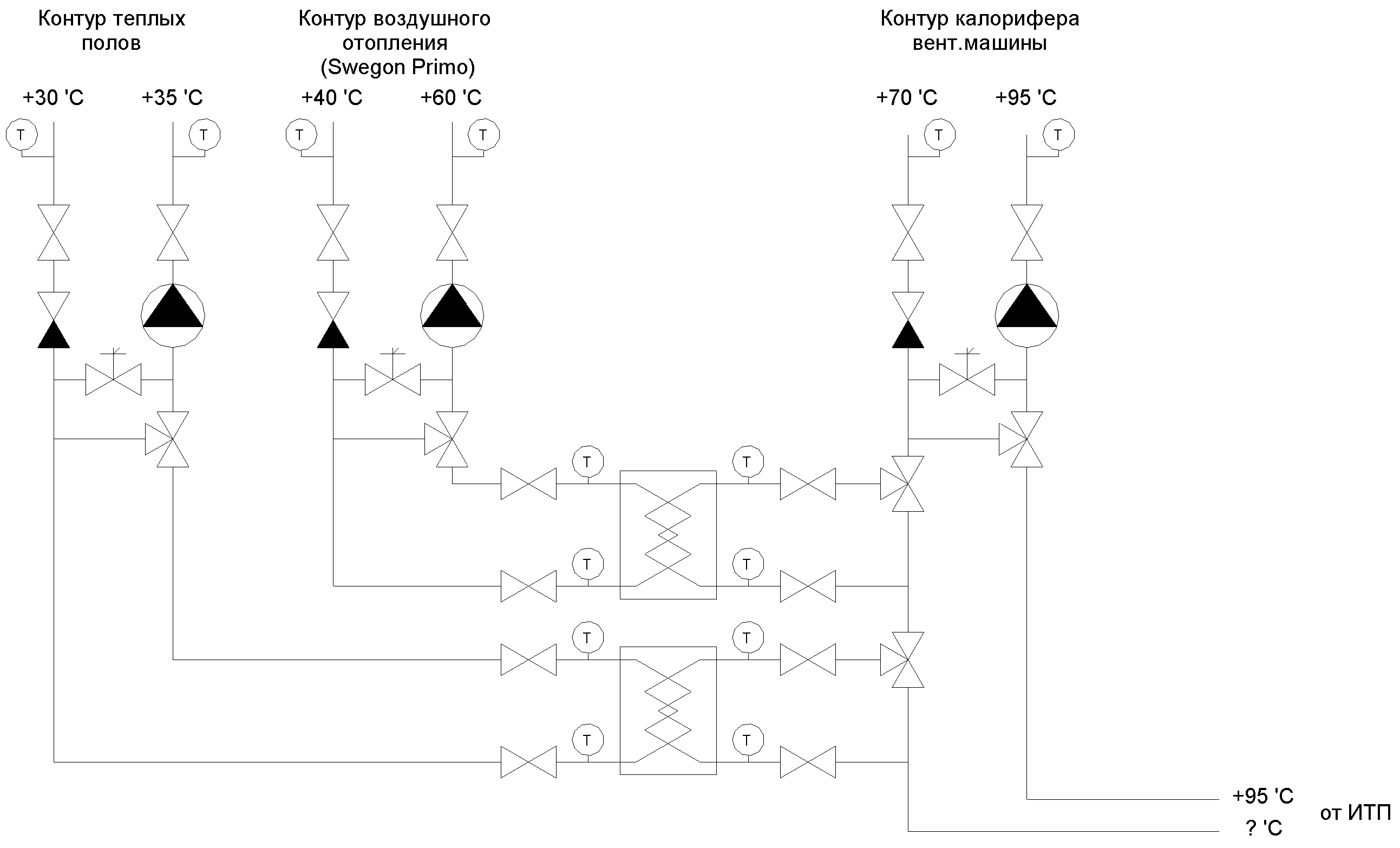

Коллеги, подскажите как решить такую задачу:
-планируется следующий принцип работы системы отопления:
1. От ИТП поступает вода +95, проходя через калорифер предварительного подогрева воздуха вент.машины, она охлаждается до +70 (собственно вопрос – для калорифера заявлен режим 95/70 при расходе 0,3 л/с по воде и 2600 м3/ч по воздуху, можно ли это как-то сосчитать температуру обратной воды, скажем для других режимов?).
2. В контур обратной воды калорифера устанавливается теплообменник нагревающий теплоноситель для комнатных воздухораспределителей. Максимально допустимая температура для них +60 (собственно вопрос – как сосчитать температуру обратной воды от этой системы, предположительно она должна быть +40, но как это проверить?).
3. В контур обратной воды системы воздухораспределителей устанавливается теплообменник нагревающий теплоноситель для системы теплых полов (собственно вопрос тот же – как сосчитать температуру в обратном контуре этой системы?).
Таким образом, основная задача сводится к тому чтобы понять, как сосчитать температуру обратной воды в заданной системе, и как проверить что тот объем воды который в этой системе есть при заданном расходе сможет передать нужное количество теплоты?
И как можно улучшить эту схему?
Заранее спасибо!!!

не делать последовательное подлючение теплообмеников

Ваша цель - снять с сети максимальную мощность при заданном расходе или (что то же самое) минимизировать температуру обратки, так?
Для начала необходимо знать нагрузки на вентиляцию, отопление фанкойлами и "теплый пол". Надо также понимать, что минимальная Т обратки от "теплого пола" и фанкойлов примерно равна (типичные расчетные режимы 45/40, 55/40), да и вентиляцию можно заставить работать на 95/35 (останавливает только увеличивающийся риск заморозки калорифера). Получается, что последовательное подключение, во всяком случае фанкойлов и пола, не нужно. Вот если бы были радиаторы и пол, тогда другое дело.

Если и сделаете так, не дай бог, - Вас будут проклинать все...
Первый по ходу потребитель - калориферы с переменным расходом. Поэтому после теплообменника вентиляции будет не только переменный расход, но и переменный перепад давления.
Теплобменник фанкойлов тоже будет держать заданную температуру, т.е. тоже с переменным расходом. Режимы 1 и 2 теплообменника наложаться друг на друга и получите систему, которая не поддаётся логике ПИ регулирования, а ещё до кучи ТП.
Вы думаете, до Вас были одни идиоты...а Вы Эйнштейн?

Тепловой расчёт получится исходя из баланса тепла.
Расчётный режим он же один. Известен расход тепла на все три подсистемы и перепад в Первой (95-20). Так определится в ней расход G1 и данные для расчёта Первого теплообменника. Расход тепла во Второй подсистеме как сумма Второй и третьей.
Колебания (погодные) температур в Первой учитывать изменением температуры в ИТП (только погодные). Тогда все три системы погодозависимо будут синхронно менять свои потребные количества тепла. Трус не целует королеву да и не пьёт шампанское! Смотря что это за "объёкт" ....можно или нельзя не стандартно.
Расстановка арматуру и "байпасы" по 2 шт - это уже вторично. Как уже проставлено - мне и не очень даже понятен замысел - типа перестраховки что ли ...

Уважаемый Автор, Ваша мысль использовать низкопотенциальное отопление - правильная. Идея подключить нагрузки последовательно - плохая. У Вас нет такого контура, который так и так нужно греть при любых раскладах (ГВС, где теплообменник первой ступени подключают последовательно). Вы бы выложили здесь мощности. Все, что можно обсудить без цифр, уже обсудили.

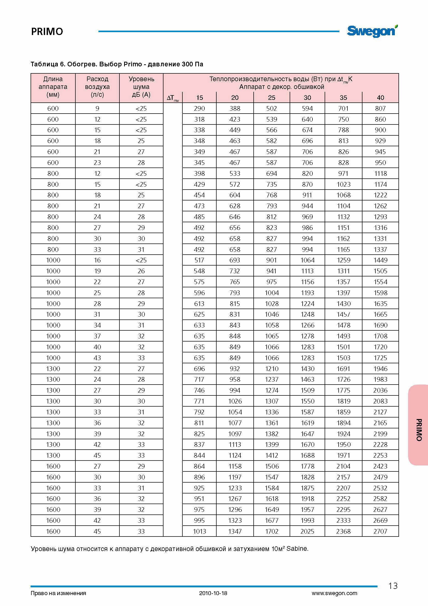

Коллеги, спасибо за ответы!

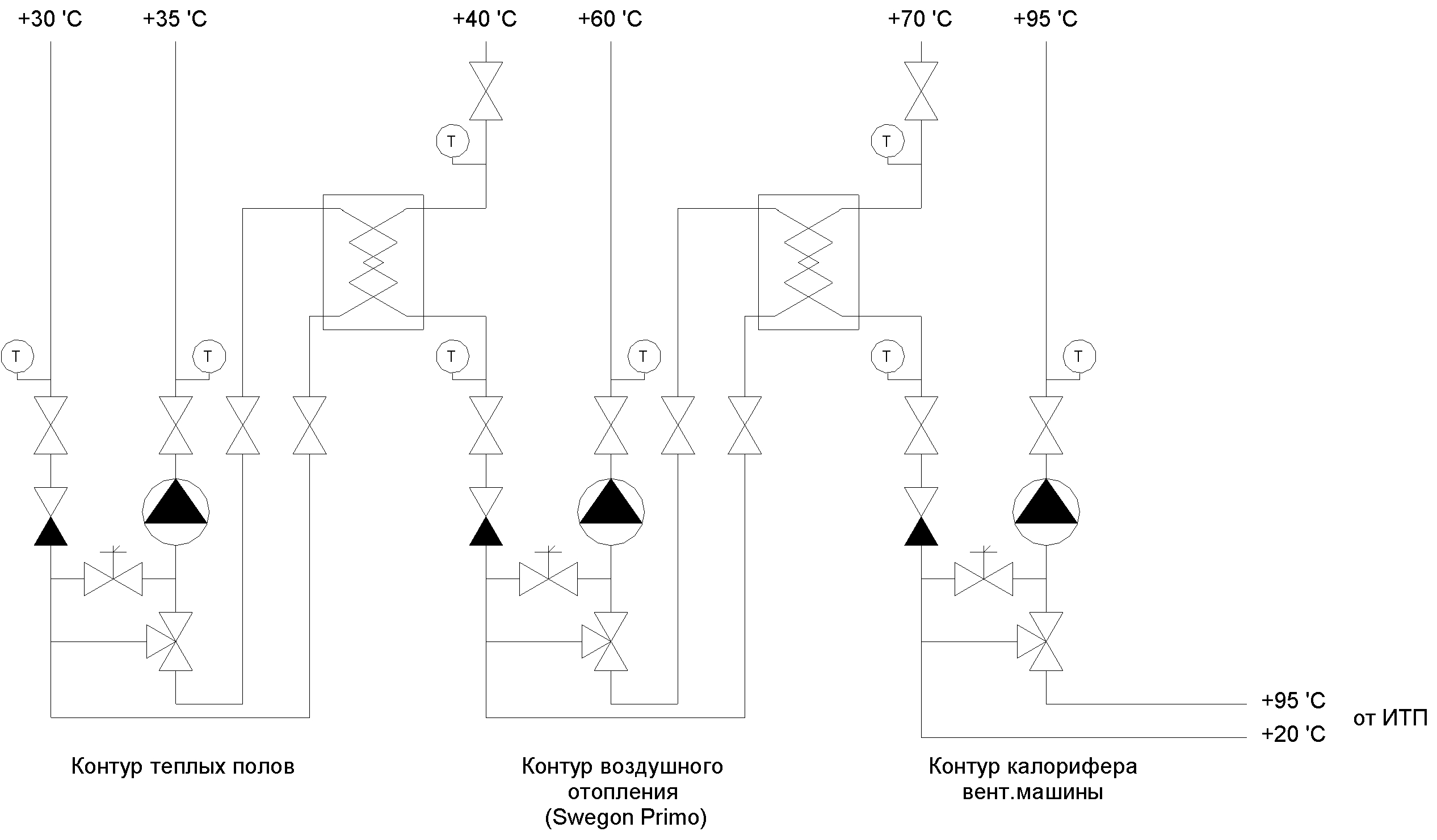

Я понял, что никто такую схему не применяет, что теоретически это возможно, но практически все в этом сомневаются. Прикладываю паспорта на систему отопления и на калориферы. Еще появился второй вариант схемы подключения теплообменников. По поводу объекта - 5-ти этажное здание на 5 квартир. От заказчика есть тех.надзор, котрый просит обосновать расчетами целесообразность или нецелесообразность такого решения. Как я уже говорил их заинтересованность - уложиться в отведенные мощности. Выделено по ТУ 0,09 Гкал/час. Если сложить все по паспортам получится 0,11 Гкал/час. Для такого дома сумма, которую необходимо потратить на присоединение не столь велика, на мой взгляд.. даже с учетом ежемесячных расходов.. но задача такая есть. Вообщем, отбросив лирику - я не знаю как сосчитать балансы нагреваемой-нагревающей системы. Исходя из уравнения теплового баланса все вроде получается, но скепсис общественности сильно напрягает. Есть темная мыслишка дополнить предложенную схему обводными так, чтобы "если что" можно было подключить все на обычные смесительные узлы, правда в этом случае придется объяснять заказчику зачем тут все это нагородили и куда ему теперь девать эти теплообменники. Типичный расчетный режим теплых полов 45/40 - что мешает заложиться на 35-30? Типичный расчетный режим фанкойлов 55/40 - Primo Swegon допускает подачу 60.
p.s. по-поводу двойных байпасов- стандартная смесительно-насосная группа от Meibes.
Прикрепленный файл  _________________________.pdf ( 177,69 килобайт ) Кол-во скачиваний: 6803
Прикрепленный файл  ____________________________________________________.pdf ( 168,13 килобайт ) Кол-во скачиваний: 1401

Разница невелика, только с отоплением еще хуже, чем, например, у настенного фанкойла. Топить надо снизу, а охлаждать - сверху.
Уважаемый Автор! Примите меры для снижения Т обратки:
1. Увеличьте размер калорифера в приточке.
2. Запроектируйте систему отопления радиаторами (конвекторами) на сниженную температуру.
3. "Теплый пол" поможет в вашем деле
Подключите все системы к сети параллельно, и будет счастье всем - теплосети, жильцам, эксплуатирующей организации (И Вам, как творцу простой, понятной и удобной системы). Только не забудьте всем жильцам выдать техусловия с указанием температурных графиков - это для любителей все из квартиры выкинуть и установить свое, что бы Вы там не поставили. Поверьте, таких примерно половина.

1. Минусы с фанкойлами ясны. По-поводу актиыных климатически балок - прикладываю страничку из каталога с рабочими характеристиками. По расчетам планируется использование балок длиной 800 при этом для всех спален расчетный уровень шума <25 дБ, для других помещений рабочие режимы другие, но там я думаю это не так критично. Кроме того, можно перекрыть подачу воздуха в помещение (в здании проектируется BMS и полная диспетчеризатся каждой квартиры), при этом теплопроизводительность одной балки с естественной конвекцией составит до 579 Вт. Вопрос цены не стоит, электричество подводить не надо.
