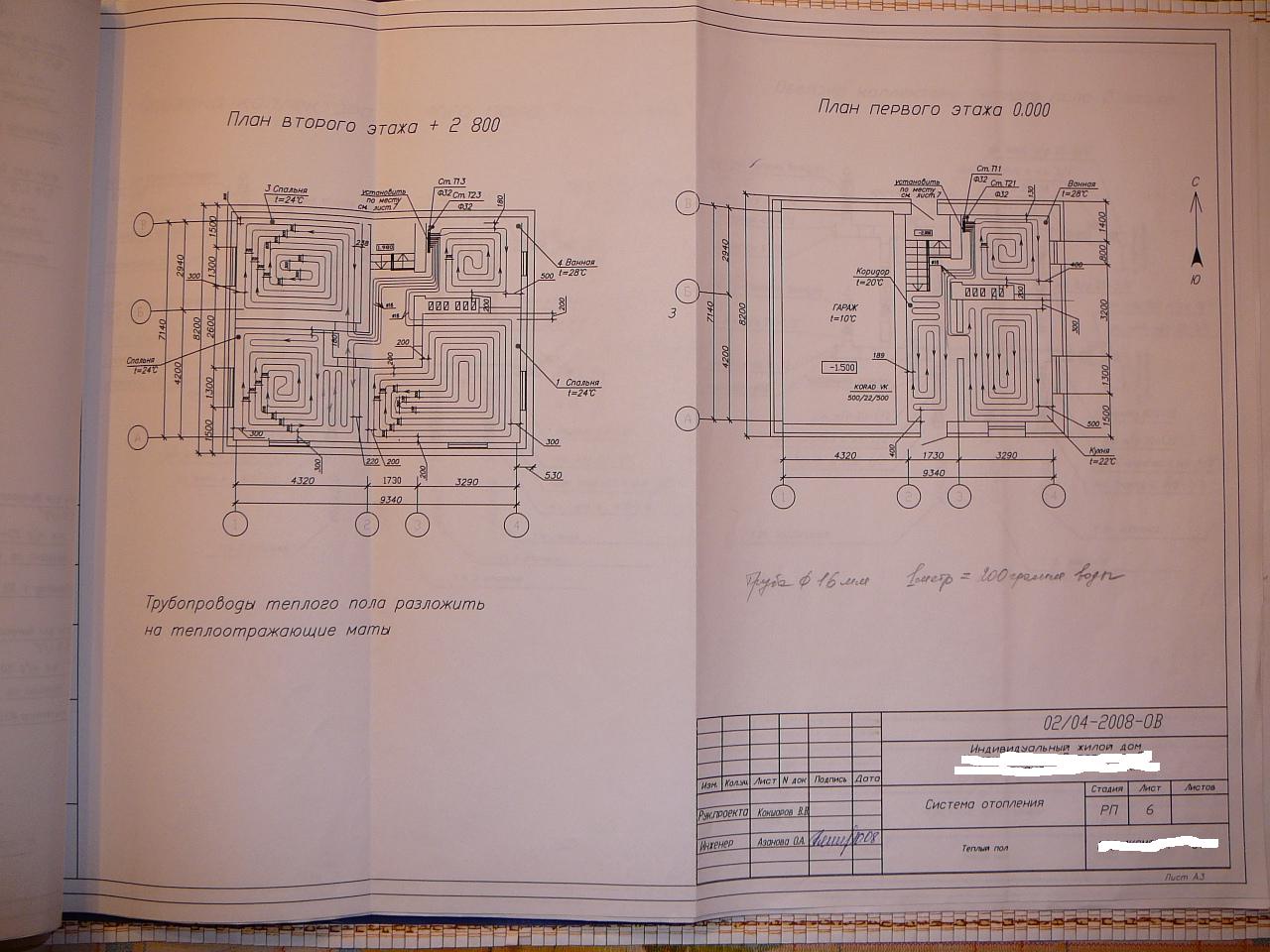

Прошу подключитьсяк решению проблемы специалистов понимающих о чем разговор.
Система отопления закрытая.
Цокольный этаж, 1 этаж. 2 этаж.
Котельная в Цокольном этаже. Установленное давление в системе 1,2 Бар.
через сутки после зпуска появляется воздух в радиаторах второго этажа, поднимается давление 1,4 Бар.
через вдое суток 1,6 бар и т.д.
Выпускаю воздух из радиаторов 2 этажа, давление падает на установленное 1,2 Бар.
На следующий день опять воздух в радиаторах 2 этажа.
Похоже я совершил какую-то ошибку в монтаже.
Выложу фото. Прошу подсказать где ошибка.

Алюминий есть в системе ( радиаторы)?
Алексей211
сообщение 14.11.2012, 19:13
Сообщений: 23
Регистрация: 14.11.2012
Пользователь №: 170378
Все радиаторы алюминий 170 секций на весь дом.
alexius_sev
сообщение 14.11.2012, 19:16
Сообщений: 1997
Регистрация: 4.11.2010
Пользователь №: 79559
Вот алюминий и газит,либо подождать пока большая часть кислорода выйдет или поставить авт воздухоотаодчики на кажд рпдиатор

Реакция алюминия должна закончиться, если не пополнять систему. Нельзя заполнять систему смягчённой водой. Проблем, обычно, больше в системах с щелочной термофикационной водой центрального отопления. В индивидуальной системе в течение месяца может уравновеситься кислотно-щёлочной баланс и реакция прекратится....
Проверьте ещё целосность мембраны расширительного сосуда. Если она повреждена или малое начальное давление воздуха, то при остывании давление сильно падает, а при нагреве так же много растёт...

У меня стоит водоподготовка, Умягчение воды.
Вода в скважине жесткая, много извести поэтому поставил умягчение.
Догружаю фото.
Почему нельзя заполнять смягченной водой?
http://www.radena.ru/catalog/detail/1669/
Здесь указаны оптимальные значения ph 6,5 - 9
У вас до какого значения умягчение идет в водоподготовке?

Проверил воду на PH оказалось 9,42 норма для аллюминия 6,5-9,0.
Половина слил, добавил свежен PH стало 8,26.
Ждем 2-3 дня проверим на воздух.
потом отпишу результат, возможно все дело в PH.

Выкладываю прроект.
