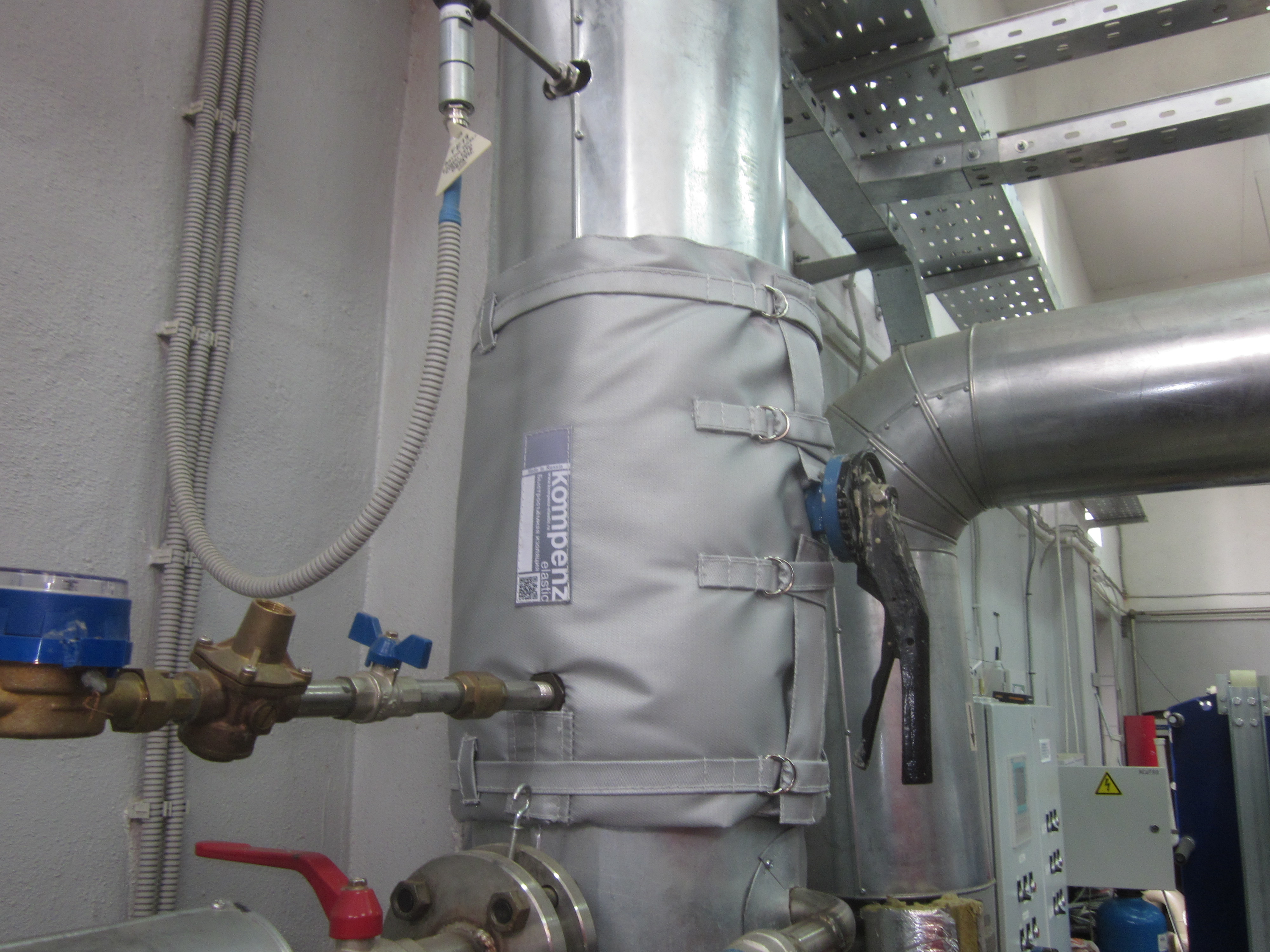

Друзья, подскажите пожалуйста, в первый раз сталкиваюсь с замечанием эксперта - предусмотреть съемную конструцию тепловой изоляции для запорной арматуры.
Трубопровод диаметром 57 мм. Температура теплоносителя 110 градусов. Трубы изолированы пенополиуретаном. Температура окружающей среды -42 градуса по самой холодной пятидневке. Прокладка надземная.
Я указал предусмотреть термочехол из вспененного синтетического каучука. Эксперт написал отказ, и еще раз написал это-же замечание.
Вопрос:
Как мне устранить это замечание, и что можно применить в качестве съемной конструкции тепловой изоляции в моем случае ?
буду очень благодарен, т.к это единстввенное замечание которое осталось.

Ссылку на норматив то он привел? На каком основании замечание?
Может быть, ему нужно было показать чертежик участка трубы с арматурой со съемной изоляцией и спецификацией? Позвоните и уточните, что он хочет.

Ссылку привел СНиП 41-03-2003 п. 5.20
Замечание не снимается, следует откорректировать текстовую часть проекта в соответствии с требованиями. Приминение заливной изоляции для запорной арматуры не правомерно, для запорной арматуры следует предусмотреть съемную конструкцию тепловой изоляции.
В текстовой части ( ПЗ ) написал - в качестве съемной конструкции тепловой изоляции применить термочехлы.
A.B
Это с минерало-ватным утеплителем, на мой пенополиуретан пойдет ?
Есть ТПР на проектирование такой съемной конструкции ?

Вы пробовали посмотреть: Серия 7.903.9 - 2 (Выпуск 2) - Тепловая изоляция арматуры и фланцевых соединений

Сейчас посмотрю, но в глаза бросилась фраза - рабочие чертежи не распространяются на трубопроводы тепловых сетей.

До конца читать надо "........................... подземной бесканальной прокладки."

Оно, спасибо A.B !

Производим съемные термочехлы для арматуры. Обращайтесь.
