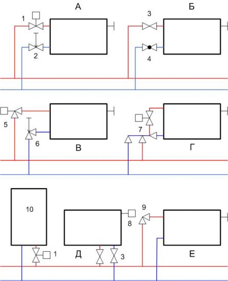

По циферкам не знаю, а вот схема присоединения примерно такая схема "Г" Внизу только трехходовой стоит, а вверху терморегулятор

Не могу понять, как схема "Г" работает... может фото есть? или нарисуйте схему...
Возможно, сделан переток гдето в треходовых, не настроен минимум, и сейчас идет переток с перегревом мимо приборов... а может теплый пол есть? Нет всей схемы, не понятно...
А если совсем перекрыть, не боитесь, что трубы перемерзнуть, или роса на стенах выйдет? Кажется так нельзя делать, полностью перекрывать... уменьшить можно.

Обвязка выглядит как то так...
Теплый пол, о да))) в связи с отсутствием изоляции на трубах (они проложены в полу) теплый пол от узла учета до приборов, жаль что змейкой не выложили, как положено.
в квартире всего два прибора и к каждому мне кажется подходит своя ветка от коллектора
