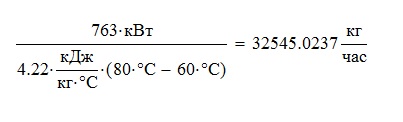

Gruz1709
сообщение 29.3.2013, 9:30
Сообщений: 937
Регистрация: 14.12.2006
Пользователь №: 5189
Стандартно:
Мощность(кВт)=теплоёмкость(Дж/(кг*градус цельсия))*расход(кг/час)*разность температур(градусы цельсия)
Сообщение отредактировал Gruz1709 - 29.3.2013, 9:31

сообщение 29.3.2013, 11:06
Сообщений: 937
Цитата(Dede @ 29.3.2013, 10:38) *
Тогда уж теплоемкость в кДж....., а расход в кг/с ;-)
Маткад часы в секунды сам переводит. Ну и прочие величины.
И прошу прощения у ТС, что не воспользовался единицей кВт/час - она просто рушит моё представление о физике. biggrin.gif

Dede
сообщение 29.3.2013, 11:43
Сообщений: 1186
Регистрация: 11.4.2011
Пользователь №: 103012
Ну у вас маткад, а у автора обычный калькуллятор к примеру biggrin.gif calc.exe или вообще бухгалтерский
Gruz1709
сообщение 29.3.2013, 11:46
Сообщений: 937
Тогда открываем систему СИ и начинаем переводить. Школьный курс физики.
