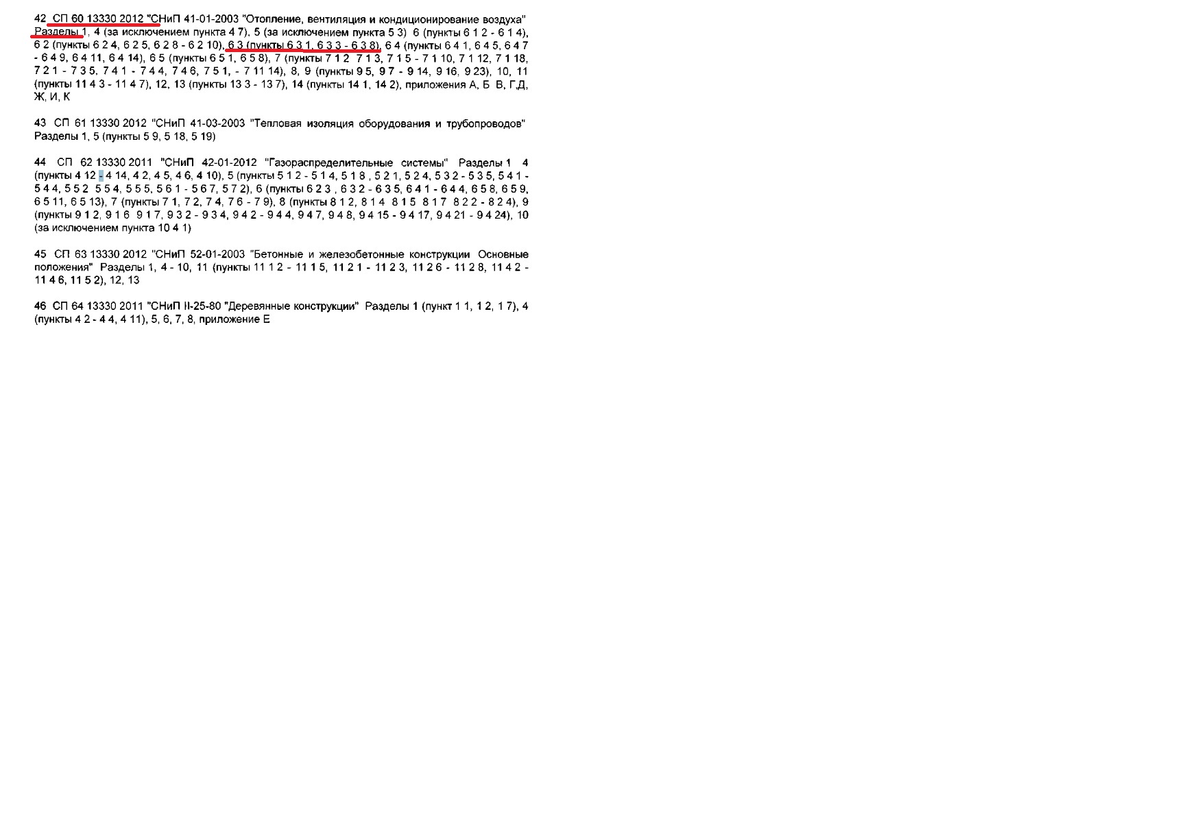

baniffaciy
сообщение 11.2.2015, 13:22
Сообщение #47
Сообщений: 1444
Регистрация: 11.6.2007
Пользователь №: 9467
Цитата(Shaiba @ 11.2.2015, 15:06) *
А разве СП 60.13330.2012 входит в перечень национальных стандартов и сводов правил (распоряжение Правительства РФ 1047-р)?Поискала и не нашла.
честно не смотрел, что там, в этом распоряжении, тем более распоряжение Правительства РФ 1047-р в июле утратит силу...
есть уже новый перечень (лежит в нормативке), который как раз с июля 15 года вступит в силу, там п.п 42. посмотрите
Сообщение отредактировал baniffaciy - 11.2.2015, 13:30
Shaiba
сообщение 11.2.2015, 13:29
Сообщение #48
Сообщений: 80
Регистрация: 7.5.2014
Пользователь №: 232911
о как!Не знала!Большое спасибо за информацию!)))
