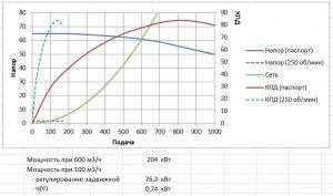

Здравствуйте уважаемые специалисты! Столкнулся с такой проблемой, попросили расчитать технико-экономическое обоснование внедрения ЧРП на высоковольтный центробежный насос 1Д800-56. N=315кВт, V=6000В, n=1500 об/мин. И собственно вопрос- при снижении оборотов до 300 получается по расчетам мощность порядка 1кВт. Расчет по формулам подобия. Внутри себя понимаю, что этого не может быть. Подскажите где я мог ошибиться? Заранее благодарен!

1. Откуда мощность 315 кВт? По каталогам, например
http://www.rimos.ru/catalog/pump/11371
http://www.mnz1.ru/prod/756/index.html
насос комплектуется приводами мощность 200 КВт, максимальная потребляемая мощность 166 кВт. Да, Вы наверное в курсе, что при уменьшении подачи потребляемая мощность то же падает, и эффект от экономии надо брать как разность энергопотребления не от паспортной мощности двигателя и получаемой мощности при ЧРП, а между мощностями, потребляемыми при необходимой подаче для дроссельного и частотного регулирования?
И сразу возникает вопрос - помпажа не возникало, если снижать подачу этого насоса задвижкой до 100 м3/ч? )))). По паспорту его допускаемый диапазон регулирования без ЧРП 550-950 м3/ч.

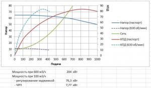

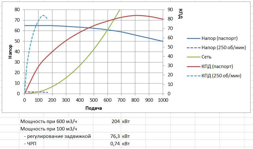

2. Рабочая точка при уменьшении частоты вращения как правило не совпадает с подобной точкой . Поэтому просто применять формулы пересчета нельзя, надо найти характеристику сети (для этого надо знать или диаметр, длину трубопровода и высоту подъема, или давление в сети за регулирующей задвижкой при определенной подаче и высоту подъема, или несколько давлений при разных подачах) и затем уже искать частоту, кторая позволит обеспечить необходимую подачу.
Навскидку, если высота подъема равна 0 и при полностью открытой задвижке его подача 600 м3/ч, то для снижения подачи до 100 м3/ч нужна частота 250 об/мин, потребляемая мощность при этом 0,7 кВт. Если высота подъема 10 м., то - 630 об/мин и мощность 7,8 кВт. Кстати, в то втором случае даже с ЧРП насос будет работать вне допустимой зоны. Если при 600 м3/ч насос работает уже с частично закрытой задвижкой, числа будут другие. Экономия от ЧРП тогда будет и при подаче 600 м3/ч.
