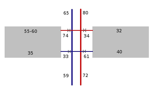

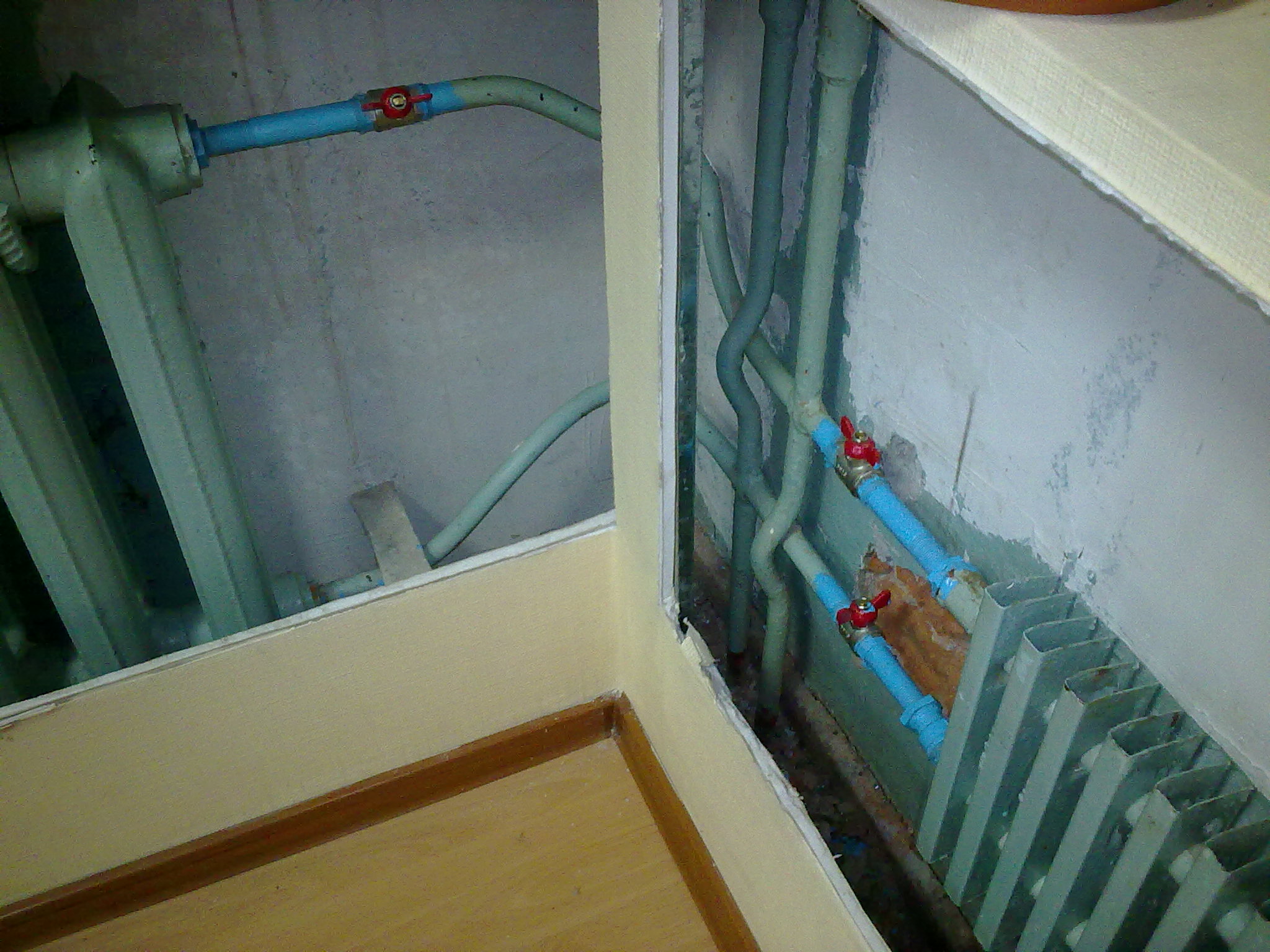

На фотографии двухтрубная система отопления.
На днях батарея справа была горячая, а вот слева батарея в верхней части горячая, а снизу холодная. Отвод с левой батареи в обратку был холодный.
Сегодня батарея справа только теплая, причем как можно увидеть на схеме, снизу горячее. А батарея слева такая же: сверху горячая, снизу не очень. Все температуры указаны на схеме.
Какие предложения?

Для начала - инерционность... То есть пошел более холодный теплоноситель, конвектор среагировал почти сразу, чугуняка еще "думает"... Меряли один раз или несколько раз с перерывами?

Если и у остальных сделано аналогично то это нормально. Угробили систему.
На выходе из радиатора должен стоять не шаровый кран, а регулировочный вентиль, с помощью которого будет поддерживаться разница в давлении между подачей и обраткой. А в Вашем случае сливается напрямую. Сопротивление чугуняки небольшое и все прямиком идет туда.
Чем выше, тем хуже ибо жильцы предыдущих этажей всю горячую воду сливают в обратку...

Чем измеряли температуру?
В левом радиаторе скорее всего воздух остался. Есть кран Маевского на нем?
В правом радиаторе кран внизу на обратке закрыт и сейчас, или только на фото?
Температуры по стояку вызывают сомнения в правильности показаний.
А разводка системы отопления нижняя или верхняя.

Измерял температуру пару дней назад и сегодня. В принципе ситуация с чугунным радиатором не меняется. Низ батареи холодный. Или это нормально?
Температуру измерял пирометром. Крана Маевского нет. Кран на обратке закрыт только на фото. Сначала закрывал оба крана на правой батарее, хотел проверить как это отразится на левой батарее. Потом открыл, сфотографировал и через пару минут заметил, что на обратке закрыт. Открыл и его, но по-новой фото делать не стал.
Про разводку не в курсе. Здание 4-хэтажное.
Фото сделано позавчера, а замеры сегодня.

Зачем врезки-то сделали друг напротив друга, и радиатор завоздушивается (тем более на нем нет спускника) и друг другу приборы мешают, а если при сварке еще и металл шва внутрь выпятило то - мама не горюй.

В правой батарее (конвекторе) воздух однозначно.
Видимо, испортили систему отопления - стоят новенькие краны и участки труб подкрашены.
Краны меняли в этом году? И вместо левого конвектора чугуняку поставили?
Нарушена циркуляция.

Двухтрубка должна регулироваться на каждом радиаторе. Лучше регулировочными вентилями...
Нормально... в идеале по графику Т1/Т2. А какая в реальности сложно сказать, может с хорошим запасом подобран прибор. Интересно, сколько градусов в помещении и "за бортом"?..
А это ненормально.. воздух наверно.
Где сказано, что низ и верх радиатора должны быть одинаковой температуры? Причина замеров - холодно в помещении или радиатор прогреть?

Судя по схеме с температурами соседи у ТС даже более креативные. Не удивлюсь, если кто то поставил по маленькому насосику на каждый радиатор.
Перепад на радиаторах равен нулю. Если кто то включает насосик, то циркуляция может перевернуться. Чугунный радиатор может быть и не завоздушен. Обратите внимание, что у него обратка расположена выше врезки. Поэтому даже естественной циркуляции через него нет - не соблюдены уклоны dry.gif

в тот день, когда была сделана фотография, температура конвектора была нормальная (подача горячее обратки).
чудеса какие-то, сам по себе переворачивается rolleyes.gif у самого появился вопрос - может ли естественная (гравитационная) тяга "чугуняки" + напор из него передавить тягу конвектора с его напором? или близлижащий насос каким-то образом перевертывает?
скорей всего конвектор "в застое" (без тяги и напора), потому что завоздушен или засорен...
может быть, не в 2 раза холоднее подачи?
Почему бы и нет, если радиатор с большим запасом поверхности... меньше всегда пожалуйста, но не больше температурного графика отопления.
Температура в помещении порядка 20 градусов наверное. На улице около -14 градусов.
Раз так, то все у вас нормально. А когда конвектор заработает, будет совсем хорошо smile.gif

В левой, внизу точно воздух, причем до входа в чугуняку, где спуск трубы вниз - там и скапливается, надо было снизу подводку делать. И кстати можете ее замерить, она скорее всего холодная.
Да, подводка обратки холодная. Переваривать?
Сегодня проверял температуру подводок конвектора. Подача прохладная, а вот обратка горячая.

ну не может воздух быть внизу, если там не петля из труб rolleyes.gif вверху радиатора воздух будет
верх горячий, низ прохладный - нормально, значить вода горячая приходит остывает и уходит... на сколько остывает, вопрос отдельный. да, есть вероятность что циркуляция недосточная, но если в помещении тепло, значить теплоотдача всетаки есть.
верх прохладный, низ горячий - НЕ нормально, значить простаивает радиатор.. нет циркуляции. внизу теплоноситель залился и низ горячий, вверху воздух остался и верх холодный
ЗЫ
Про относительность горячий-холодный... если в помещении 20 - тепло, а труба 35, получатся труба всетаки горячая??? а если тело человека 36, а труба 35, значить всетаки труба теплая? еще есть холодная вода, она 5-10 градусов, наверно всетаки 35 горячая.. а нет, она теплая, горячая это 60 smile.gif
Сообщение отредактировал Altelega - 23.12.2013, 17:53

Ситуация редкая но вполне объяснимая нашим менталитетом. Вы уважемый так врезали батареи, что при малом динамическом напоре левая работает по гравитационной схеме циркуляции, а правая по динамической. При уменьшении гидравлического напора на врезке почти до нуля, что скорее всего вызвано установкой у соседа на верхнем этаже "доп.насосика", врезка в одну точку начинает работать вся по гравитационной схеме циркуляции и теплоноситель двигается по кольцу образуемому разницой давлений левого и правого столба. Причем при малом перепаде давлений и малой скорости наблюдается расслоение потоков по температуре. В точке врезки на подаче скорее всего на две трети диаметра идет горячий поток а тоненький поток вдоль стенки, обращенной к батарее с более низкой температурой. Левый радиатор врезайте низ-низ и разберитесь с соседями по стояку.
