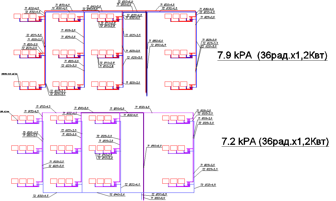

Здравствуйте уважаемые колеги, нашел в интернете, двухтрубную схему системы отопления в которой подача и обратка идут рядом друг с другом, по верху, важно мнение специалистов, можно ли так делать? получается что вода пошла по стояку, потом в коллектор, потом в радиатор, а потом обратно должна подниматься на верх, нормально ли это? Файл прикреплен.Заранее всем спасибо.

Если насосы продавят, и отбалансируеш то заработает.

Гидравлическое сопротивление системы существенно не изменится. Хоть через верх обратку хоть через низ. но посчитать надо будет.
Единственное что. не будет гидравлической компенсации. надо будет серьезно балансировать

panzerock сделал расчет действительно гидравлическое сопротивление системы практически без изменений (картинку прилагаю), при расчете учел 36 радиаторов по 1,2 кВт, со встроенной термоголовкой тип. RTD-N. Оба расчета прошли без спец. сообщений, то есть все чисто. Под гидравлической компенсацией в имеете ввиду гравитационное давление?И в каких местах советуете балансировать на стояках, или на поквартирных коллекторах или при вводе в котельной,?

Это скорее к возможности разморозки системы относится, нежели к её работоспособности. И это рекомендации а не догма.
Ну уж точно не в котельной (ИТП) оно к вашему случаю отношения не имеет. Балансировать надо на местах разделения потоков. У вас это:
1. Стояки
2. Ответвления на коллектора (ввод коллекторов)
3. Ответвления на квартиру (на радиаторы с коллектора).

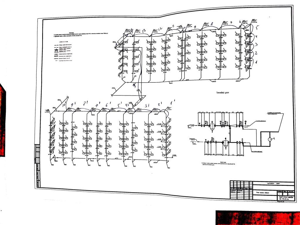

Сделал подобную схему для 4-х этажного дома без подвала. Схема с верхней разводкой подачи и обратки. На 1 эт. офисные помещения. У кого какие соображения по работоспособности такой схемы отопления?

Главное что б перепада хватило. А так норм, только про опорожнение стояков не забывай.

На подводках к радиаторам (обратке) 2 эт. поставлю RVL спускать воду из стояка будут через него. Воды в стояке не много больше ведра не будет... Вопрос кто нибудь подобные системы видел в живую, интересует какие есть моменты на которые следует обратить внимания.... Посчитал сопротивления системы, оказались значения совершенно нормальные как и при схеме подача с верху обратка снизу...

Система не нова! ))) В больнице 79 года такая же! )) так что все норма.
