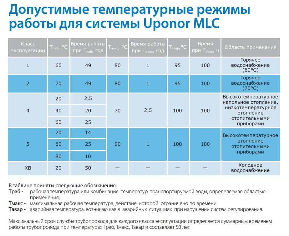

Господа,
не встречал ли кто четкого указания на рекомендуемые температурные режимы по металопластиковым и полиэтиленовым трубопроводам.
Суть: Есть дом в котором хотят применить трубы Uponor для системы отопления, проектировщики заложили температурный режим 90-70 ну стандартный так сказать.
Есть желание поговорить о температурном режиме для этих труб пониже, но чем это обосновать?
В снипах написано что не более 90 теплоноситель должен быть и далее к изготовителю посылают, а изготовитель (зараза) явно ничего по этому поводу не говорит. Отсылает к ГОСТ ГОСТ Р 52134-2003 таблице 26 и типа мы соответствуем. Пытался найти от него чтонибудь типо "для увеличения срока службы и тд и тп. Мы рекомендуем такойто тепловой режим например 80-60 или меньше, тогда наши трубы будут чувствовать себя комфортнее"
но не нашел, он упнр как бы уходит от ответа (ну собственно понятно).
То есть, есть ли какойнибудь документ для показать Заказчику что лучше всетаки пониже температурный режим нежели 90-70 раз хочеш пластик.

1. Обратитесь в местное представительство Упонор, пусть вам дадут официальное письмо насчет рекомендуемого теплового графика.
2. У других производителей есть таблички, где на основе давления-температуры рассчитывается примерный срок службы системы. Пример -Экопластик руководство по монтажу.

Возьмите Сертификат соответствия на трубы - там указан ГОСТ, открываете ГОСТ на который ссылается сертификат и вот вам и все температуры с временем возможной работы с данной температурой - а то что пишет производитель в своих "рекламках" не всегда сопадает с соответствием по ГОСТу.

Вот такое есть к меня информационное письмо из Uponor.
Прикрепленный файл  Uponor_PEX_95_________________.pdf ( 159,62 килобайт ) Кол-во скачиваний: 2052

Здравствуйте. Информационное письмо - это конечно хорошо. Экспертиза такое письмо может и не принять. В случае чего( авария, приченение ущерба) про это письмо все забудут. Вот про наличие сертификата и письма на фирменном бланке да с печатью спрашивать будут, а это письмо так... информационного характера. Тем более за факсимильной подписью менеджера. Даже не технического специалиста, а просто менеджера.
В году так 2009-2010 искал документы на применение подобных труб. Нашел только у одного из производителей сертификат с указанием температуры теплоносителя. И там было всего 80-85С. про 95С на полимерную трубу в документах стали писать после 2010 года. sad.gif

СНиП 41-01-2003 однозначно трактует, что применение полимерных труб для отопления можно только в скрытой прокладке, защищенной от механических и температурных воздействий, УФ облучения с температурами НЕ ВЫШЕ 90 гр. с обязательным оснащением автоматикой. Т.е. учесть нужно и первое и второе, причем поскольку автоматика настраивается с допуском на перерегулирование - забивать график 90 гр.С нельзя!! Что тут обсуждать?

Если Вы ищите аргументацию для убеждения заказчика в том, что трубы пластиковые для режимов 90/70 применять хуже чем, например 80/60, воспользуйтесь аргументацией нормативного срока службы полипропилена, в зависимости от эксплуатационного давления и температуры по таблице Приложения 2 СВОДА ПРАВИЛ ПО ПРОЕКТИРОВАНИЮ И МОНТАЖУ ТРУБОПРОВОДОВ ИЗ ПОЛИПРОПИЛЕНА "РАНДОМ СОПОЛИМЕР" СП 40-101-96 где утверждается что при температуре 90 гр.С и давлении не более 3.3 бар срок службы труб - не более 5 лет, а при температуре 80 - возрастает втрое. Если и это не аргумент, вкупе с (выше)- это к врачу unsure.gif
