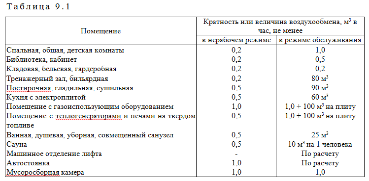

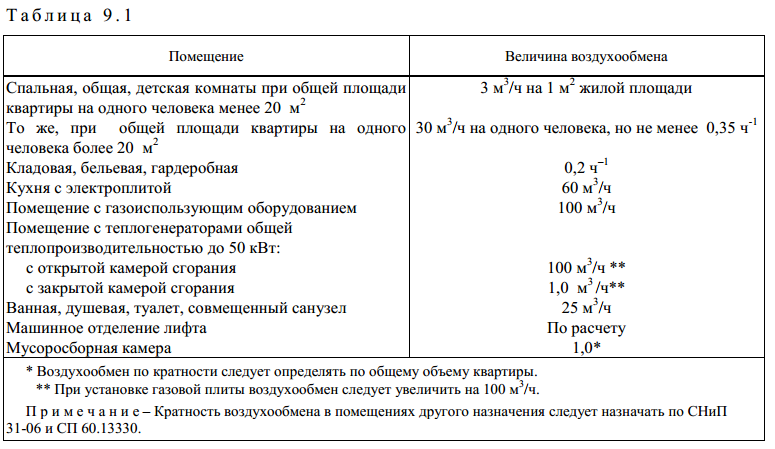

СНиП 31-01-2003:
9.6 В жилых помещениях и кухне приток воздуха обеспечивается через регулируемые оконные створки, фрамуги, форточки, клапаны или другие устройства, в том числе автономные стеновые воздушные клапаны с регулируемым открыванием.
9.7 Удаление воздуха следует предусматривать из кухонь, уборных, ванных комнат и, при необходимости, из других помещений квартир...
СП 54.13330.2011:
9.6 В жилых комнатах и кухне приток воздуха обеспечивается через регулируемые оконные створки, фрамуги, форточки, клапаны или другие устройства, в том числе автономные стеновые воздушные клапаны с регулируемым открыванием. ...
9.7 Удаление воздуха следует предусматривать из кухонь, уборных, ванных комнат и, при необходимости, из других комнат квартир, при этом следует предусматривать установку на вытяжных каналах и воздуховодах регулируемых вентиляционных решеток и клапанов.
Здесь мы видим разницу в подходе вычисления объема количества воздуха, но текстовая часть одинаковая.

Разберем пример на основе СНиП 41-01-2003 и СНиП 31-01-2003 (для простоты):
3-х комнатная квартира. 60 м2 жилой площади. Высота помещений 3 м. Ванна, санузел, кухня.
Получается приток должен обеспечить жилые комнаты и кухню: 60х3х1 (на жилье)+60 (на кухню) = 240 м3/ч.
Вытяжка: 25+25+60= 110 м3/ч.

хорошо.
квартира: комната 36,7 м2, кухня с электроплитой, раздельные ванная и санузел.
Моя методика расчета:
Приток в комнаты: 36,7х3=110 м3/ч
Вытяжка: 60 м3/ч с кухни + (25 м3/ч с ванной +25 м3/ч с туалета) = 110 м3/ч
Приток равен вытяжке.

По тому как я понимаю вас:
Приток в кухню = 60 м3/ч
Приток в комнаты ( для нужд ванны и туалета) = 25 + 25 = 50 м3/ч
Вытяжка: 60 м3/ч с кухни + (25 м3/ч с ванной +25 м3/ч с туалета) + 110 м3/ч (это уж куда сами распределите) = 220 м3/ч
Интересно.
1. Через что вы вытяните эти самые 110 м3/ч? Будет отдельная вытяжка?
2. Только что вы говорили что в кухне считаете через неплтности, а тут бац и 60 м3/ч нарисовалось. Это через какие неплотности это вожникнет.
3. У вас получается в комнаты поступает 110+50 = 160 м3/ч? Какой-то не порядок.

А.B. а вы специально такой пример придумали, чтобы по балансу сошлось да всё по нормам? smile.gif
Вы не указали кол-во людей проживающих в квартире.
Полагаем, что площадь на 1-го человека больше 20м2. Всего 1 человек.
Приток: 30 (комнаты)+60 (в кухню непосредственно)=90 м3/ч
Вытяжка: 60(кухня)+50(санузел с ванной)=110 м3/ч. Видно, что пол-ся отрицательный дисбаланс, тогда приток в комнаты необходимо увеличить до 50 м3/ч. В итоге приток: 110 м3/ч.
Пусть проживает 2 человека. Тогда 3х36,7=110 м3/ч на 1 человека.
Приток: 220 (комнаты)=220 м3/ч
Вытяжка: 60(кухня)+50(санузел)=110 м3/ч. Это в режиме, когда кухня не используется. Здесь, имхо, должна быть предусмотрена возможность регулирования объема поступающего воздуха. Тогда в режиме, когда кухня используется, приток предусмотреть непосредственно в кухню. И тогда:
Приток: 160 (комнаты)+60 (кухня)=220 м3/ч
Расход тепла на инфильтрацию учитываем с учетом теплопоступлений. Вас может смущает, мол лишний объем воздуха по притоку. Но здесь стеснённые условия и потому необходим положительный дисбаланс. На мой взгляд нет особой нужды за балансом приток/вытяжка гнаться. В некоторых случаях можно и приток больше сделать, но не меньше. Ато получается где-то параметры снизили, а все остальное на прежнем уровне оставили.

Хорошо. Для случая когда на человека приходится более 20 м2 - 30 м3/ч.
живет 2 человека - 2х30 - 60 кубов подаем в комнату и обогреваем.
Кухня с электроплитой - необходимо удалить 60 кубов.
ванная - 25 кубов
санузел - 25 кубов.
я б сделал так:
приток: - в комнату 60 кубов
вытяжка: кухня 60 + ванная 25 + санузел 25 = 110 кубов
60 - 60 - 25-25 = - 50 кубов
Я бы их подал и обогрел в кухню. Получаю:
- приток = комната 60 + кухня 50 = 110 кубов
- вытяжка = кухня 60 + ванная 25 + санузел 25 = 110 кубов.
Сообщение отредактировал А.В. - 7.8.2014, 14:38

А давайте на примере 3-х комнатной квартиры. И не забываем, что мы в теме с отоплением и нужно учитывать теплопоступления на кухню и комнаты.
Rакая мощность прибора отопления у вас получится?
У меня получается 200-300 Вт.
Это что за прибор такой? У меня не увяжется ничего по гидравлике.
Давайте такой пример:
Квартира.
90 м2 общей площади.
53 м2 жилой площади.
3 комнаты
2 санузла
4 человека
Кухня - 16 м2.
Как это посчитать?
P.S. И кстати помните, сейчас пока действует СНиП 31-01-2003.
