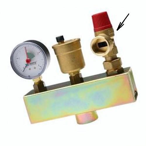

На циркуляционных насосах (справа) обратные клапаны, посему- закроете только выход котла и давление начнет рости сразу же. Без расширительных баков группа безопасности сработает в течение минуты и вся котельная в пару будет.
"Сработает группа"...
То есть, это из-за манометров или автоматических воздухоотводчиков "вся котельная в пару будет"? huh.gif

Вощета Вы забыли про предохранительный клапан - первая порция брызг летит из него - потом парит воздухоотводчик. Частенько струя пара направлена именно туда где быстро работать нужно, чтобы такой такой котел даже с расширительным баком (врезанным за границей отсекающик задвижек) опять открыть.

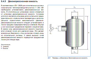

Вот именно. Речь идёт не о каком-то котелке в коттедже.
На чертеже fail90 нет никаких "групп" - там изображены ПРЕДОХРАНИТЕЛЬНЫЕ КЛАПАНЫ.
Разумеется, от предохранительных клапанов должны уходить трубы. И уходить они должны не абы куда, не в раковину, а для начала - в ПАРООТДЕЛИТЕЛЬ.
А мембранный расширительный бак предохранительным устройством не является, на это рассчитывать не надо. dry.gif

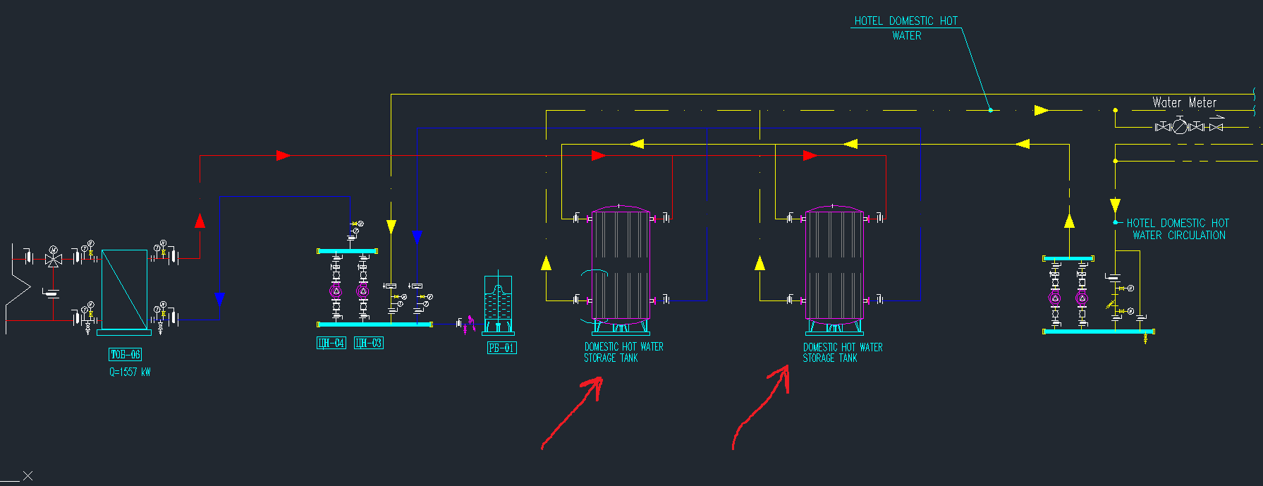

Джентльмены,
При дальнейшем рассмотрении проекта возник еще один вопрос. Прошу обратить внимание на вложение. Красными стрелками указал на оборудование. По надписи это резервуар ГВС, но показан как будто теплообменник. Может я чего то не понимаю, прошу помощи разобраться.
Спасибо.
Наверное, это емкостные водоподогреватели.

теплообменник в левом углу, а это баки акумуляторы ГСВ

Теплообменник указан слева Q=1557 кВт. А это баки-аккумуляторы ГВС. Судя по названию линии ГВС, это отель. Соответственно нагрузка ГВС имеет большой коэфициент неравномерности потребления.
