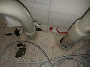

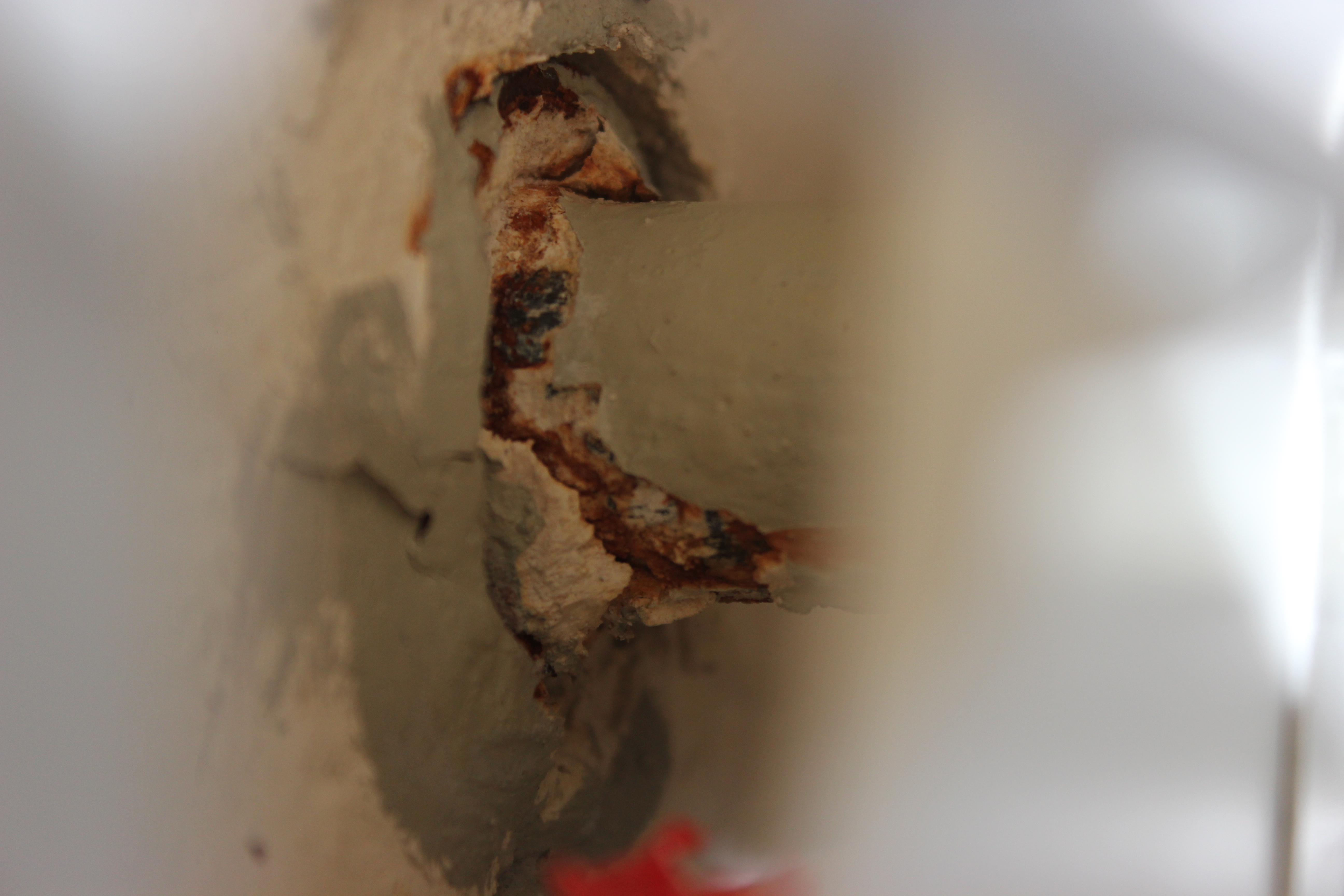

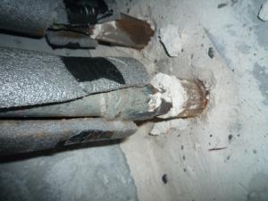

Купили квартиру новостройку год назад. Сделали сразу ремонт. Через год нас затопило с тех. этажа. Пришли с УК и застройщик обвиняют нас в прорыве трубы, якобы мы когда натягивали потолки забили гильзы в потолок и тем самым создали напряжение и труба лопнула, точнее уголок. Тот кто делал потолок говорит что не вбивал. Скажите, даже если бы он и вбил гильзу, может это создать напряжение.
"лопнула труба, точнее уголок" - а как еще точнее ?
вбили гильзу в потолок, но при чем здесь труба, гизьза качалась трубы то есть уголка ?
извините, ваше описание обстоятельств мутное
Трубы то какие? Сфотографируйте.

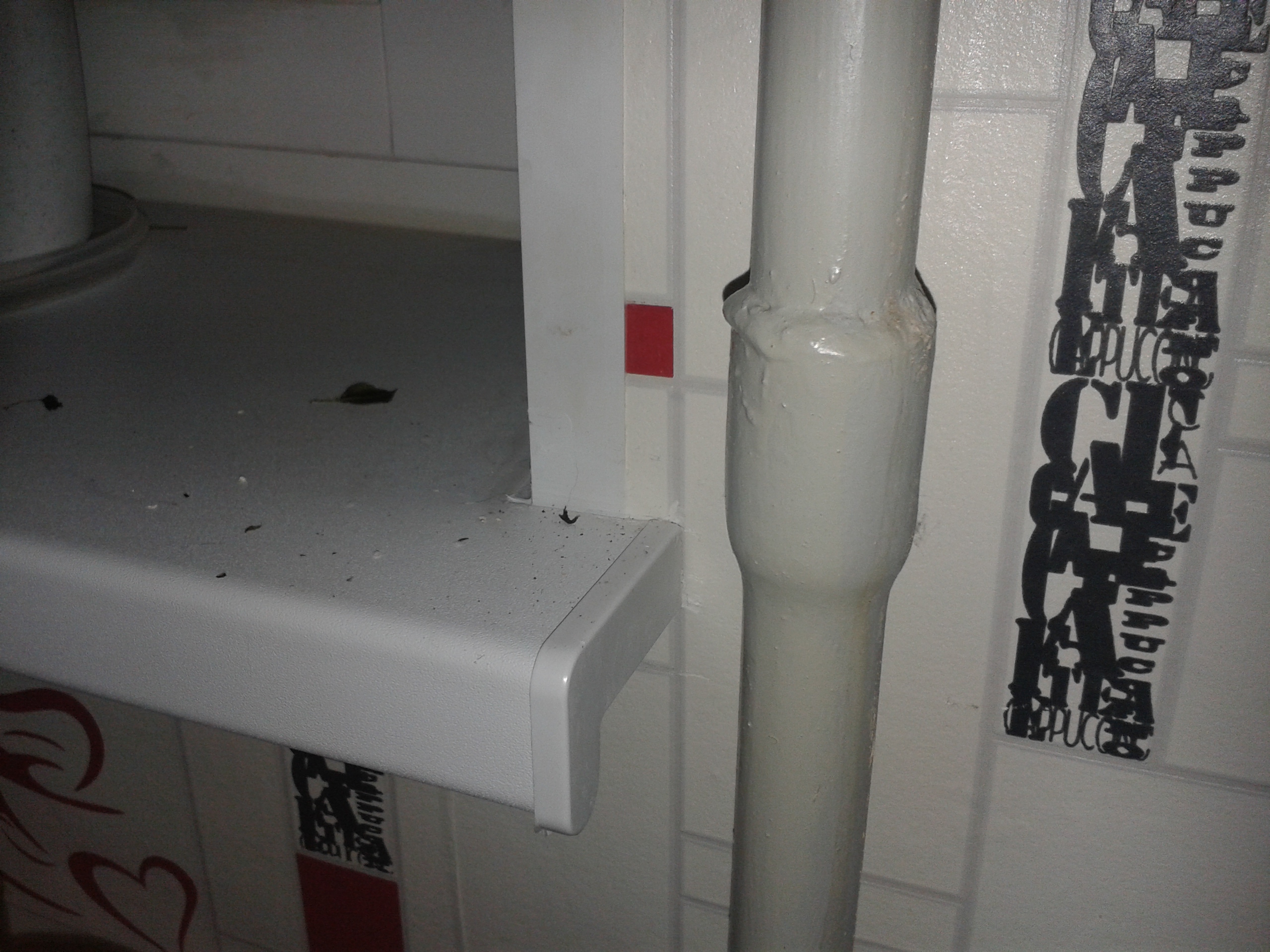

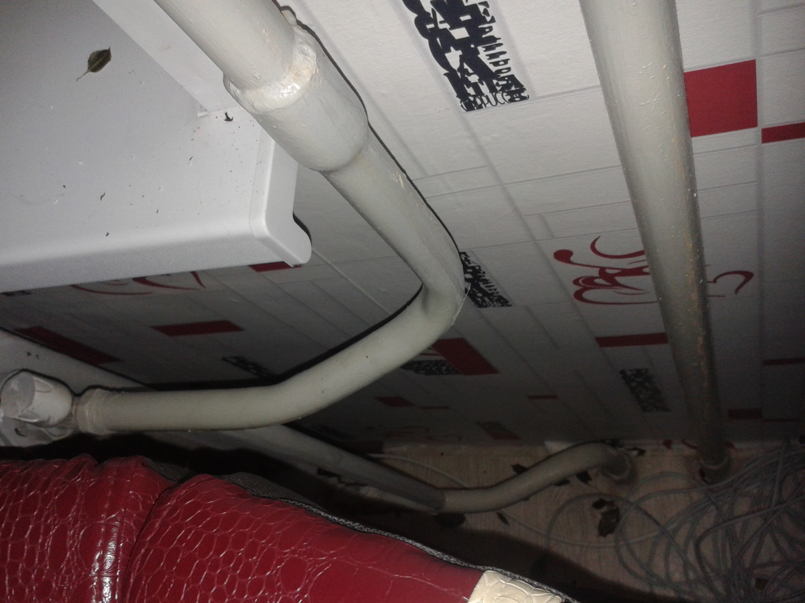

Гильза не коснулась уголка. До уголка 20 см
Фото
Нет фото с тех этажа. Меня туда не пускают.
Фото
Таки и не ведите с ними разговоров пока не пустят.Трубы металлические.
Если до уголка 20 см, то вы никак не могли ухудшить ситуацию.
Смещение гильз не могло вызвать поломку уголка.

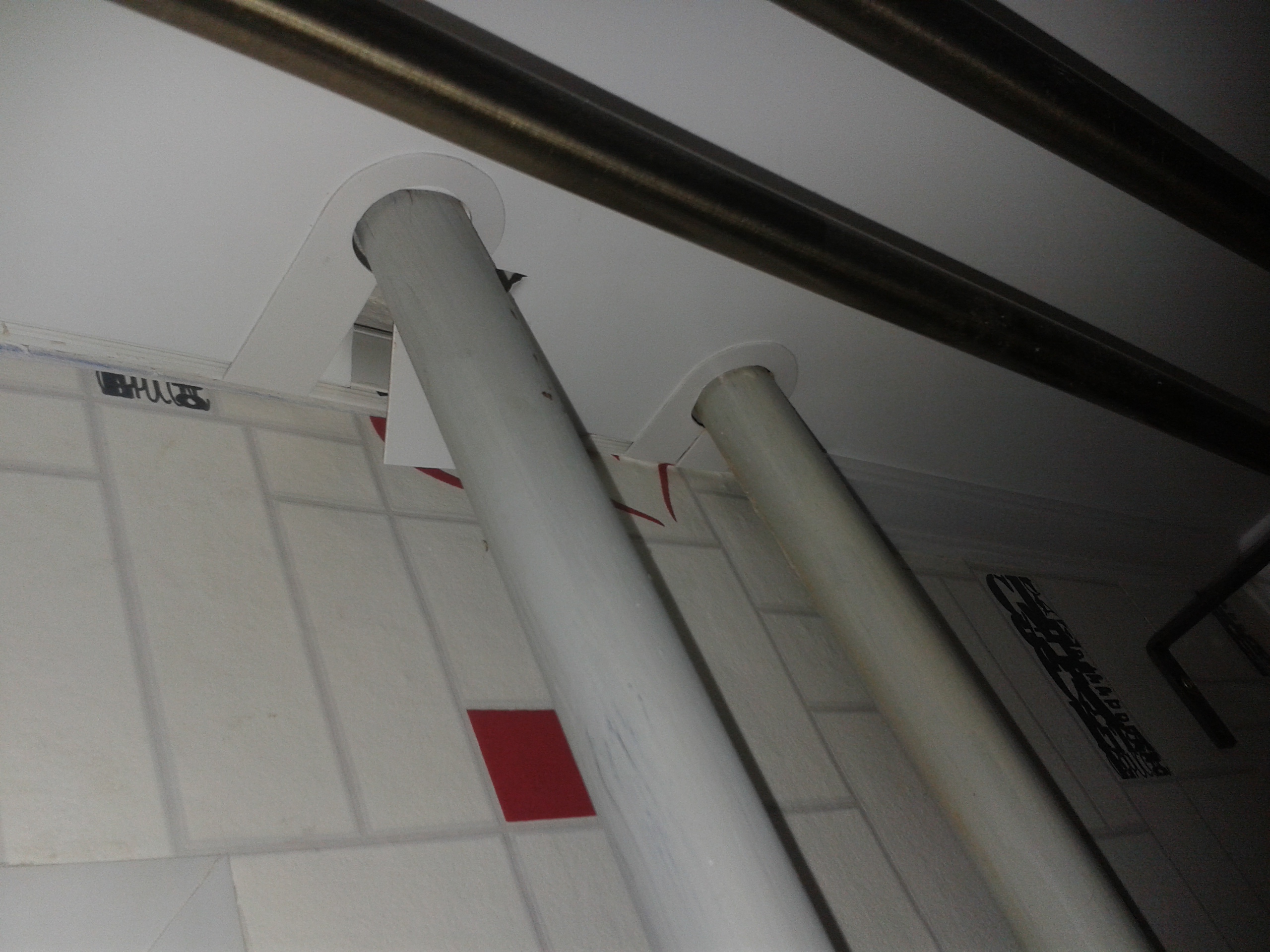

Увы, она может обслужить любой заказ. Не пускайте к себе УК и не порзволяйте ей делать фотографии и осматривать со свидетелями, пока письменно не сообщит Вам об аварии или не предъявит претензии.
Где на фото гильза - алюминиевая оболочка около трубы?
, а уголок - тот что держит трубу с занавесками?

фото гильзы нет, они меня не пускают на тех этаж. с квартиры сфоткать не могу, так как комиссия от УК и застройщика сказали что мы не имеем право делать без них экспертизу, то есть снять потолок только в их присутсвие
Стройтельную экспертизу заказываем мы.

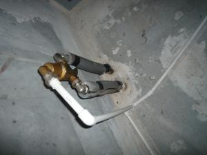

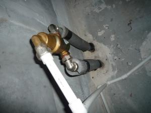

нет не алюминевая из такого же материала что и труба
у соседа сфоткал. у меня такие же
2
нет не алюминевая из такого же материала что и труба.
УК может насвистеть Вам в уши то, что ей угодно. Как они смогут доказать кто именно и когда вбил гильзы?
Есть акты приемки с указанием длины выступания гильз?
PS: такое вбивание гильзы может помять и натянуть трубу- гильза привариается к трубе, хотя это по проекту скользящая опора
Сообщение отредактировал todatul - 4.11.2014, 20:28

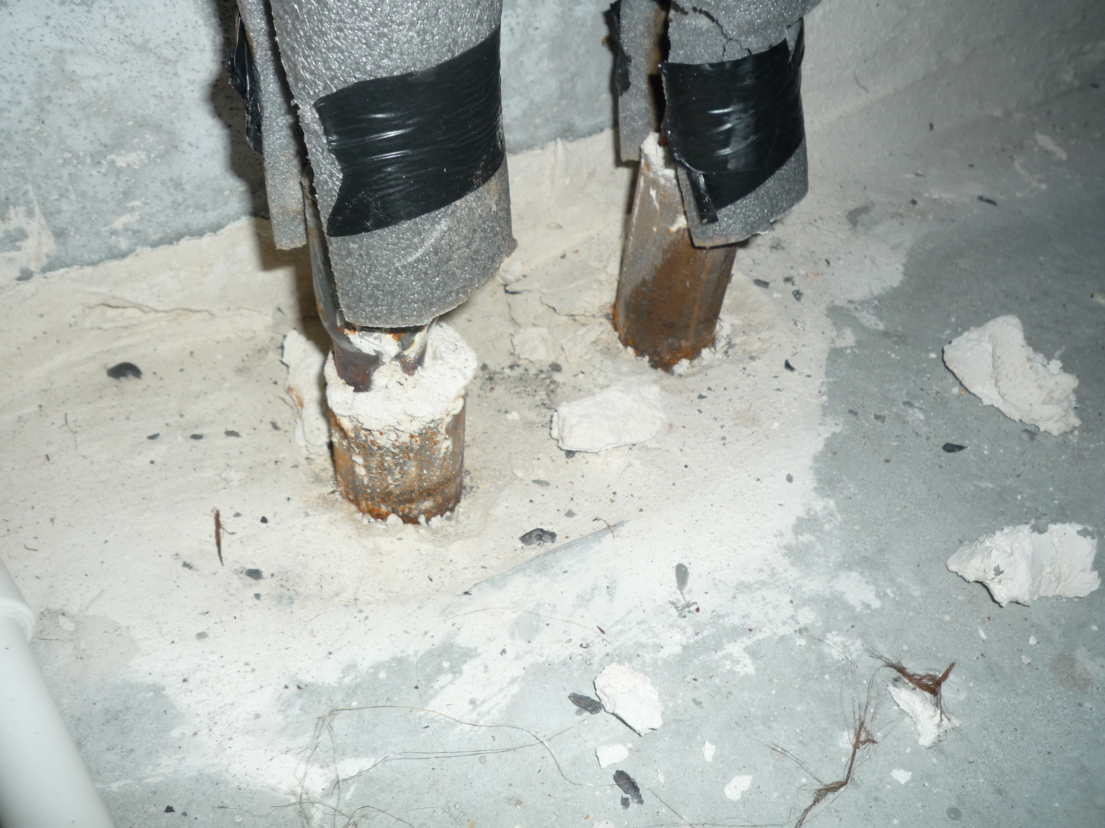

Клин в виде углового сектора трубы ( <= 180 градусов) вбили на техническом этаже? Как они смогут доказать кто именно его вбил ?
Ваша граница отвественности квартира, за исключением общих транзитных сетей.
[attachment=91533:__________.JPG]
спасибо з ответ. они уверяют что на тех этаже видно что гильзы выбиты с снизу. Когда составляли акт я не был дома, была жена, они ее водили на тех этаж . показывали что вокруг гильз осколки бетона. Она даже поверила им.

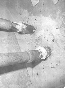

Похоже, если это сделали ваши наемные рабочие и труба приварена к гильзе по проекту, то надо компенсировать убытки и замять скандал.
Посмотрите на мое предположение, как могли натянуть и изломать приваренную к гильзе трубу:
Остается узнать согласно проекта, должна ли быть труба приварена к гизьзе на переходе в техэтаж или быть скользящей опорой

ssn
сообщение 4.11.2014, 20:55
проектировщик ТМ (фриланс)
Сообщений: 4032
Регистрация: 13.3.2005
Пользователь №: 543
А это трубы чего? холодная и горячяя вода?
Или это система отопления?
если система отопления, то труба не может быть приварена к опоре. А если была приварена - то её вырвало вполне закономерно. трубы расширяются и если трубам не куда расширятся - они либо гнутся либо ломают опоры.
а в вашем случае видимо опора оказалась проченее. т.е. её немного выдавило, а потом туба порвалась.
обычно неподвижные опоры устраивают посередине стояка, что бы иметьодинаковые удлиннения в обе стороны.
Оно конечно может быть, что эта опора планировалась как неподвижная, если в середине стояка есть компенсаторы.
И вот как раз если компенсаторы не верно подобраны, то вполне может и выдавить эти "неподвижные опоры"
По проекту думаю должна быть скользящая опора, и даже если её и сдвинуть, ничего фатального не случится.
то, что не пускают на тех этаж достаточно странно. как это так вообще... общедомовая собственность, они просто управленцы.
и ещё не стоит забывать, проект отопления это достаточно условная штука в тонкую линию. а как трасса прокладывается по месту, это дело другое. в зависимости от опыта бригады. практически тоже самое могу сказать про опоры.
Сообщение отредактировал ssn - 4.11.2014, 21:06

1. Тогда в суд на застройщика, и привлечь УК и всех пострадавших третьими лицамим
2. Например из фото. Механический срез (корундовый диск и др.) ровный, а от газовой сварки с наплывами.
3. Юрист и строительный эксперт знают в полном объеме. http://forum.zakonia.ru/forumdisplay.php?f=62
