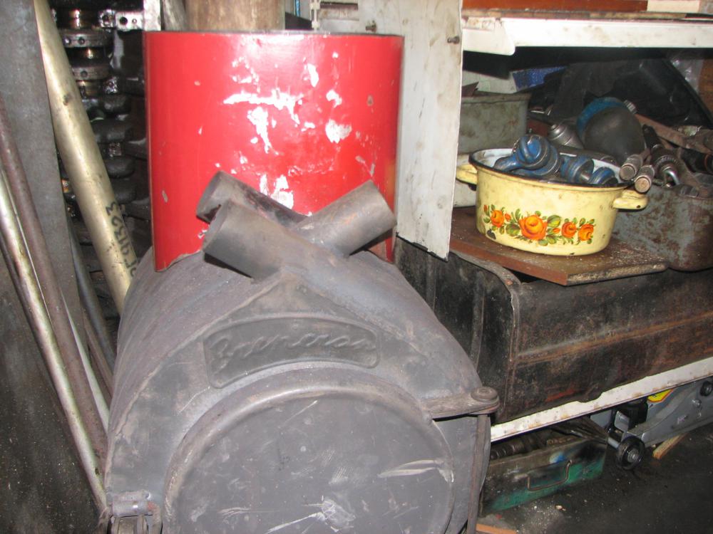

Товарищ решил переделать пиролизную печку Булерьян (Бреннеран) и применить воду как теплоноситель.
В чем может быть подвох такого решения, будет нарушен тепловой режим и уменьшится теплоотдача?
PS: по-моему это плохое решение, пожалуйста поправьте если ошибаюсь .

Принципиально в любую печку можно встроить змеевик (котел) и получить еще и водяное отопление помещений.
На картинке схема нарисована почти правильно (надо еще радиаторы по нижним пробкам соединить). А вот что будет при пропускании воды через воздушные каналы Булерьян - неизвестно. Они на это не рассчитаны и могут быть негерметичны для воды. Неизвестно как вся конструкция стальной печи себя поведет, т.к. часть её будет охлаждаться водой.
Суммарная теплоотдача Булерьяна увеличится, т.к. от него будет отводиться тепло более интенсивно за счет свойств воды. Разумеется и топлива надо будет больше, предел производительности определяется колосниками.
По моему ваш товарищ не вполне представляет устройство этой печки.
Насколько я помню (проверьте сами), из этих трубных элементов производится забор воздуха для дожигания (горения) дымовых газов в верхней части печи.

его уже предупреждали, что
между наружными конвекционными трубами и топкой имеются отверстия для режима тления, которые придется заварить
Заварить то можно, но в характеристиках котел проиграет. Стоит ли?

На представленной картинке Печь Бренеран-АКВАТЭН. Спроектирован специально для воды.
http://avtonomnoeteplo.ru/pechi-kaminy/29-...eniya-doma.html
Тема- реклама.
Хорошая реклама не вредна. С нее, похоже, и картинка в #1 взята. Однако есть две "большие разницы" между печью специально спроектированной для воды, да еще изготовленной на заводе и самоделкой.
Конечно, наши умельцв могут что угодно сделать - и мотор от трофейного мессершмидта на мотоцикл поставить. Но обычно это кончается многочисленными экспериментами и переделками. Готов хозяин к тому, что его заливать будет несколько раз - пусть сделает.

Я виноват, прощелкал клювом. Действительно на картинке №1 печь у которой все горячие выходы объединены в один. Однозначно специально для воды.
Прошу модератора быть наказанным на месте нарушения.

его схема отзеркаленная копия рекламной схемы с той же ошибкой - радиаторы не соединены по нижним пробкам
