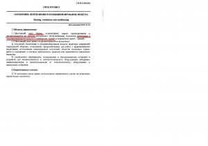

Цитата(_ЯД_ @ 3.2.2015, 11:57) *
Пытался сослаться на СП60 п6.3.2. Прокладка трубопроводов систем внутреннего теплоснабжения не допускается:
а) на чердаках зданий (кроме теплых чердаков) и в проветриваемых подпольях в районах с расчетной температурой минус 40 °C и ниже (параметры Б);
Уже не раз писала про этот пункт. Его извратили в последних изданиях. Ранее в СНиП было четко записано, где следует предусматривать прокладку трубопроводов, и где не допускается.
Пункт "на чердаках" относился к Северной климатической зоне. Тепрь написали так, что не поймешь, и "демократично" убрали "следует предусматривать". Типа, что не запрещено, то и разрешено. Вот и возникает такая дурь с прокладкой по кровле.
На скриншоте цитата из СНиП II-33-75 - тогда еще нормы сочиняли специалисты. Может быть поможет.
Сообщение отредактировал Татьяна Удальцова - 3.2.2015, 11:18

люди может кто сталкивался с подобным(по вентиляции цеха) помогите http://forum.abok.ru/index.php?showtopic=1...p;#entry1090393
