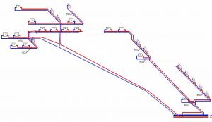

Скорость теплоносителя в системе отопления будет 0,6 м/с Q= 39,3кВт.
Хочу узнать Ваше мнение на то оптимальна ли данная схема отопления. Или возможно применить однотрубную систему отопления? По диаметрам пройдет или нужно увеличить? Радиаторы применены с тепловым потоком 170Вт

Я вообще схемы не увидел, как попало понатыканы приборы. Вам такие понятия как "магистраль", "ветвь", "стояк" знакомы?
Ну Вы прям строго начали это же предварительно все чтоб представление иметь о системе теплоснабжения помещений. Меня диаметры интересуют труб.
Магистраль здесь две самые толстые линии, ветвь (стояк) это от магистрали пошли две линии. На каждом стояке (ветви) автоматический балансировочный клапан, перед каждым прибором автоматический терморегулятор.
Судя по двум пыптикам слева, это еще не вся ветка?
Тогда, думаю, будут бить... Монтажники или те, кто это будет балансировать, чтобы "все батареи были горячие"...
Это вся ветка. Вообще отопление будет состоять из 3 веток. 1 та которую я изобразил правое крыло, 2 левое крыло и 3 второй этаж. Все ветки будут присоединяться к данной магистрали.
А почему возникнут проблемы с балансированием будут же на каждой ветке автоматические балансировочные клапана и на каждой батарее автоматический терморегулятор
Ибо авторегулятор перепада давления, который Вы хотите поставить, будет поддерживать перепад давления только в начале тупиковой ветки. А чем дальше от ее начала к концу, тем больше перепад давлений будет падать. И сбалансировать такую систему не позволит ни одна арматура.
А даже, если бы и было возможно сбалансировать СО, то к концу таких длинных "кишок"-тупиковых веток, в результате остывания теплоносителя в конце такой "кишки" ОП придется ставить в 2-4 раза мощнее, чем можно было бы при нормальной топологии СО. Т.е. заказчик переплатит за ОП многие десятки тыров на каждой такой длиннющей ветке.

Цитата(Inchin @ 21.4.2015, 0:22) *
Хотите выложу последний свой проект, где заказчик вынудил также сделать для него тоже длинную "кишку"? smile.gif
И при пяти ОП на тупиковой ветке (тепловой поток всего-то 2853 Ватт), на первый ОП поступает теплоноситель с температурой +73, а на последний только +51 градус. Попробуйте пересчитать мощность ОП для режима подачи теплоносителя для первого ОП +73, а для последнего ОП - +51 градус. Пусть дельта Т, для обоих этих ОП будет 10 градусов. wink.gif
Про длину ветки 70м подача и 70м обратка до заглушек и смены диаметров это много?
Как можно исправить при условии что тепловой пункт останется там же т.е. где две самые толстые линии на схеме?
Изменением диаметра труб?

Зависит от того, теплоизолированы ли магистрали в помещениях, какой трубой выполнены и от скорости теплоносителя. Если магистрали не теплоизолированы, то при скорости теплоносителя в магистралях ниже, чем в однотрубной СО, остывание может быть очень большим. Но этого бояться не нужно. Просто выделяемое магистралями тепло нужно учитывать и использовать в помещениях. Т.е. магистрали, это распределенный вдоль теплозаграждений и "бесплатный" ОП работающий как "теплый плинтус".
Приведу пример -
Прикрепленный файл  __007_2014_________________2__.pdf ( 77,69 килобайт ) Кол-во скачиваний: 197
Прикрепленный файл  __007_2014______________.pdf ( 64,02 килобайт ) Кол-во скачиваний: 284
В примере на первый ОП на магистрали второго этажа, теплоноситель подается +73 (остывание в ОП 17 гр), а на последний по тупиковой ветке ОП теплоноситель приходит уже остывшим до +51 гр (остывание в ОП 10 гр). Т.е. при протоке по магистрали подачи этой тупиковой ветки теплоноситель остывает к концу ветки с +73 до +51 градуса.
Предлагаю Вам разбить топологию Вашей схемы на несколько тупиковых веток. Например так -
Естественно, пересматривайте и пересчитывайте все диаметры. Также думайте где трубы теплоизолировать.

Цитата(Inchin @ 21.4.2015, 16:44) *
Что-то у меня аж челюсть отпала от удивления Вашим вопросом... Неужели моя схема похожа на однотрубную СО?
Схему гидравлики в ПДФ, приложенную к моему примеру откройте, если на приложенном этажном плане в джипеге, незаметно, что система двухтрубная тройниковая с тупиковыми ветками. Такая же как и у Вас.
П.С. ОП обвязывайте не "низ-низ", а "верх-низ".
Да я увидел, но уже написал тогда.
Большая потеря температуры на 30 м вот я и озадачился.
Изоляция системы отопления будет в входных группах больше пока не где не предусматривал на данной ветке.
Вторую ветку изобразил сейчас скину тоже хотелось бы знать Ваше мнение.
Показал же пример, как разбивать длинные тупиковые ветки на более короткие. Зачем же опять наперекор советам делаете все наоборот, делая систему неработоспособной?
Слишком длинные опять делаете тупиковые ветки. Представляете себе, что такое перепад давлений между магистралями подачи и обратки в точках подключения ОП к магистралям? Ответьте на этот вопрос, иначе дальнейшие советы будут "не в коня корм", извините.
Поэтому не советую делать столь длинные и тем более нагруженные ветки. Мало того, что раздуете беЗсмысленно стоимость ОП, так еще и сбалансировать ОП на ветках не сможете скорее всего, даже применив более дорогую арматуру, чем можно было бы по-хорошему.
Желательно на одну ветку не делать тепловой поток более 5 кВт. Если получиться меньше, то даже лучше.
Еще будет одна ветка на второй этаж
Кстати диаметр на новой ветке не 50 а 40
Сразу бы показывали всю схему. Зачем время терять на рассмотрение несуществующих вариантов? Чтобы "слоники побегали"?
И уберите однотрубные участки СО из двух ОП. Это вообще неверный вариант.
Советую всю систему смоделировать и сделать тепло и гидравлический расчет в программе Аудитор СО (или его бесплатных фирменных версиях).
Или нанять грамотного проектировщика.
Сообщение отредактировал Inchin - 21.4.2015, 15:59
Леха 83
сообщение 22.4.2015, 10:00
Сообщений: 476
Регистрация: 1.10.2009
Из: Тюменская обл.
Пользователь №: 39137
Это условие при котором идет циркуляция теплоносителя в приборе отопления. Соответственно давление подачи должно быть больше давления в обратке в месте подключения ОП.
По расчету выходит 50 киловатт с небольшим на вторую ветвь, если принимать что на каждую ветвь по 5 кВт то выходит надо мою ветвь делить на 10 частей что очень сомнительная перспектива.
Если все же предусмотреть однотрубную систему как думаете она справится с такими длинными и нагруженными ветвями?
Сообщение отредактировал Леха 83 - 22.4.2015, 10:05
Inchin
сообщение 22.4.2015, 10:53
Сообщений: 1664
Регистрация: 22.1.2014
Из: Пенза
Пользователь №: 220488
Хорошо. Теперь осознайте, что этот перепад давлений будет уменьшаться к концу "кишки" (слишком длинной тупиковой ветки). И если в начале "кишки" у Вас будет, к примеру, перепад 20 кПа, то в конце может быть только 0,2 кПа. Вы просто не найдете такой арматуры, у которой настолько широк диапазон регулировки Kv, чтобы такую "кишку" было возможно сбалансировать (т.е. "увязать"-сбалансировать ц.кольца).
Ужас! Ну не сбалансируете Вы "кишку" с тепловым потоком 50 кВт!!! Хоть трубой ДУ50 (да хоть больше!) ветку ведите до самого конца ветки! Выше объяснил почему. Также уже писал, что к концу такой "кишки" температура теплоносителя упадет настолько, что ОП придеться ставить в 3-10 раз мощнее, чем в начале "кишки".
Про 5 кВт писал, имея в виду, не в обязательном порядке, а как то, к чему нужно стремиться. Ну пусть 10 кВт.
Ну пусть длина 30 метров. Но чем больше тепловая нагруженность одной ветки и больше её длина, тем хуже результат. Вот как начнете гидравлически рассчитывать тупиковую ветку в Аудитор СО, так и поймете после многих попыток, какую ветку можно сбалансировать, а какую нельзя. Заодно и посмотрите, что с длинными "кишками" ОП станут в несколько раз дороже и больше по габаритам (применительно к секционным ОП).
За то, что заказчику придеться из-за этого покупать в три и более раза больше секций, чем можно было бы, Вас могут точно сильно побить.
Нет. Никак не справится. Рассчитайте в Аудитор СО и посмотрите-убедитесь, какое будет жуткое гидросопротивление такого контура, и какое жуткое остывание теплоносителя к концу контура. И также будет увеличение количества секций ОП уже в 3-10 раз. Вы представляете себе секционные радиаторы с количеством секций более 20 ?!
Да и однотрубная система будет по арматуре намного дороже. Также про автотерморегуляцию по помещениям придеться забыть. Хоть и есть арматура с терморегулированием для однотрубки, но для такой "кишки" как у Вас не подойдет. И тоже с ума сойдете проектировать ленинхратку. Заужать ЗУ (байпасы) - будет дикое гидросопротивление. Не заужать - не будет хватать затекания в ОП. Короче, берите Аудитор СО, моделируйте в нем двухтрубку и однотрубку и сами всё поймете.wink.gif
Сообщение отредактировал Inchin - 22.4.2015, 10:55
Inchin
сообщение 22.4.2015, 11:15
Сообщений: 1664
Из: Пенза
Вот для примера однотрубная ленинхратка. Тепловой поток через контур - всего 10 кВт. Длина контура всего 21 метр. Десять ОП. Режим системы 70/55.
И несмотря на это, в начале ветки требуется ОП из 11 секций, а в конце уже из 17 секций.
А дельту системы реально уменьшить не получиться меньше 15 градусов даже для этой небольшой системы. Потому, что не будет хватать затекания в ОП (будет "проскок" теплоносителя мимо ОП). Придеться заужать ЗУ (байпасы), а следовательно дико увеличивать мощность насоса. Простите за пример, это всё равно, что одновременно принять лекарства в убойной дозе от запора и от диареи. С получением однозначно плохих последствий.
А уж тем более однотрубка не подойдет для контура с потоком 50 кВт, да и с длиной около 100 (а может и больше) метров. Там даже 8-ми метровый насос не прокачает.
Так что, однотрубка это для маленьких по длине и тепловому потоку контуров.
Так не делают, как у вас нарисовано.
Учаток Ду 50 является магистралью по отношению к дальним ответвлениям. На магистраль не сажают отопительные приборы. Вы часто видите, чтобы листья росли прямо из ствола дерева или из толстых веток?
Меня старшие коллеги учили не принимать более 7-8 приборов на тупиковых ветках (разумеется, нагрузку и длину ветки тоже нужно принимать во внимание)
А вообще, если бы планы выложили, может быть вам бы более дельные советы дали

Ужасная схема! Дикая помесь ежа и ужа, т.е. ленинградки и двухтрубки. Жаль, что вместо текущей трубы сотки для магистрали не применили трубу двухсотку. wink.gif
Радиаторы-то на этой схеме хотя бы чугунные? Какое затекание в ОП? Хотя и спрашивать не нужно, и так видно, что это ужас. И явно видно, что этот ужас никто гидравлически не расчитывал.
Встречал такой ужас. Например, двухэтажный бар-кафе с автономкой. Та же ленинградка, и для "контрольного выстрела в голову" с биметаллическими радиаторами (огромные "гармони" по 16 и более секций), подводкой к ОП из ППр 20мм, и термовентилями для двухтрубных систем 1/2". И все это безобразие (магистрали) замоноличено под полированные полы из натурального мрамора. Измерил температуру на арматуре подводки к ОП. На арматуре подачи температура + 60-70 градусов, а на верху ОП +36-40 градусов.
И хозяева кафе-бара жалуются: "Что-то мы в холода замерзаем, хотя и котел поменяли на более мощный и секций радиаторов поставили с двойным запасом!". Занавес! Вы бы видели круглые глаза и отвисшие челюсти хозяев, когда заявил им, что нужно взламывать их полированные мраморные полы и менять все трубопроводы!
Если хозяева узнают (и убедятся), кто виновник всего этого безобразия (проектировщик? или монтажники возомнившие себя проектировщиками?), то могут и бомжами оставить автора(ов) безобразия. Или для морального удовлетворения киллера нанять. Или просто искалечить в собственном подъезде.
Вы б меньше трындели, а взяли б да и на чертили на плане автора схему как Вы её видите.

Это как раз классическая ленинградка с чугунными радиаторами и без зауженных байпасов. На мой взгляд, ленинградка приемлемо и работает только с чугунными радиаторами и с незауженными байпасами. Но ленинградка не энергоэффективна.
Поэтому все-таки намного лучше, сделать модернизацию СО переделав её в двухтрубную систему. Только на арматуре обвязки ОП для двухтрубки (ведь должны быть отсекающие краны), по сравнению с однотрубкой, будет очень приличная экономия.
И вполне возможно, удастся использовать старые чугунные радиаторы. Это сэкономит заказчику немало денежек.
Что за здание? Назначение? Какие параметры источника тепла? ЦО? Элеватор?
Вот смотрите -
ПОлучается, на каждой тупиковой ветке примерно по пять ОП (на самом деле важно не количество, а массовый расход, тепловой поток и длина ветки). И веток получается не более пяти. Топологию можно сделать намного более оптимальную, если посидеть и подумать. Первоначально мне показалось, что выложили аксонометрию СО с двумя уровнями.
Всё-таки дать некоторые советы можно, а сделать Вам проект за 5 минут - невозможно. Да и это уже серьезный труд будет, а не общение по интересам на форуме.

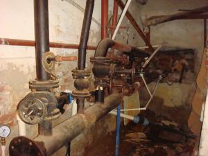

Вот тепловой узел расположенный в подвале под помещениями 53,54,55

Inchin Скажите а что Вы думаете о такой схеме? Как Вы и советовали ветки только от коллектора.
Прикрепленный файл  ___________.pdf ( 10,64 килобайт ) Кол-во скачиваний: 214
Вот! Уже намного лучше! Предлагал Вам практически то же самое, но без коллектора. Но с коллектором гидравлический расчет будет проще и сбалансированность системы устойчивее. Смотрел только топологию. Остальное требует расчета. Ну и плющит все равно от подключения "низ-низ". Почему не хотите правильно обвязывать радиаторы? На подключении "низ-низ" потеряете не менее 10% мощности радиаторов.

Вот собрал всю схему целиком. Хотел бы узнать Ваше мнение!!!
Прикрепленный файл  _____________.pdf ( 23,91 килобайт ) Кол-во скачиваний: 206
Выкладывайте в формате Данфосс или Аудитор СО. Так можно предметнее Вам что-либо подсказать.
1. Непонятно зачем используете однотрубные вставки-участки.
2. У Вас же не однотрубная "ленинградка". Тогда почему подключение ОП у Вас "низ-низ"? В масштабах всего проекта увеличение стоимости ОП минимум на 10% довольно большие деньги. Уж не говоря о затруднительном использовании термоголовок на ОП.
