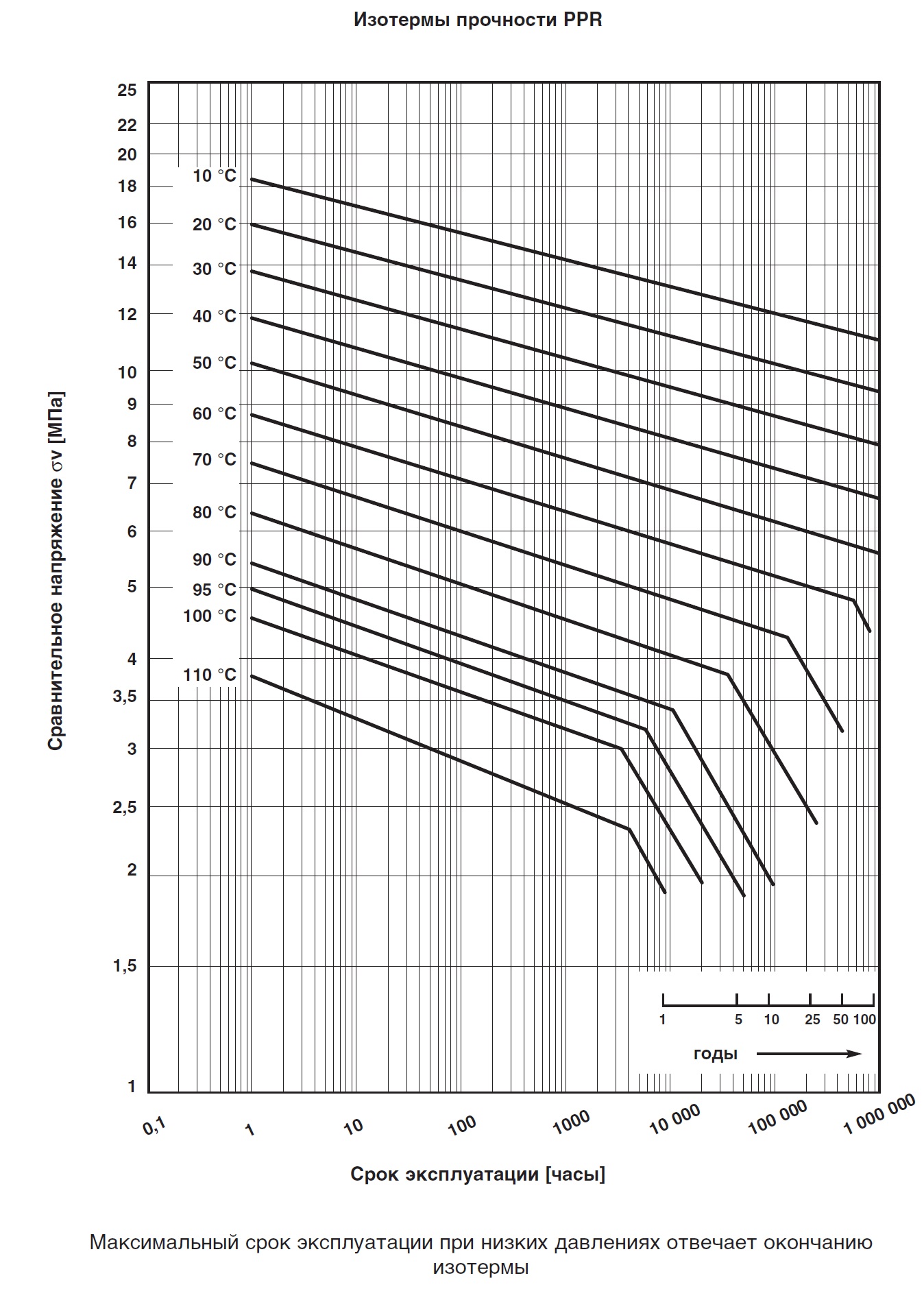

alex677
сообщение 22.5.2015, 14:04
Сообщений: 2
Регистрация: 21.5.2015
Пользователь №: 268461
Во вложении часть таблицы от технического руководства для труб Heisskraft.
Там для PPR-3 при к-те запаса 1.5 труба SDR 6 под давлением 4.3 бар и температуре 110 град. Цельсия должна простоять год без разрушения. То же самое оговаривает ГОСТ Р 53630-2009
"Трубы напорные многослойные для систем водоснабжения и отопления. Общие технические условия " - для PPR3 - при испытаниях на термическую стабильность при температуре 110
и при начальном напряжении в стенке 1.9 МПа, что соответствует для труб SDR 6 (серия 2.5) допустимому рабочему давлению без учета запаса прочности 7.6 атм., должны не разрушаться год.
Т.е. в принципе нормально - 110 бывает нечасто, давление 4 атм. - обычное для 5-ти этажного дома. С учетом длительности отопительного сезона и динамики температурного режима лет 10 может простоять.
Вопрос в другом:
Почему несмотря на официальные запреты и оговорки производителей фактически идет повальное применение ППР труб в ЦО, причем, в том числе, с подачи специалистов (инженеров) по отоплению ?
Не будем брать во внимание грубые механические воздействия на трубы и некачественную пайку.
