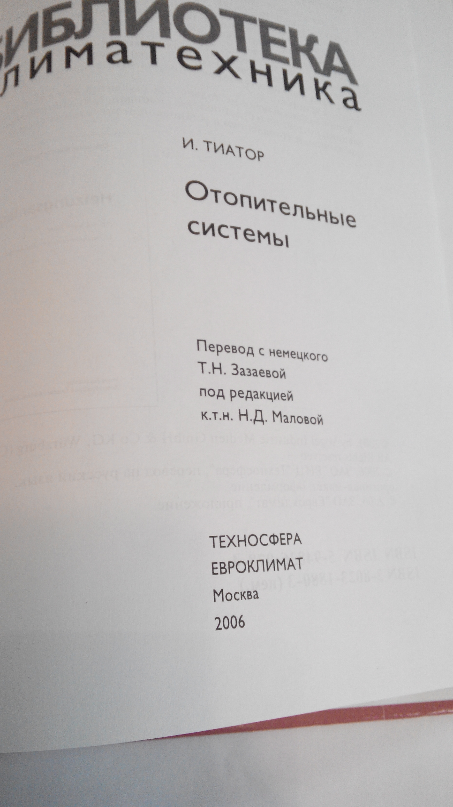

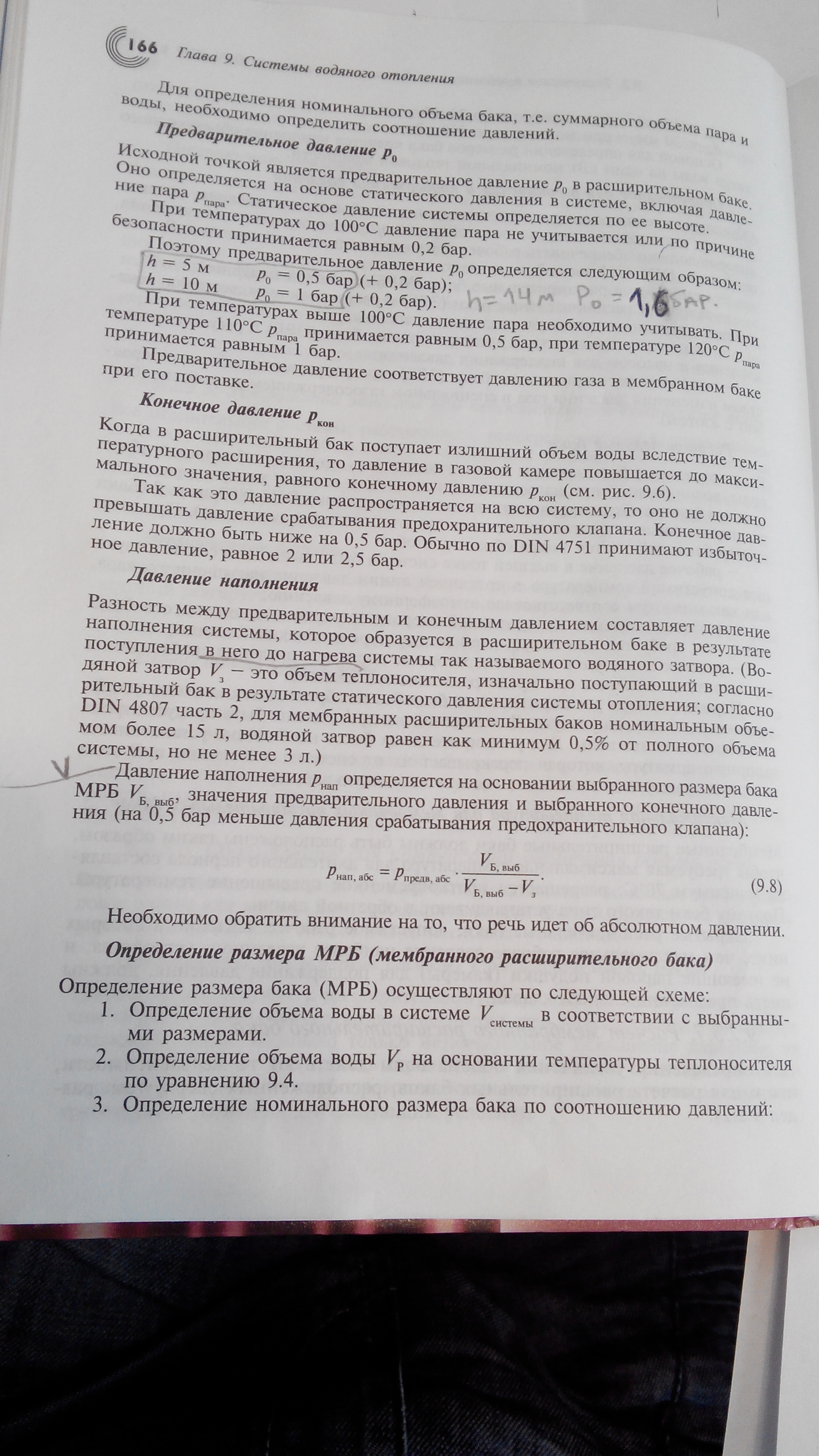

А.В.
сообщение 2.6.2015, 12:09
Сообщений: 1308
Регистрация: 12.4.2007
Из: Россия
Пользователь №: 7094
Сканави, Махов Отопление стр. 83 формула 3.26
Сообщение отредактировал А.В. - 2.6.2015, 12:09
слава1984
сообщение 3.6.2015, 3:30
Сообщений: 27
Регистрация: 22.10.2010
Из: калуга
Пользователь №: 77540
спасибо за книгу. много интерестного
