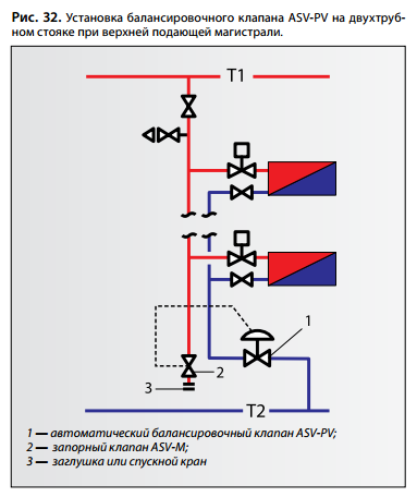

Кто-нибудь считает гидравлический расчет системы отопления в программе Danfoss ? Отзовитесь. У меня двухтрубная система отопления при верхней подающей магистрали и нижней обратной, ставлю астоматические балансировочные клапаны ASV-PV на подающий стояк , в самом низу стояка в подвале, перед заглушкой или спускным краном, но в программе нет заглушки а если ставлю арматуру на конец стояка то выдает оишбку: "Участок должен быть с двух сорон соединен с другими участками, потребителями или источником тепла". что делать???
ASV-PV, установленный в тупиковом конце трубопровода подачи? newconfus.gif Стесняюсь спросить, но всё же - а импульс где для него снимаете?
Это такое решение, предлагаемое компанией Danfoss для ситуация с попутными стояками.
Надо его только правильно занести в программу.
Стандартная схема на вашей картинке и описание топикстартера - две большие разницы. то ли ПОМОГИТЕ с описанием намудрил, то ли с работой регулятора перепада не разобрался изначально.

Все верно.
Мне кажется вам нужно установить ASV-M на верху после ответвления от магистрали. Он же по сути запорный без преднастройки, нужен для снятия импульса с подающей трубы.
Это для расчета. А по факту поставите ASV-M Ду15 в подвале.
Вот, и всего 50 кПа.

Цитата(ПОМОГИТЕ @ 31.7.2015, 8:38) *
Назовите хоть одну разницу.
В вашем первом сообщении: "...ставлю астоматические балансировочные клапаны ASV-PV на подающий стояк..."
