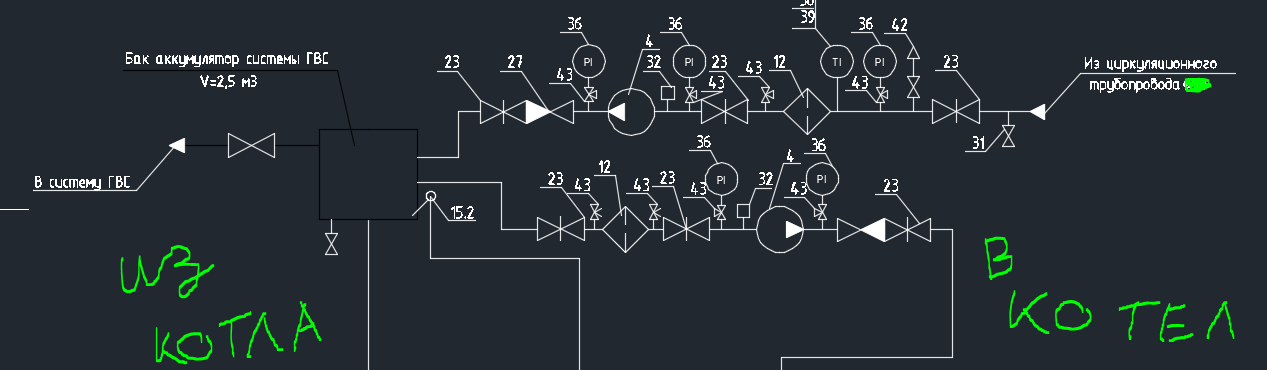

cpt
сообщение 10.12.2015, 5:51
Сообщений: 1547
Регистрация: 14.4.2011
Пользователь №: 103554
Я в таких случаях такую схему советую.
Она немного неполная подпитку не дорисовал
Навскидку...
2,5т запаса ГВС для таунхауса не многовато? smile.gif Шутка, понятно, что уменьшить бак под конкретный объект потребления - не проблема.
Как решается вопрос температурного расширения?
Если подключить по этой схеме к двух-контурному котлу, то он будет работать вечно - в смысле на нагрев ГВС - по датчику протока, а на отопление забьёт болт.
