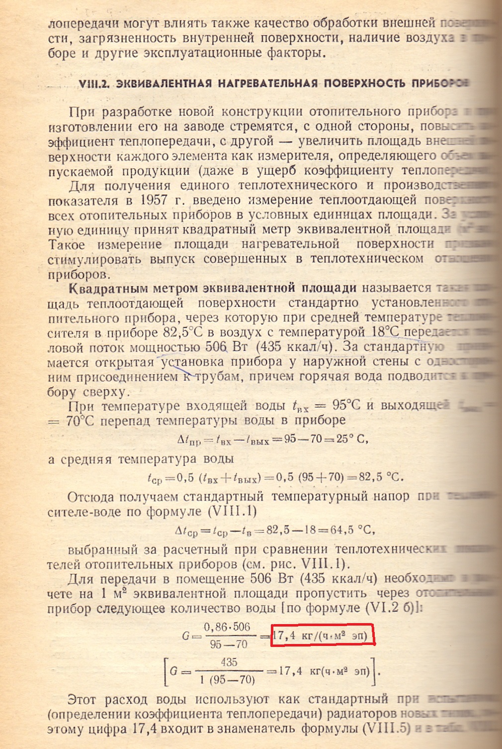

Нет - просто измеряет и книжки перечитывает, смысла оспаривать которые пока не нашел.
Классическое (по учебнику определение) потребного расхода на 1 ЭКМ 17.5 кг/ч. Даже старенькие и "водоемкие" М-90 требуют, по книжке (1 секция=0,26ЭКМ) 4.5 кг/ч, но и "стояки"- до кучи. (В кавычки взял, чтобы не приписали двусмысленность)
О, да всё ещё хуже... Книжки перечитываем, а в смысл не вникаем.... Что такое ЭКМ (теперь кВт), для каких целей их выдумали не понимаем.... Для чего именно 17.5 кг назначили...
Но главное-то - не расход под ЭКМ (кВт) подбирают, а мощность (поверхность) ОП под теплопотери, с учетом схемы системы, температур и расходов воды.

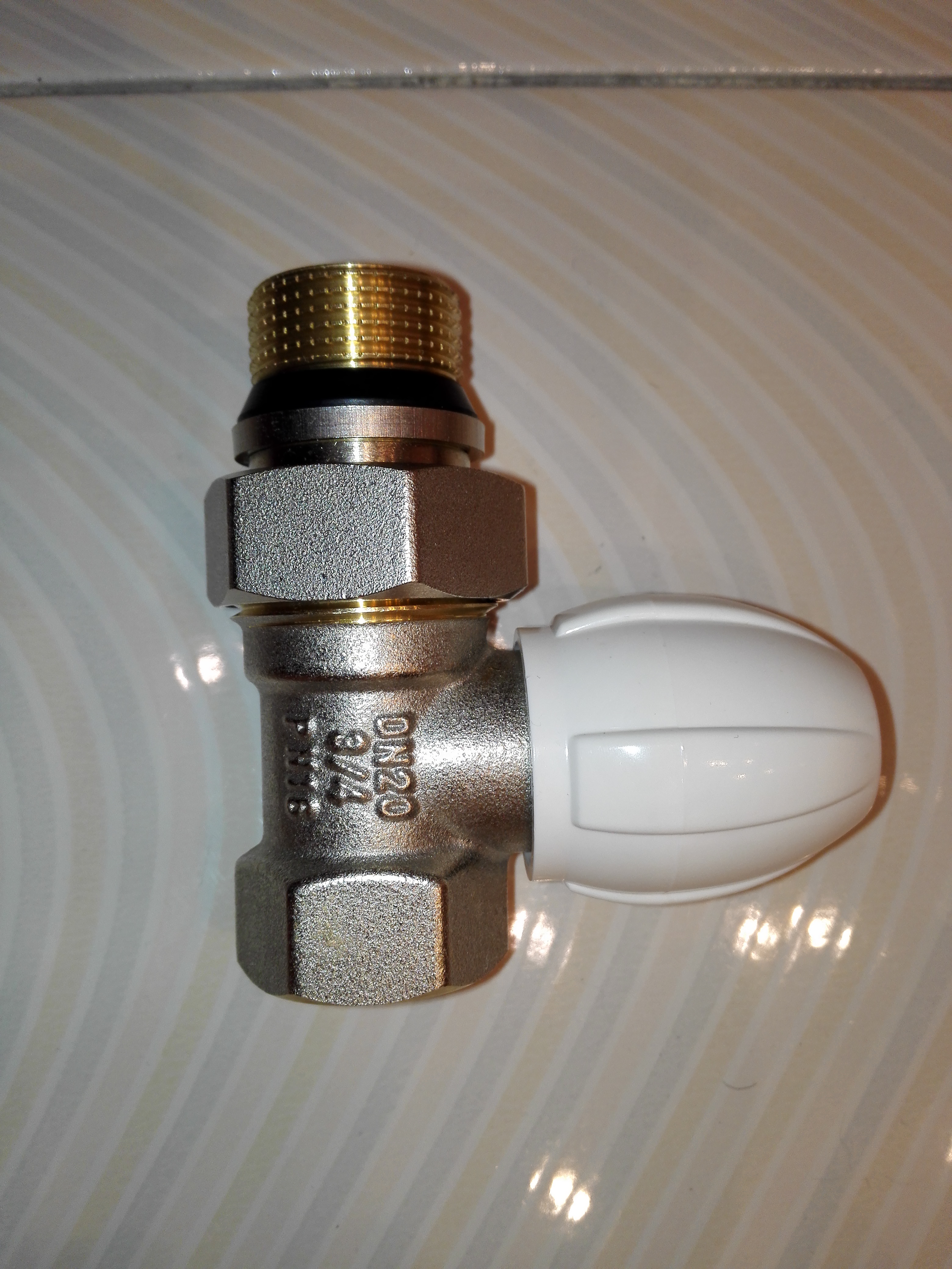

Radrigez98
сообщение 10.1.2016, 9:52
Сообщений: 23
Регистрация: 21.9.2015
Пользователь №: 278247
Цитата(Татьяна Удальцова @ 10.1.2016, 8:47) *
Вы сначала подумайте - а нужен ли Вам вообще этот регулятор?
А если уж нужен, то надо ставить правильный. У Вас ссылка на "китальянское" изделие, в описании которого написано "для любых систем". Без указания каких-либо гидравлических характеристик. Но так не бывает.
Если же взять солидную фирму, например Danfoss, то у неё четкое разделение на клапаны с повышенной пропускной способностью (для однотрубных систем), причем с указанием технических характеристик, и клапаны для двухтрубных систем с повышенным сопротивлением.
А при наличии замыкающего участка сопротивление арматуры на подводке очень сильно влияет на затекание в радиатор и, соответственно, на его прогрев.
Регулятор конечно нужен, тем более если производительность радиаторов увеличится после замены и модернизации удлинителя протока то в какие то моменты жарко станет. Вот нашёл такие регуляторы RVC Pro с проходом больше чем в Данфосе)

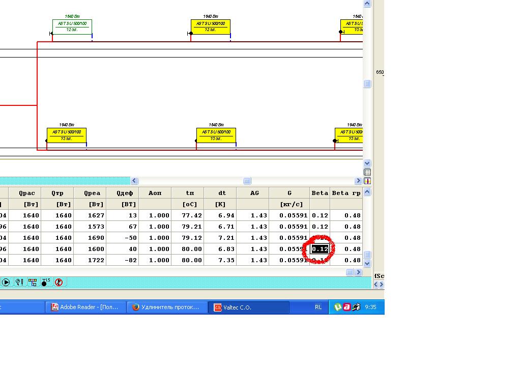

Вопрос к уважаемой Татьяне Удальцовой : В какой программе можно посчитать реальный коэффициент затекания в ОП с замыкающим участком ( однотрубка) ? Пробовал Аудитор С.О. - не считает...
Altelega
Danfoss C.O. считает и еще к тому учитывает размер диафрагмы на перемычке. "Удлинитель потока" улучшает затекание, но вряд ли оправдывает целесообразность применения, поскольку осложняет процесс промывки систем. Все остальные рассуждения - в пользу бедных и не больше чем "турусы на колесах".
Может нучите, я завтра файл скину.
Андрей Серегин
сообщение 10.3.2016, 8:51
Сообщений: 234
Регистрация: 12.6.2015
Пользователь №: 270506
Файл от Валтек С.О. если нужно могу переделать подобное в Данфосс С.О.

Нужна версия, где в каталогах есть RTD-BR, которые можно в схему вставить. Я сам не считаю, а проверяю результаты. Но это в вертикальных однотрубных. Горизонтальные однотрубные применяем крайне редко (для гравитационных систем или складов каких -нибудь)
А как коэффициент затекания в однотрубке проверяете, если не секрет ?
Цитата(Inchin @ 14.3.2016, 0:05) *
Извините, но делать подключение радиаторов "низ-низ" - неграмотно и неправильно.
Главное , что экономично и все работает по факту, а вот прога реально не считает затекание в ОП. т.е невозможно рассчитать кол- во секций и т.д.
