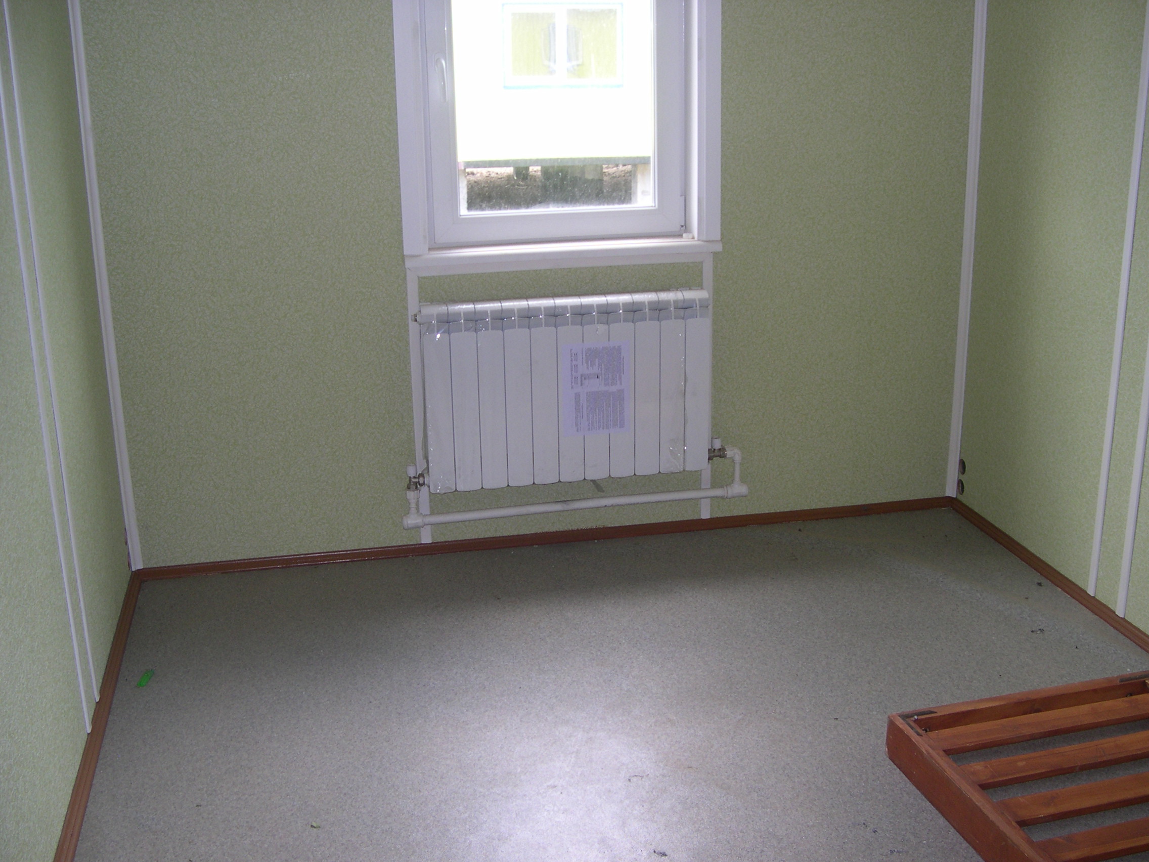

Коллеги вот такой вопрос по модульным зданиям.
Кому доводилось проектировать, монтировать, видеть.
Модульные здания площадью 1000 -1500 м2 из модулей размером под фуру, с отделкой и инж сетями смонтированными на заводе.
Из каких труб СО, как (тип) соединения тр-дов между модулями.

awlan
сообщение 15.1.2016, 11:46
Сообщений: 905
Регистрация: 13.11.2011
Из: Бурятия, г. Улан - Удэ
Пользователь №: 129060
Если речь об этом, как на первом фото, то блоки были в такой комплектации фото 2. Отдельно приходила комплектация трубопроводов и собирали на месте. Фото 3 магистрали водоснабжения.
Машинист
сообщение 15.1.2016, 12:08
Эко Интегратор Всея Руси
Сообщений: 12314
Регистрация: 14.1.2008
Из: Архангельск
Пользователь №: 14438
О, а вот и картинки. Спасибо.
